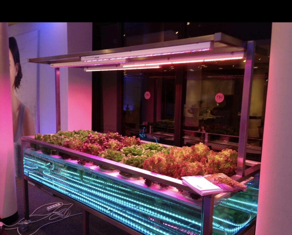

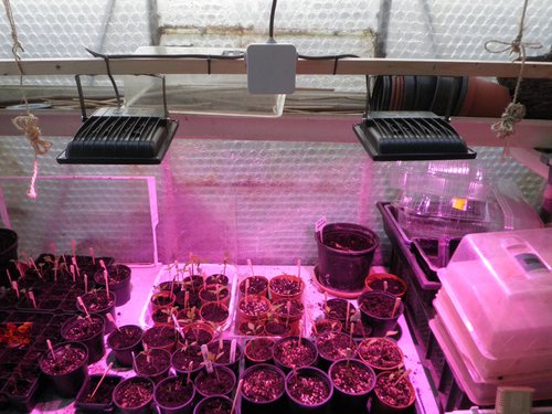

Wat denk je van die bouwlampen met 'groeilicht LED-s'?
Het zijn speciale spectrale LED-s aangepast aan het spectrum waaruit planten energie slurpen. Het komt over als een 'magententa' achtig licht, dus niet geschikt voor huiskamner of werkplaats.
Je ziet het tegenwoordig ook in kassencomplexen in plaats van het gele natriumlicht.
Op Ali is er keuze genoeg, tegen schappelijke prijzen.
Hang er een tijdklokje en/of een schemersesor aan en je hebt er geen omkijken meer aan (Wèl water geven natuurlijk
Verkrijgbaar vanaf 10 Wat tot vele honderden Watt's

In ieder geval komen wij goed uit met die 2×300W voor de getoonde zaailingen ('stekkies').
Ik ga van de door mij getoonde plantlampen uit, omdat ik dat licht dus ken.

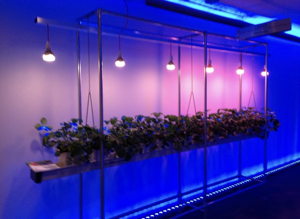

Ze gebruiken ze ook hier in het kassencomplex. Het bestaat uit rood, blauw en een piestie groen.
Ik ga er ook van uit dat die kwekers met hun kassen wel weten wat te doen.
Ik had het trouwens over bouwlampen, die zijn ook opgebouwd uit arrays van individuele LEDs. Dat is op kleine schaal precies wat wat ze ook doen met die bakken op jouw bootjes.
