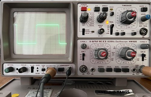

Dat renovatiebedrijf / woningbouw zou bij mij dan een heel serieus probleem hebben...
Helaas heb ik die knopjes niet.
Tja, ik heb het gemeld bij een uitvoerder die ik sprak in het voorbijgaan en hem ook laten zien dat dopjes knopjes eraf waren, helaas

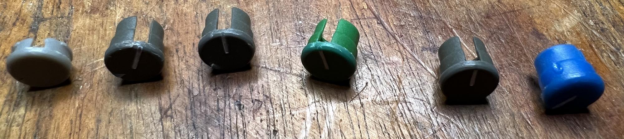

Balen dat ze niet van je apparatuur konden afblijven. Als ze niet te vinden zijn wellicht 3d printen? Als je een .stl hebt print ik ze wel (mocht je geen printer hebben)
@allen Ik ben inmiddels hier aan het kijken of er iets tussenzit. https://www.sky-messtechnik.de/reparaturdienst-service/hameg-ersatztei… en een mailtje gestuurd.edit: hmm wat lees ik? Ab 1.1.2025 Mindestauftragswert € 35,00 inkl. Mwst. dat wordt em niet.

Farnell heeft die kapjes in het assortiment. Ik ga effe zoeken welke nummers ik ooit eens besteld heb.
-edit-
oa deze MPLC1742 2473116 groen zonder markering, dan zie je in welke product groep je moet zoeken, zo snel 81 hits.
De serie: https://www.farnell.com/datasheets/4554132.pdf met de maten.
Ze hebben vast ook nog andere maten.

@ RAAF12: dat heeft een hoog WTF-gehalte. Hoe haal je het in je kop om daar aan te gaan zitten... En nog belangrijker, dat is dus echt een hele bewuste actie, die kapjes laten echt niet zomaar los. Geen enkele 'monteur/bobdebouwer' komt dan nog bij me binnen zonder toezicht na zoiets.
Ik heb nog wel de nodige kapjes zonder opdruk liggen die je gratis van me mag hebben (daar ik ook gratis in bezit van die dingen gekomen ben), maar ik heb geen idee van de maten van die knoppen.
De 2 afdekkapje zijn 8.1mm in diameter en het gedeelte wat erin wordt gedrukt is 7.2mm. Het zou mooi zijn als het past, de kleur is niet belangrijk. Het klemt idd en met een nagel ertussen wipt die zo los....
Het kapje links is wat korter en heeft geen pijl maar allemaal klemmen ze vast.
Wat jammer, ik heb niets.
De kapjes die ik heb zijn allen 10 mm buitendiameter en iets van 8,2 mm inklem-diameter.
