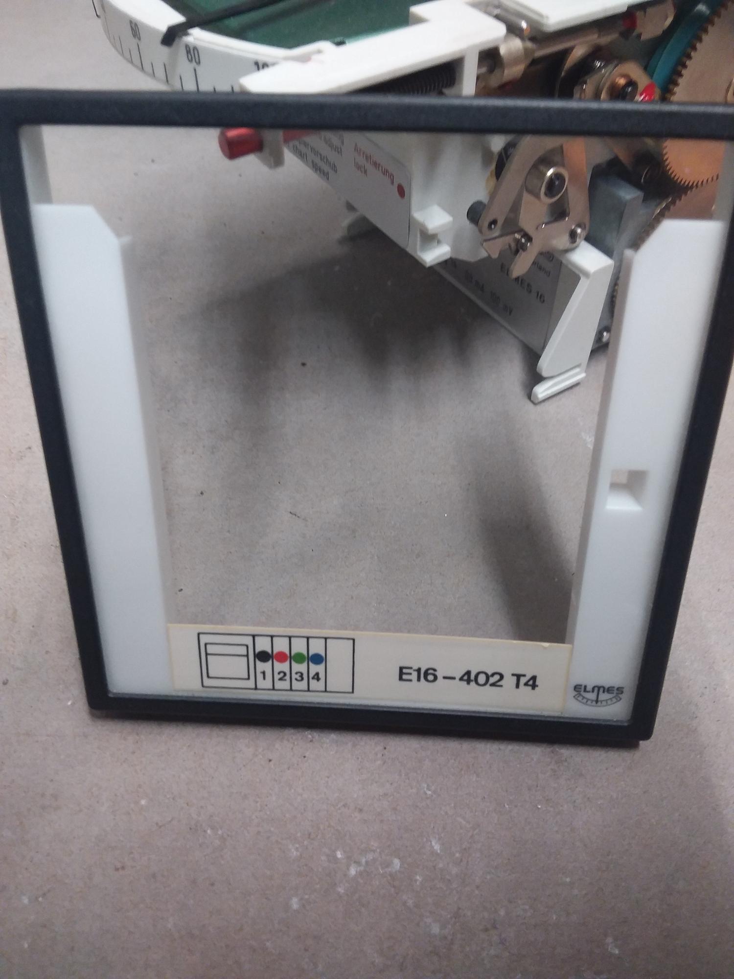

Aan de beurt was een schrijvende meter .
De wijzer aan het draaispoeltje wees zoals verwacht, het papier schoof rustigjes zoals het hoort en regelmatig tikte het systeen een metalen randje op de inktband en daarmee op het papier.
Echter geen tekentje op dat papier dus de zaak gedemonteerd en toen bleek dat de inktband ( twee kleuren) volledig leeg/ opgedroogd/ uitgewerkt was.
De fabriek ( zwitserland) bestaat niet meer.

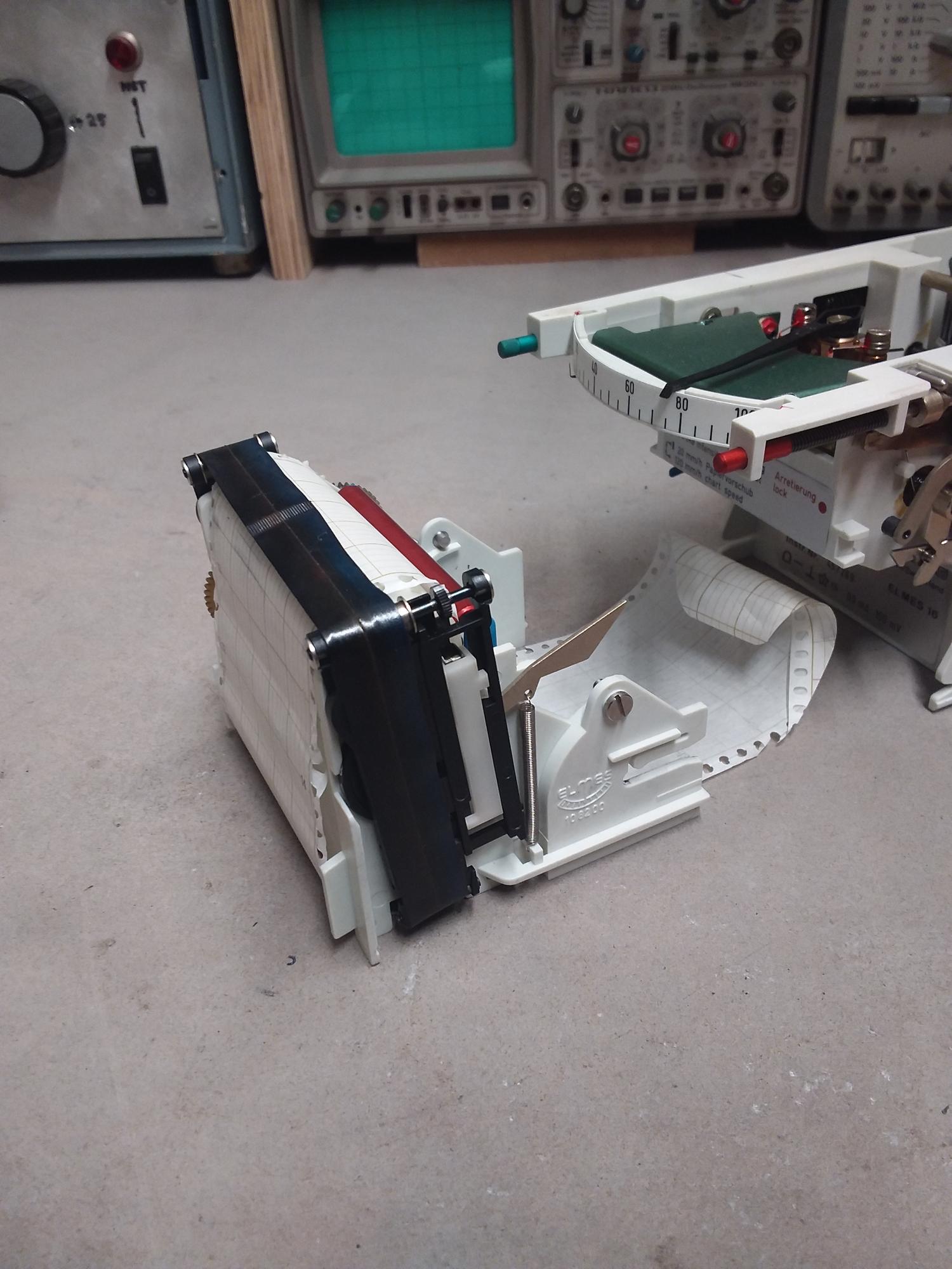

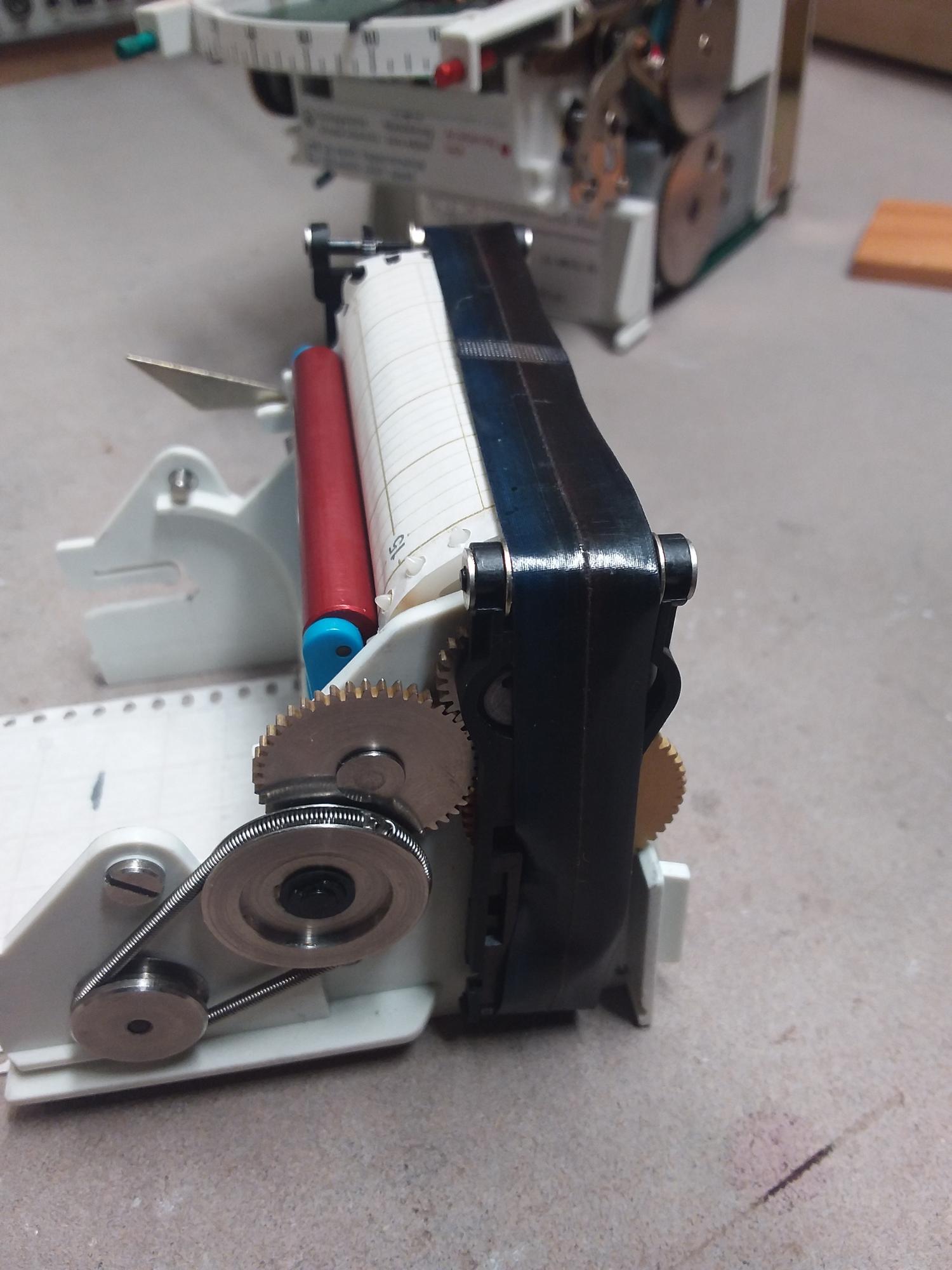

Inmiddels het inktbandje eruit gehaald en daarbij blijkt dat de zijde aan de papierkant bestaat uit redelijk zacht materiaal en de rugzijde uit een kunststoffolie.
Dus het bandje met het zachte gedeelte naar boven op een ( als ondersteuning bedoeld ) stukje hout gelegd.
Een potje rode inkt ontkurkt en met hulp van een kwastje de band voorzien van een forse portie inkt.
Na een nachtje intrekken bleek een testje met papier en een metalen pinnetje geen vlekje op genoemd papier op te leveren.
Daarna opnieuw de band royaal van inkt voorzien.
Gistermorgen bleek dat ik zoveel inkt had gebruikt dat mijn werkblad onder de testopstelling ietwat was verkleurd maar de test met papier en het pinnetje leverde geen afdruk op.
Heb ik verkeerde inkt gebruikt?
Is zo'n bandje voor éénmalig gebruik?
Kan ik beter een vermoeide zucht produceren en het geheel beter afvoeren?

Het wordt nog een tikje gecompliceerder; er zitten maar even vier kleuren op dat smalle bandje.
Er is inderdaad speciale inkt te koop in Duitsland( oktopus) .
Per flesje ongeveer €16,-
Om dat spul keurig naast elkaar op dat bandje te freubelen.....
En dan hopen dat het werkt.

En nog een punt dat ik nog niet heb genoemd nl. Het registratiepapier.
Toch wat fotos
4 kleuren gaat niet lukken, je mag al blij zijn als je 1 kleur werkend krijgt...
(een lint NOS vinden zal ook wel niet werken, da's net zo uitgedroogd als het huidige lint)
MGP
LDmicro user.
Aan de foto's te zien zijn het nog andere types waar wij mee werkten, de inktlintjes waren bij ons maar ~8mm breed.
