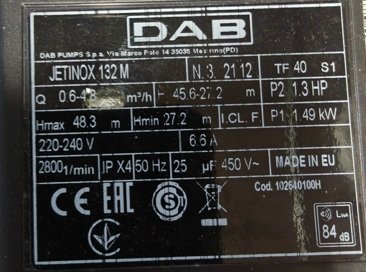

Ik zag al dat de pomp lang opstart, zie video.
Heb een andere pomp geplaatst en nu is het beter.
Label van de pomp.
Waar kan dat aan liggen.

Het ging over een 3 fase doorstromer en nu ineens over een motor?
Zo ver ik nu kan zien lag het eerder aan de pomp.
Als de doorstromer werkt ook de pomp eh.
Het ging er om dat de lamp flikkert.
Waarschijnlijk de condensator slecht waardoor hij slecht opstart.

Hoho, in Nederland zijn doorstroom-verwarmers over het algemeen pomploos. Ze maken gewoon gebruik van de druk op de waterleiding om het water wat verwarmd moet worden er doorheen te krijgen.
Dat er een pomp bij zit had er dus wel bij mogen staan ;)
En dat bij het inschakelen van een pomp het licht even knippert/uitgaat als er ook al 9 kW aan verwarmings-elementen ingeschakeld wordt, is dan niet zo raar, pompmotoren kennen gigantische aanloopstromen.
