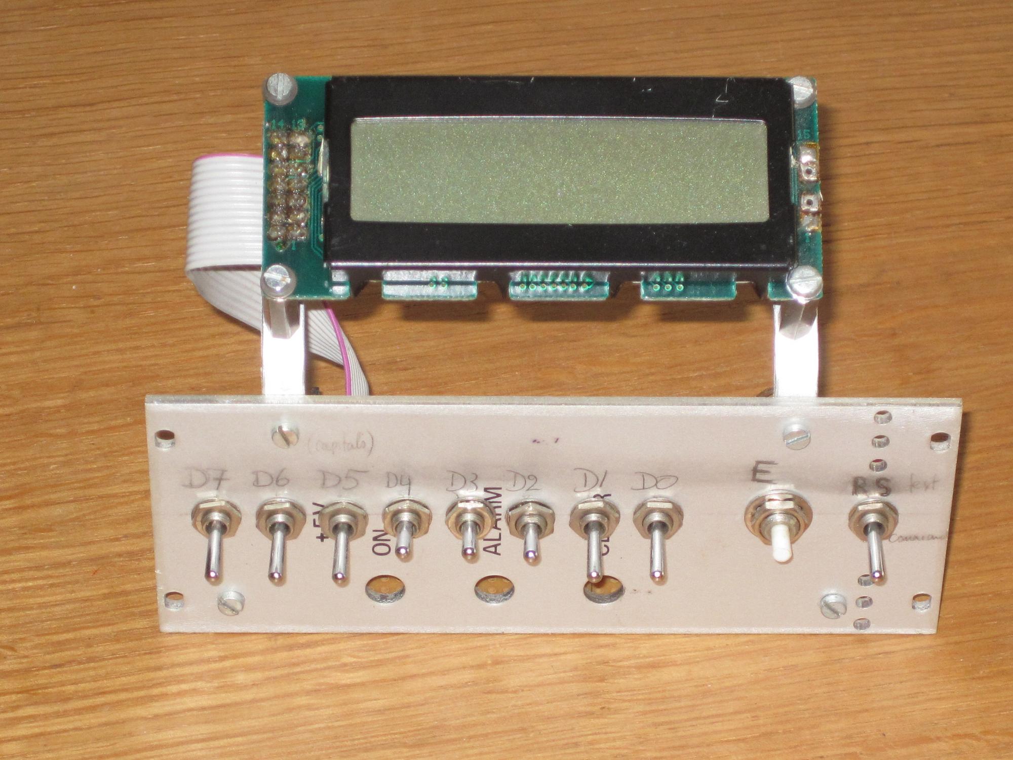

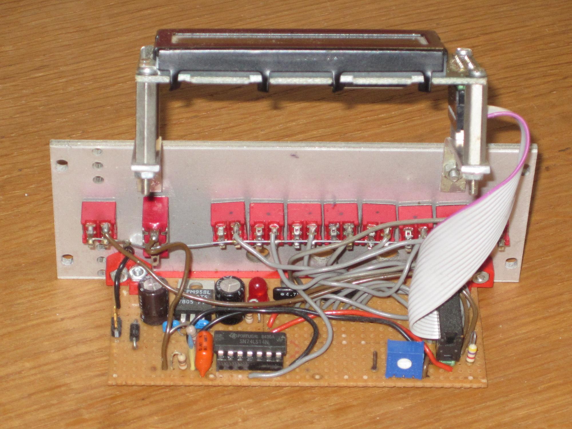

Ik weet niet wat voor controller-IC er in zit, maar voor LCD-displays met de HD44780 gebruik ik een kleine testschakeling die eigenlijk alleen maar uit een batterij schakelaartjes bestaat (plus een IC voor het debouncen van de enable-schakelaar) om data 'in te klokken'.
De control-commando's en data moeten handmatig ingegeven worden, byte voor byte. Dat werkt prima voor het testen. Mogelijk dat iets dergelijks ook mogelijk is voor het control-IC op de VFD-print?
