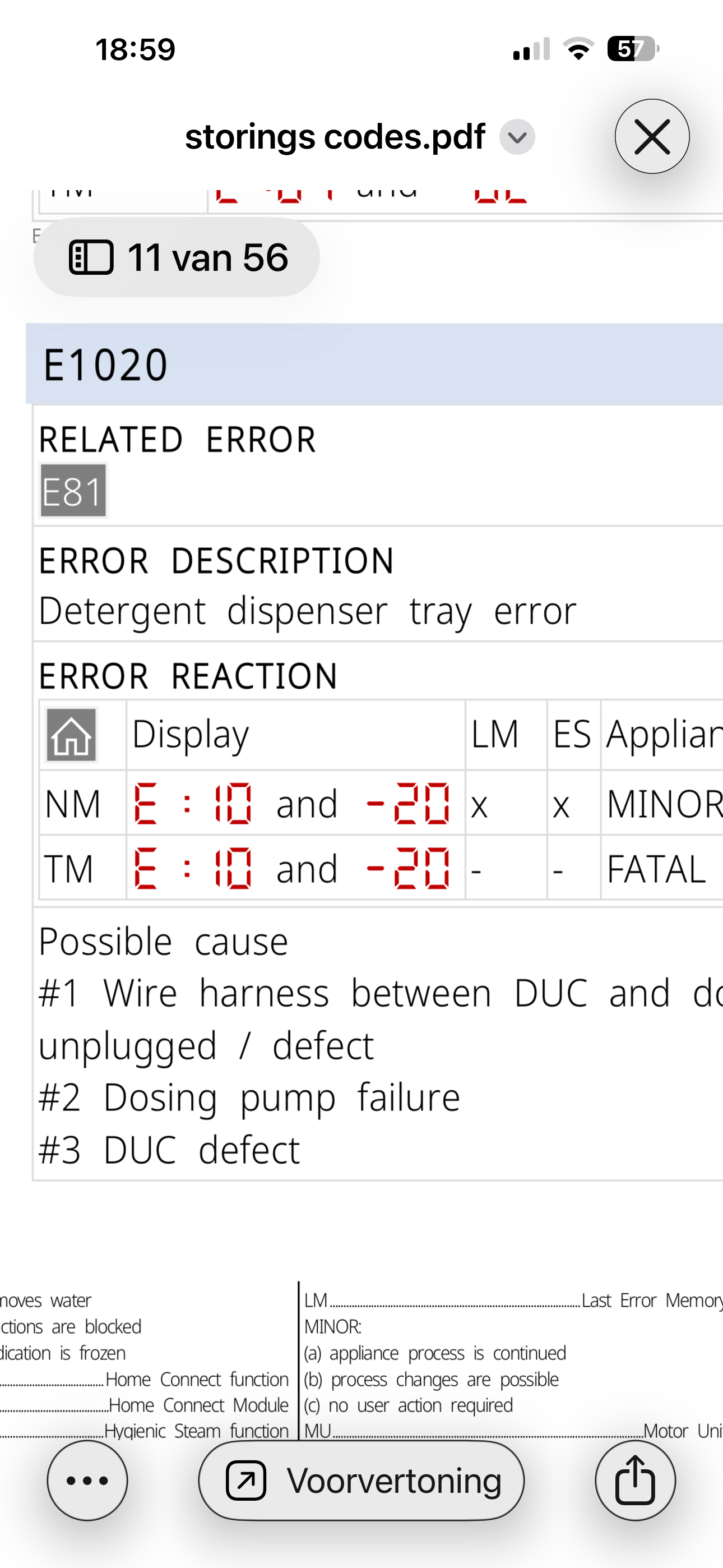

Ik heb een Bosch i-dos machine die foutcodes aangeeft.
Deze lade heb ik schoon gemaakt, beide uitvoer kanalen van de motors gereinigd.
Pinnetjes zijn goed en recht, deze heb ik losgekoppeld van het systeem en direct op de lade geplaatst om zeker van te zijn dat ze goed zitten.
Iemand nog een idee ?

Sorry voor de verwarring maar gaat over een Bosch wasmachine
De print test de aanwezigheid vd motoren (vd pompjes)
Meet de motorweerstand. Deze moeten ongeveer dezelfde waarde hebben.
Je kan de pompjes testen op 12v. Opgelet met polariteit!!
Voor verdere details zou ik aanraden een foto van je typeplaatje te posten.
