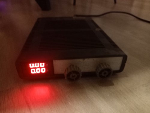

ik heb vroeger ook zo gespeelt en gemerkt dat het soms rare effecten geeft. er blijft altijd iets van rimpel zitten en dat kan de 2de converter beinvloeden.
ik heb ook nog met labvoeding gespeelt vroeger, dat ding hier was HEEEEL SNEL kapot. weet nog altijd niet wat er aan scheelt, heb er niet meer achter gezocht. het idee leek nogthans heel eenvoudig een regelbare DC/DC 3A voeding achter een laptop adapter van 19V 4A.
toen ik de voeding de eerste keer gebruikte in praktijk kreeg ik rare dingen.
tijdens het nameten is één van de 2 gesneuveld want komt niks meer uit
19V voeding intern, potmeter vooraan, voltmeter vooraan, luidspreker connector achteraan waar zowal banaanstekkers als losse draden in passen
UPDATE: laptop adapter doet het nog, want er is beeld. moet de 2de dc dus zijn die kapot is
update 2: binnenin zit al een andere primaire voeding EN een andere DC/DC converter. beide zijn dus al eens gesneuveld en vervangen, en nog werkt het niet. het ontwerp rammelt dus

2 DC/DC achter elkaar, heb slechte ervaring mee[bijlage]
Dat zal vast niet komen door de 5 meter draad naar de potmeter die in de feedback lijn van de switcher zit.
DCDC achter elkaar kan prima. Anders zou het ding waar je dit op tikt niet werken.
