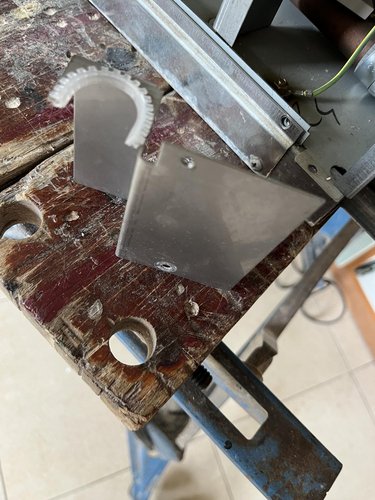

Nu ben in het apparaat in elkaar aan het zetten en ik zou graag een foto van de achterkant van oven hebben want ik kan een beschermplaatje niet plaatsen…. Zie foto

Stuk is volgens mij voor de afvoerdarm.
