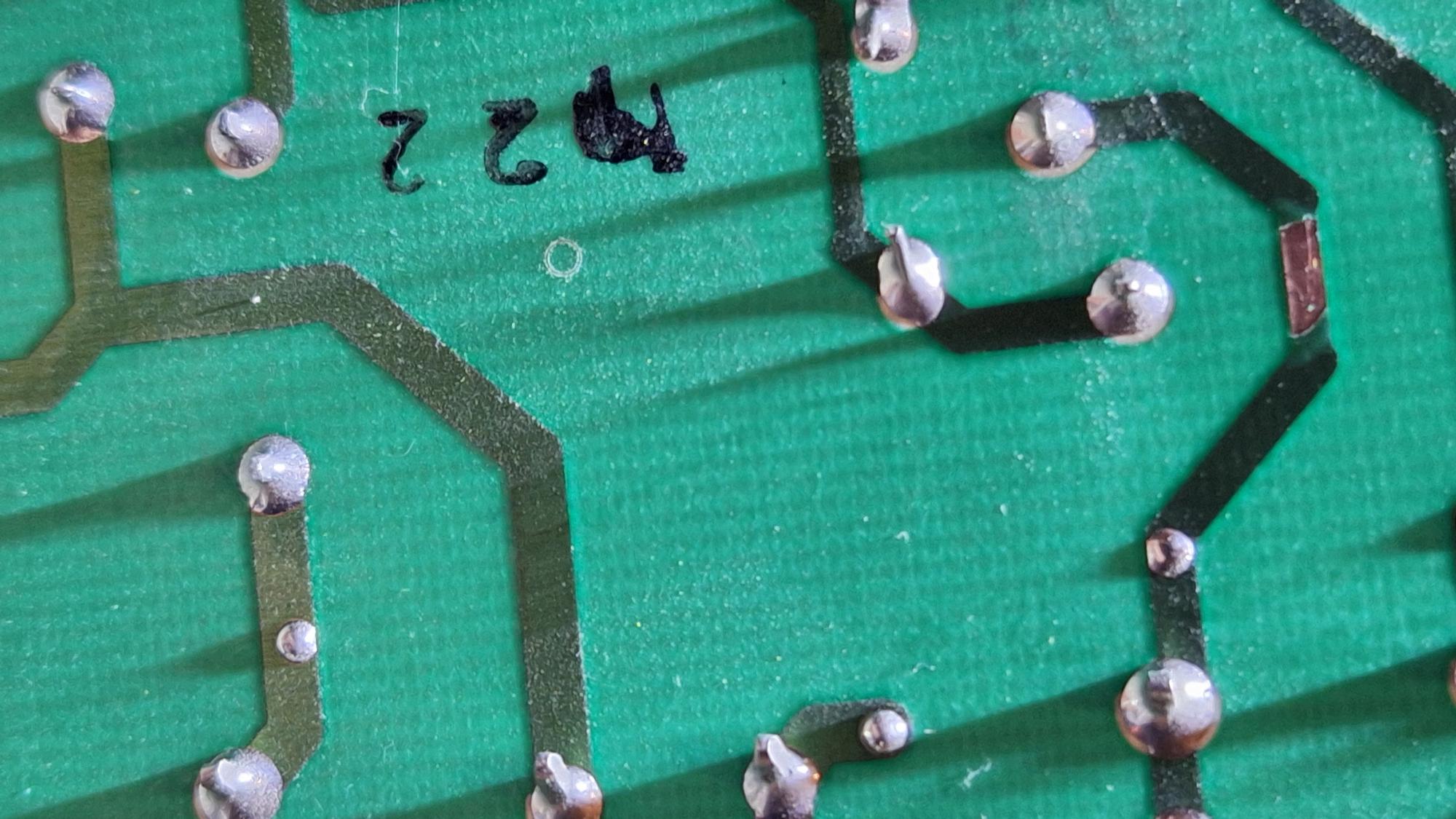

Ik ben nieuw hier op het forum en heb een probleem met de combi oven/magnetron. Het apparaat heeft het met een plotselingbegeven waarbij de groepenkastzekering uit is gegaan. de 10A zekering op het electronica bord is nog intact.
Opnieuw inschakelen van de groep geeft geen nieuw probleem (groep blijft aan) De oven/magnetron doet helemaal niets meer.
Iemand een goede suggestie wat er aan de hand zou kunnen zijn.
Heb zelf wel wat electronica kennis maar geen ervaring met witgoed.

Er zitten 2 zekeringen in. Zie foto. Vlak naast elkaar!
De actuators (zie foto) gaan wel regelmatig in sluiting. Soms knalt gans de achterzijde in de fik. Printbanen weggebrand. Print dus uitnemen ter inspectie.
Opgelet!! Als een actuator de oorzaak is ga je dikwijls niets miszien of mismeten. Enkel bij volgende gebruik na al het werk van herstellen volgt een volgende knal. Vervangen dus! Beide! (Als ze de oorzaak zijn)
De 7812 durft ook wel eens sneuvelen. Dus de voeding analyseren. Een basic voeding dus voor iemand die schrijft dat hij elektronica beheerst een koud kunstje.

1. Een schema zou handig zijn. Daar is het modelnr. voor nodig. Foto typeplaatje aub
2. Is die printbaan heet gelopen? Zie foto. Naar welke component gaat deze baan? Niet het relais wat ik bedoel maar de aansluiting/bedrading.
3. Heb je de 2 TO220 spanningsstabilisatoren nagemeten? Komt er spanning toe?
4. De actuatoren spuwen inwendig vuur. Soms werken ze zelfs nog na het euvel. Maar de pret is daar slechts tijdelijk. Wat is het vuil op de actuator? Zie foto. Soms is dat het gevolg vh vlammewerpen intern.
De bovenste actuator lijkt inderdaad geknald te hebben (zie foto achterwand van de actuator)
De printbaan lijkt nog intakt (meet 0 ohm) maar lijkt wel wat mee te hebben gekregen. Aan de andere kant van het printspoor zit overigens een relais.
