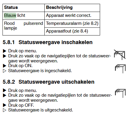

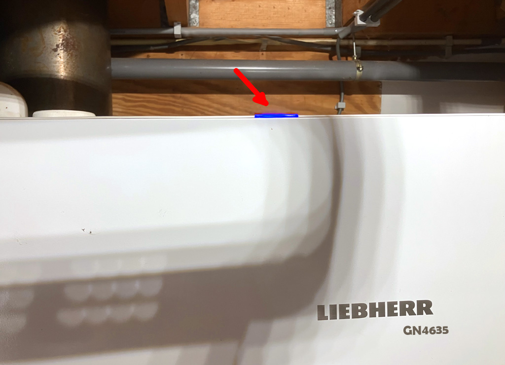

Sinds kort btandt er een blauwe lichtstrip aan de bovenzi=ijde van de deur van onze vrieskast. Dit is door ons tot nu toe nog nooit waargenoomen.
Het blijkt dat het iets met 'SmartGrid' te maken heeft. Daar hoort echeter een losse, later aan te schaffen module bij, die wij niet hebben. Het zou iets te maken hebben met communicatie met een 'slimme' meter
In de handleiding kan ik verder niets vinden.
Weet iemand daar meer van en hoe kan het zonder interventie onzerzijds in werking gezet zijn??
Wie kan mij wijzer maken?

Gek in het manualtje (met microletters) wordt alleen over de koppeling met de intelligente meter gesproken
