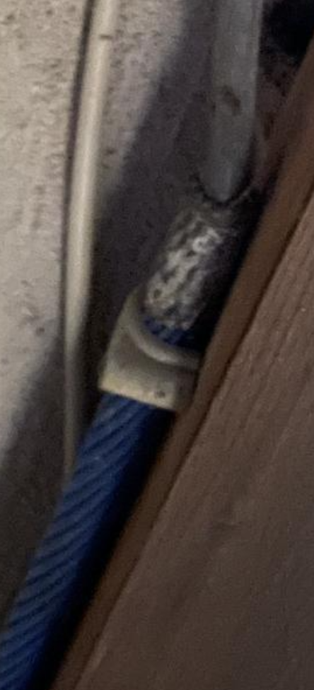

Ik heb nog Internet via de telefoonlijn en dat werkt nog prima en snel genoeg. Heel af en toe valt de verbinding weg maar hersteld zich wel binnen een paar minuten.
Nu ben ik begonnen met schilderen en raakte ik dat hoedje van de hoofdaansluiting aan. Iedere keer als ik dit doe klapt mijn Internet verbinding er uit. Denk dat dit ding aan vervanging toe is en wellicht is dit ook de oorzaak van eerder sporadisch wegvallen van de verbinding.
Welke nieuwe onderdelen zijn nodig voor het vernieuwen van dit oude ding? Of mag alleen KPN dat doen? Hoe sluit ik dit aan?
Weet dat glasvezel natuurlijk veel stabieler is, maar de huidige aansluiting is nog veel goedkoper.

Er zijn verscheidene manieren hoe je twee draadjes van telefoonkabeldikte aan mekaar maakt. Twisten, ook wel slingeren genoemd, of twisten en solderen, of een verzilverd koperen busje over de draadjes schuiven en met een ribbeltjestang vastknijpen. Kijk of je het hoedje er voorzichtig af kunt tillen, en kijk hoe het zit.
En ja, is KPN werk.
Aan de doplas zelf zal het niet liggen (die werkt waarschijnlijk over 100 jaar nog...
Kijken of de draadjes nog goed vast zitten (schroefje aan onderzijde losdraaien), draden vast zetten en de lasdop zelf ook.

Aan de onderkant zit , bij de draadinvoer, een schroef , die moet je een aantal slagen losdraaien on de rubber knelring te lossen.
Dan het schroefje aan de "vleugel" waar hij mee aan de deurpost zit losdraaien.
Dan kan je het hoedje er voorzichtig af halen.
Binnen zitten de draden gelast met een wafeltjes las met een groen hulsje.
Daar zal wat rot zijn.
De aders uit de grondkabel zijn gelakte koperdraad met papier isolatie.
Dat is best wel gevoelig dus wees zeker wat je gaat doen zelf...
Het komt nog wel eens voor dat de draadjes wat gammel zijn op het punt waar ze uit de loodkabel komen, en daar beter zelf niet aan rommelen zonder ervaring.

Dit is geen papier-loodkabel! mogelijk is het kapje er al eens af geweest en zijn de tules niet weer over de lassen geschoven, en maken de lassen bij het bewegen even sluiting of er is een draadje gebroken.

Kabel is wel degelijk een GPLK (Grond Pantser Lood Kabel) kabel. (wel een iets nieuwere, met blauw geplastificeerde armering.
Om de oudere (> 50 jaar) zat armering met jute en teer)

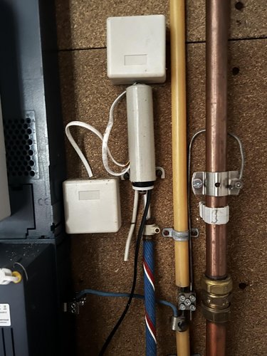

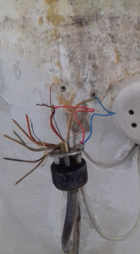

Deze foto even opgezocht en uit dit topic geleend:
https://www.circuitsonline.net/forum/view/141327/last
de blauwe mantel maar toch met loden binnenkern is wel oud, maar idd geen jaren 30/40/50 kabel. deze kan best nog uit de 70's komen. de lasdop is wel een oud model, de latere waren wat strakker.
als het koper lakdraad is dan heeft gewoon twisten geen nut, de lak moet eraf. beter niet met een mesje oid, want veel bewegen en het breekt. papier isolatie eraf en even met n aansteker of soldeerbout erlangs werkt ook prima.

kijk eens hier, een maandelijks abonnement afsluiten bij de KPN, de monteur komt langs en maakt er een ISRA punt van en dan zeg je het abo op, een kind kan de was doen.
https://community.kpn.com/internet-9/werken-de-oude-aderparen-met-lode…
Incluis een goede foto van dat forum
