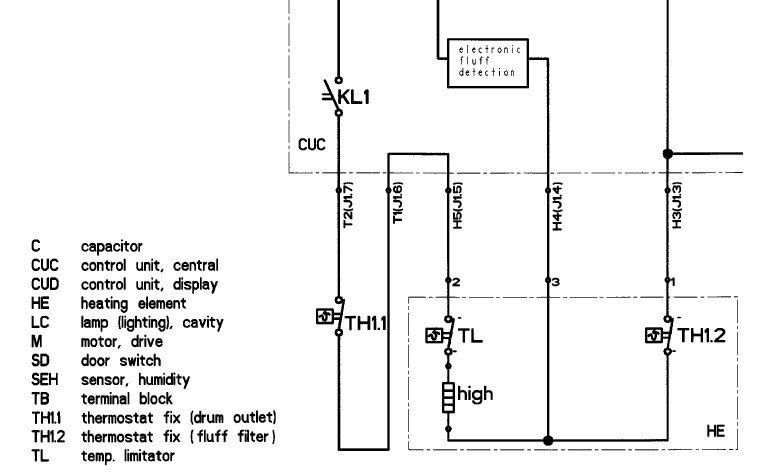

Goede dag experts, het verwarmingselement wordt niet warm tijdens droogbeurt.
Verder doet hij alles prima, alleen duurt het nu een paar uur voordat het droog is.

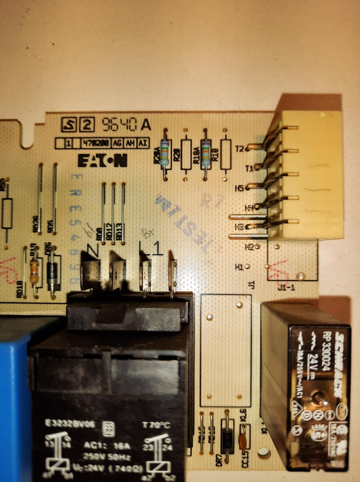

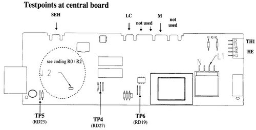

Ik heb de aansturingsprint eruit en heb het element bij de steker doorgemeten op de
aansluitdraden. Het betreft een steker met drie aansluitingen, tw. H3, H4 en H5.
Tussen H4 en H5 meet ik 20 Ohm, maar verder meet ik geen verbinding.
Ik twijfel of er iets met een thermostaat niet goed is, maar er zitten er wel een paar in.
De kabel die naar TH1.1 gaat meet verbinding, dus die thermostaat geeft doorverbinding.
Edit: Ook de thermostaat voor de pluizenfilter, TH1.2, gemeten en die geeft ook doorverbinding.
Het relais K1 was erg zwart vanbinnen, deze schoongemaakt en kontakten met diamantvijltje weer zuiver gemaakt. (hierna heb ik de machine nog niet getest, omdat alles nu nog open ligt).
Hieronder de plaatjes voor de oriëntatie.
Zou iemand kunnen vertellen wat ik verder moet meten om de fout te vinden?
Zijn je solderingen nog in orde van de relais van het element?
Ik heb dit vaker meegemaakt dat hierdoor het element niet meer opwarmde.
Anders ff meten of er spanning toekomt ( naar element) als je de droger laat draaien.
Ja, de solderingen waren goed. Ik heb het relais er af gehad om het schoon te maken, kapje kon eraf!
En daarna weer goed teruggesoldeerd.
Het is mogelijk dat dat de oorzaak was, maar ik wil nog even wat reakties afwachten of er mogelijk
nog een goede tip bij zit voordat ik alles weer ga inbouwen en testen.

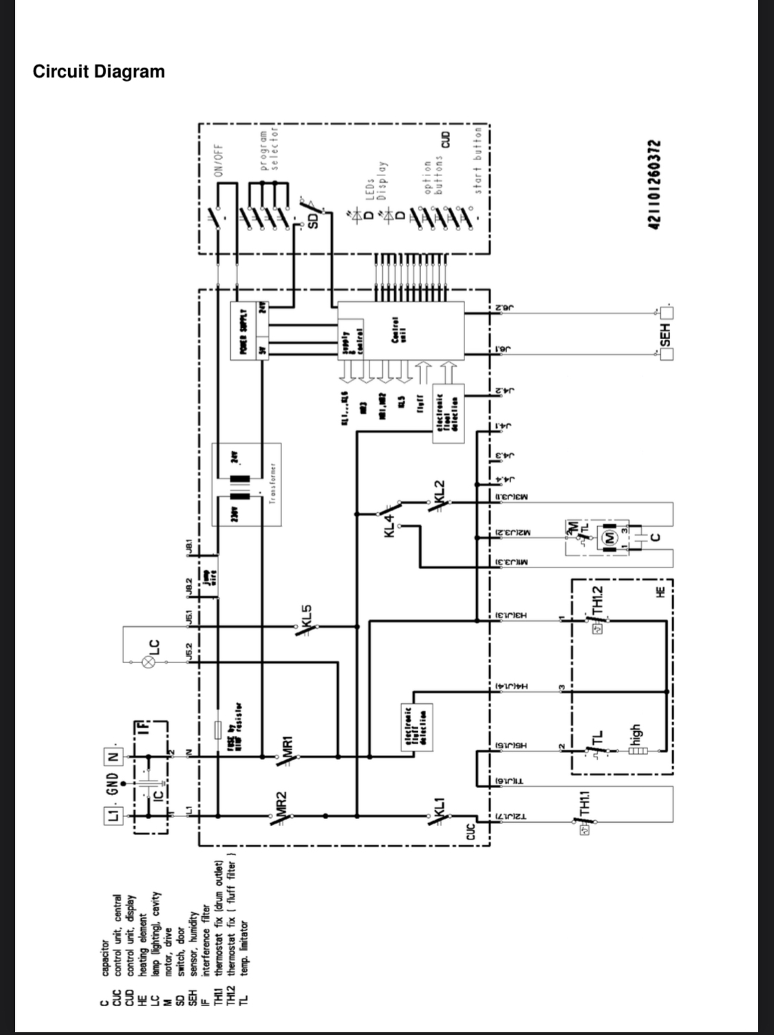

1. Wordt het relais überhaupt bekrachtigd?
2. Wat gebeurt er als je het relais met een geïsoleerd object manueel bekrachtigd? Warmt hij dan wel?
3. Wat gebeurt er op het programma met tijdsturing?
1a. Get relais wordt nooit aangetrokken. Dan moet je de stuurweg volgen tot aan de microcontroller.
1b. Wordt het relais kort bekrachtigd dan moet je richting riembreukdetectie zoeken.
2a. Het verwarmingselement warmt wel. Zie 1a
2b. Het verwarmingselement warmt niet. Kijk de thermostaten en de verbindingen die je op je schema ziet na.
3a. De verwarming gaat wel. Richting riembreukdetectie zoeken
3b. De verwarming gaat niet. All of the above.

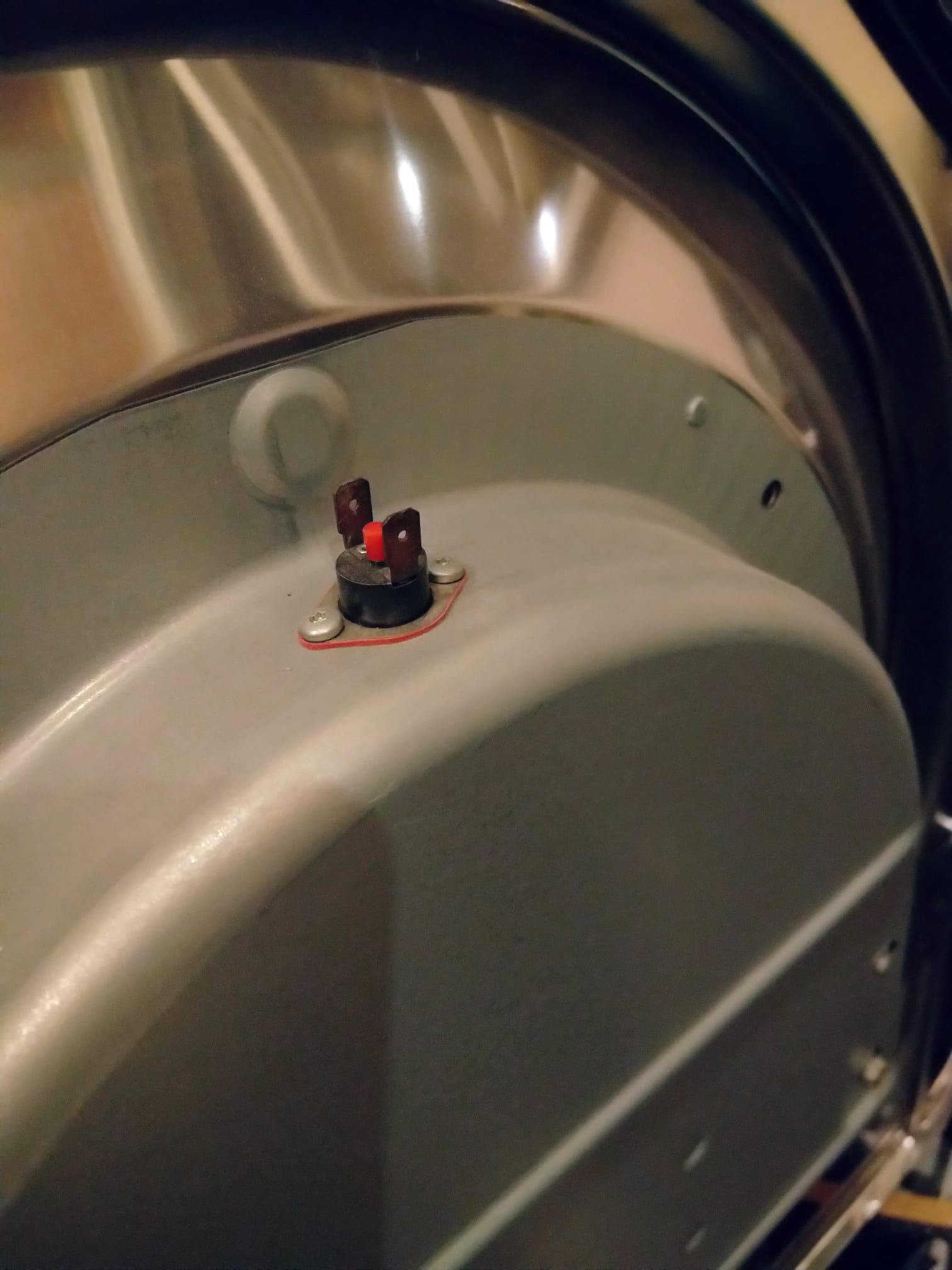

Er zit ook nog een maximaal clixon (resetbaar, rood knopje) aan de achterkant boven het verwarmingselement.

Ik denk zelf dat het relais niet lekker kontakt maakte, alhoewel ik het getest heb buiten de print en
het schakelde goed, met de meter geen weerstand, maar dat kan anders zijn met hoge stroom.
Zoals gezegd, ik ga hem morgen weer in elkaar zetten en testen.

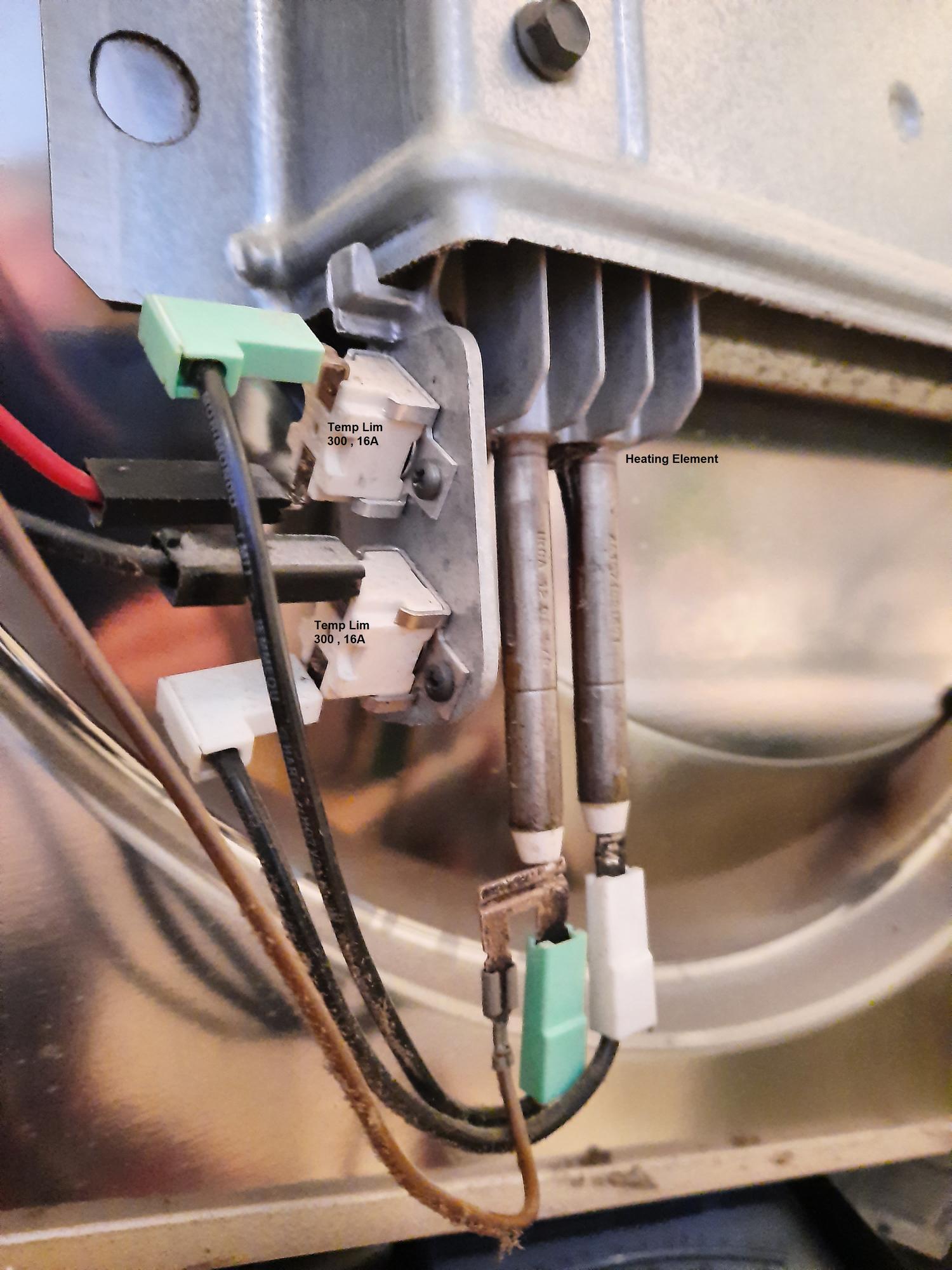

Die twee staan ook nog in serie wel erg goed beveiligd!
Ik heb vast een andere revisie, mijn droger is van 07-96, nog een jaar ouder dan die van jou.
Hij is waarschijnlijk ook nooit aangesloten geweest (lang geleden geopend), geen krassen op de aansluitingen. Geen kabeltje ernaartoe wat losligt.
Zijn temperatuur is: 175°C.

Soms meten de 2 thermostaatjes op de verwarming goed omdat je er met de meetpen tegen duwt. Meet eens aan het uiteindende vd bekabeling richting print. Ook de voorgestelde tests gaan dit aan het licht brengen.
Ik zal de bekabeling ook even meten en de fastons even goed kontakt laten maken.
Je hebt misschien wel gelijk, want de eerste keer dat ik de meetpennen erop zette, meette ik niets, dus toen harder aangedrukt en daarna leek het wél goed. Maar dat zal ik nooit zeker weten......
@Vergeten Lijkt me niet echt handig zo'n resetbare thermostaat waarvoor je de machine helemaal moet open maken.

ook de opgenomen stroom meten met 230V op het element, kan zo maar eens zijn dat die toch niks meer doet bij opwarmen. meen dat het element 2800W was?
en check dat grote zwarte relais ook eens.

Dat zwarte relais, moet wel goed zijn, want daardoor komt de netspanning binnen en verder
werkt alles normaal. Ik zou ook niet weten hoe ik hem moet testen, ik ben geen testman

Op dinsdag 14 oktober 2025 09:05:16 schreef Retiredat55:
Nee zeker niet maar die resetbare thermo-fuse is ook 175°C. Zo heet mag het daar nooit worden, dan is je was ook naar de knoppen gekrompen.
Toch de thermostaat op element die slechter word, ik denk dat er nog wel setjes verkrijgbaar zijn. Het is wel een wonder dat het element nog goed is, meeste waren al kapot na jaar of 7. Waren toen al dure elementen!

@smd Je bedoelt dan toch die twee die in serie staan? Dat is toch alleen ter beveiliging?
Er staat op 300 C, op allebei.

Zuinigheid is belangrijk IDD om iets in stand te houden. Hier net zo hoor. Wasmachine is 29 jaar oud, vaatwasser 32 jaar en vriezer 46 jaar. Droger is met pijn in me hart na 25 jaar dienst naar iemand anders gegaan IVM te grote energie verbruik ( en die heeft een kapsalon, die wou een snelle droger dus energie verbruik was niet van belang). Nee, de thermostaten zijn niet beide 300 Graden, er zit een grijze en groene in, de groene is de werkthermostaat van 145 Graden en de grijze is de max thermostaat van 225 Graden ( eenmalig). De 300 Graden die jij bedoelt is de temperatuur wat de behuizing van de thermostaat aankan. Als de droger element 300 Graden word, heb je brand bij droge was en/of stofophoping!!

Wat betreft die thermostaten, daar staat echt 300 op, misschien betekent het iets anders dan de max temp.
