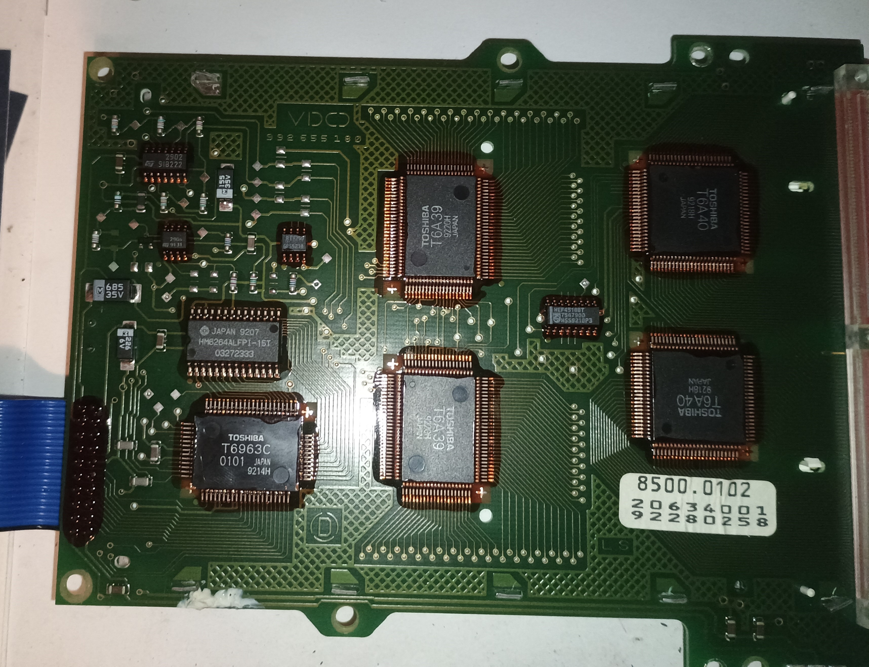

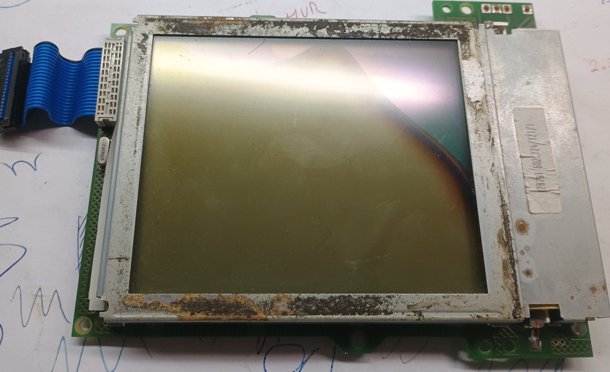

Ik heb hier een Mercedes-Benz HHT liggen. Is een diagnosetoestel om aan oudere Mercedesen te werken.
Het scherm is echter stuk. Googelen op de nummers levert niets op.
De controller op scherm is een Toshiba T6963c. Als ik de datasheet bekijk en enkele pinnen uitmeet bekom ik onderstaande:
!DUAL=H,MD0=L,MD1=L =>128 vdots
MD2=H,MD3=H => 32 columns
FS0=L,FS1=L =>Font 8x8
Het lijkt dus een 256x128 scherm te zijn. Vervangers van deze resolutie kan ik niet vinden. 240x128 wel, maar dit zal waarschijnlijk niet werken?
Hebben jullie ideeën? Een ander scherm zoeken en met een microcontroller de signalen omzetten?
Jeroen

aand e vorm van die print te zien is dat iets heel specifieks op maat gemaakt.
als je er een 240x128 aan hangt zal je gewoonweg een paar karakter kolommen missen. de echte resolutie van die dingen is 256x128 maar de meeste displays gebruiken gewoonweg een aantal columns niet.
voor die TC6963c maakt het niks uit.
Als je op aliexpress op 256x128 lcd zoekt krijg je hits van ruim honderd euro die enigszins op deze module lijken. Niet genoeg dat het gaat passen, maar mogelijk als je verder kijkt dan de eerste drie hits dat je iets vindt.
een lcd van 33 jaar oud intussen. iets wat er op lijkt wel vaker gezien in copiers uit die tijd van oa canon. echter ook niet exact dit model.

De vorm van het display (vierkant) doet eerder 128x128 vermoeden maar dat kan ook door de foto komen.

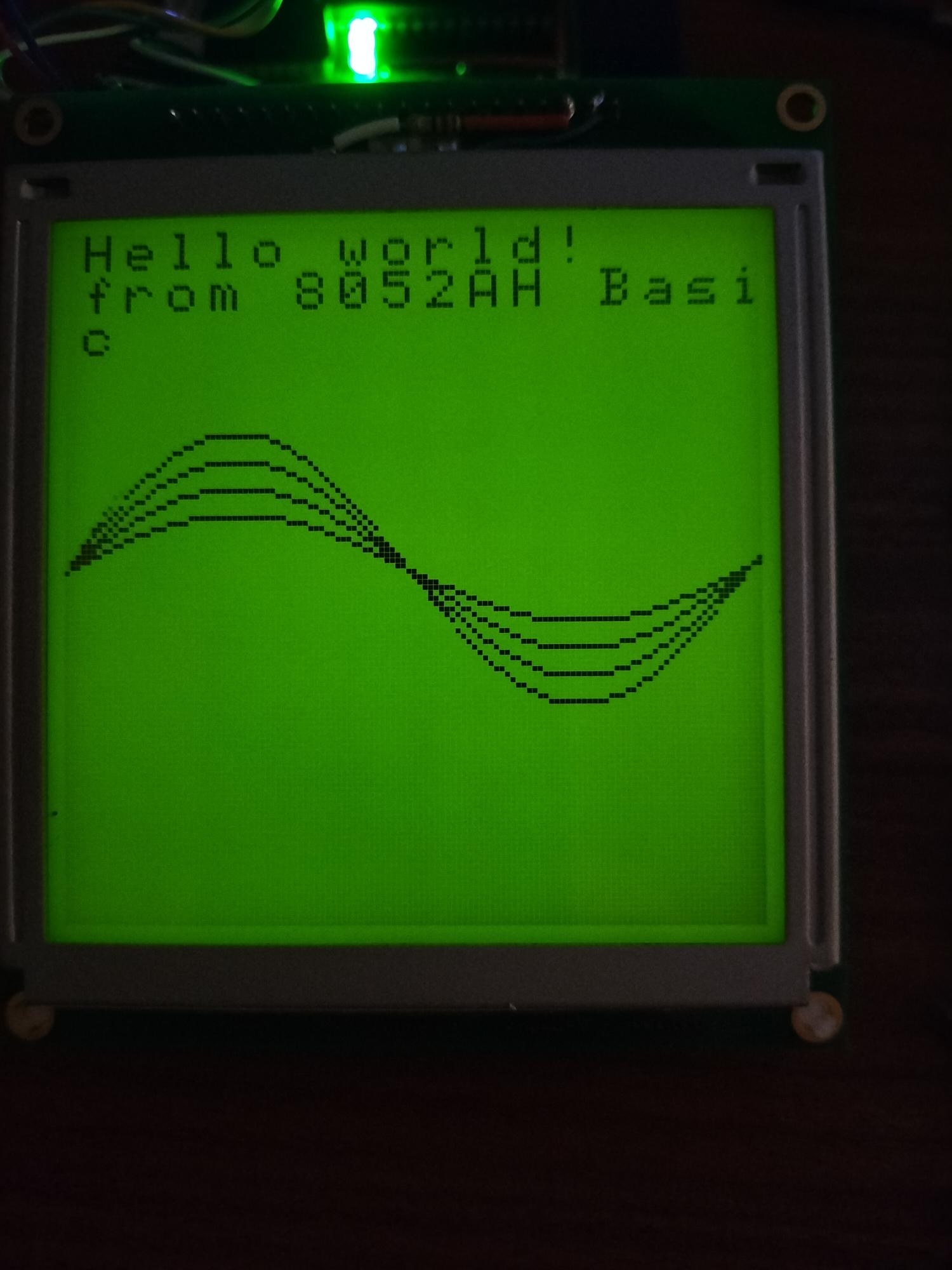

De T6963C kan zelfstandig tekst en grafisch doen: twee lagen die je met elkaar kunt koppelen met AND/OR/XOR. De karakterset is niet direct ASCII (32 verschoven) maar dat is simpel op te lossen. Daarnaast kun je ook nog 128 of 256 karakters zelf definieren. Hieronder een plaatje van een 128x128 LCD met een T6963C
Met een moderne microcontroller is dit wel te simuleren. Er is een 8 bits bus met een read, write, command/data en chip select lijn.

Bedankt allemaal voor de vele antwoorden met tips en ideeën.
Ik zet de zoektocht nog wat verder. Op Ali zijn inderdaad schermen van 256x128 te vinden maar ze vermelden zelden of nooit de controller die erin zit.
Ik heb ondertussen bij Ali een scherm van 240x128 gekocht. Wie weet werkt het. Ik zal eens proberen de communicatie tussen scherm en het mainbord af te luisteren. Misschien kom ik zo ook meer te weten.
