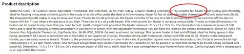

Keramisch ptc kacheltje lijkt me het veiligst in een tent: https://www.budgetland.nl/producten/721272-tristar-keramische-verwarmi…
Herms
Goede tip! Wat ik alleen niet zie: is er een ventilator in dat ding? Lijkt me wel. Volgt niet uit de omschrijving. Of ik lees er overheen
Herms
Juist. FAN heater. Niet gevonden op de site van de leverancier, maar wel... Dank!

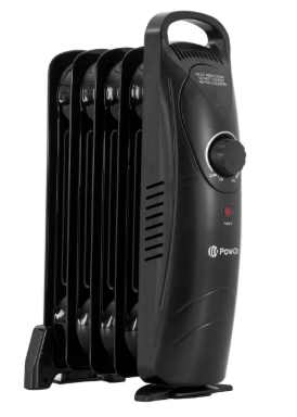

In een verder verleden gebruikten velen een 'zon' op een Camping gas busje of een straalkachel. 2,6kW en 4,5kW is een ander verhaal dan 500W. Ze worden ook veel op markten gebruikt. Gas gaat ook goedkoper zijn dan de elektriciteit op een camping. Een petroleumkachel is ook een optie.
Nog een mogelijkheid deze met valbeveiliging en 3 standen.
