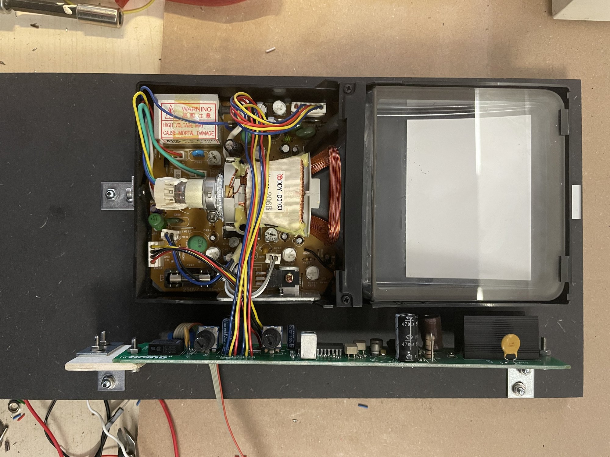

Ik heb een kleine beeldbuis monitor uit een intercom waar ik geluid op wil visualiseren door de horizontale en verticale deflectors te voeden met geluidsgolven. Het gaat best aardig maar ik kom een paar obstakels tegen waar ik graag advies voor wil vragen. Om ook zwakke signalen te kunnen visualiseren wil ik de input versterken en het niveau instelbaar maken met een variable weerstand. Ik heb het inkomende signaal met een factor 200 versterkt met een LM386 audio opamp, wat werkt, maar als ik het externe signaal niet isoleer van de monitor, trekt de monitor stroom van de bron en beïnvloedt de LM386 ook het audio niveau van de bron - die tegelijkertijd hoorbaar is via een speaker. Daarom wil ik het inkomende signaal isoleren van de schakeling van de monitor. Ik heb het geprobeerd met een EL817 fototransistor, maar dat werkt niet. Wat is nu wel een goede manier om het signaal te isoleren? En is er een betere manier om het signaal te versterken? Vooralsnog lukt het me om het verticale gedeelte te animeren, maar horizontaal nog niet.

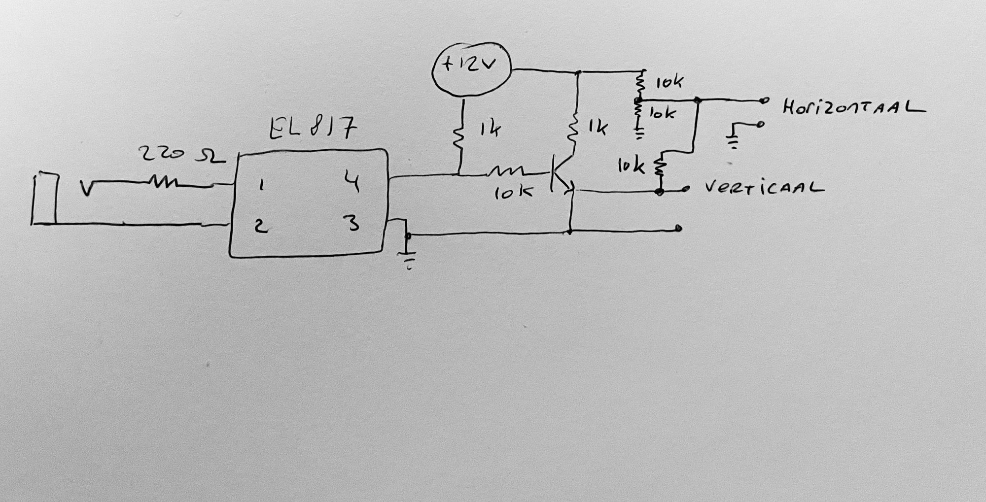

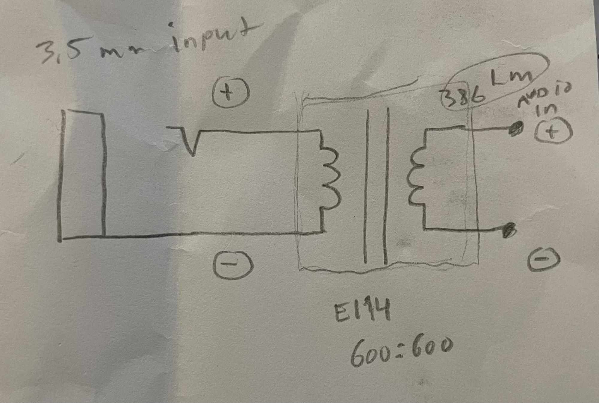

Mij lijkt een audio-transformatortje de simpelste oplossing.
Vaak wordt de LOPT (flyback trafo) aangedreven door de horizontale afbuiging. De horizontale afbuigingsspoel maakt een essentiëel onderdeel uit van dit circuit. Ik kan me voorstellen dat bij het loskoppelen van de H-afbuigspoel ook de flyback-schakeling/hoogspanning niet meer werkt.

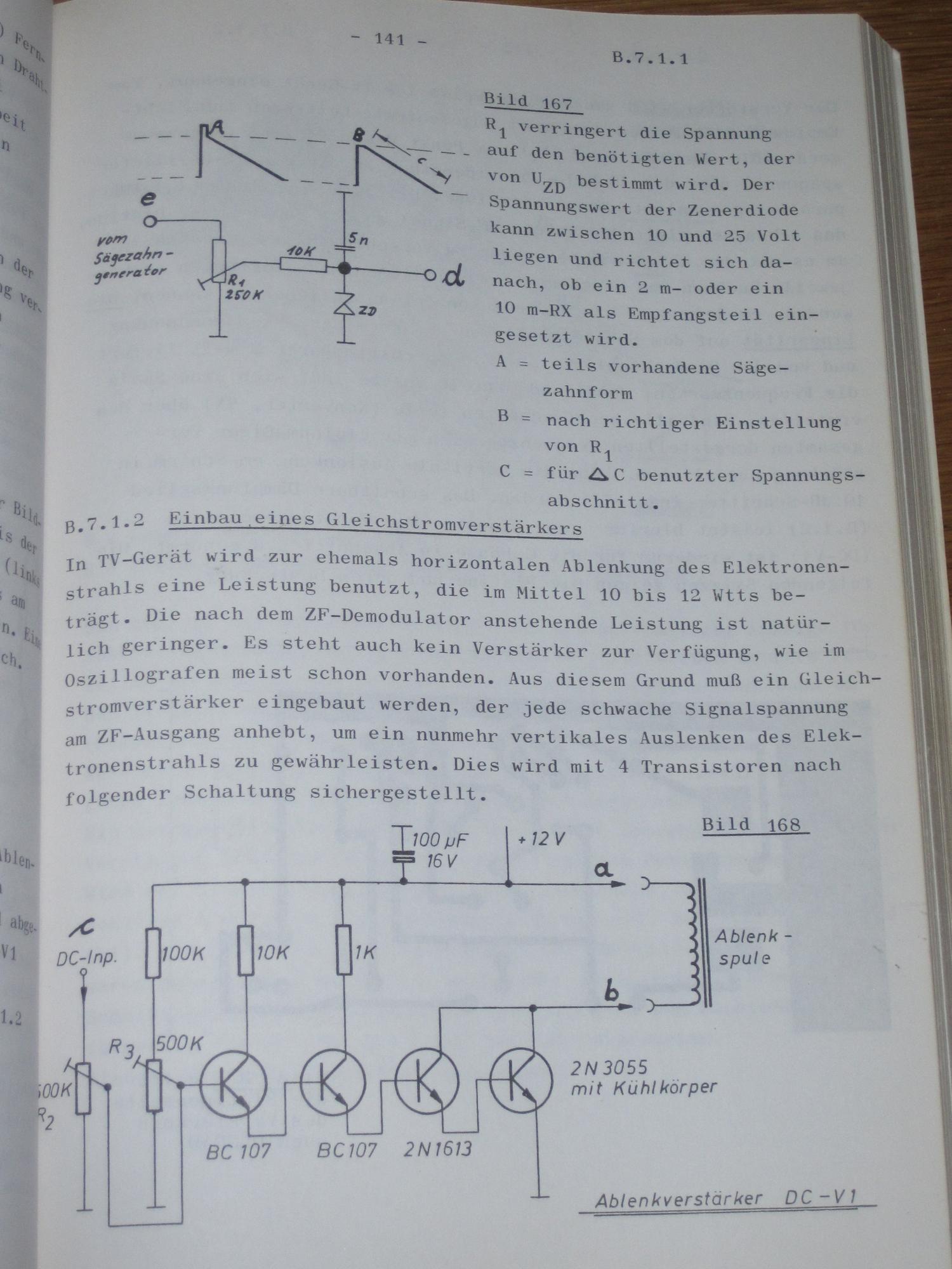

Heb hier nog ergens een beschrijving van een oude zelfbouw spectrumanalyzer liggen waarbij men ook een omgebouwde TV als uitlezing kon gebruiken; volgens mij waren er vier versterkingstrappen nodig met bipolaire torren om voldoende stroom te kunnen genereren voor de spoelen. Ook Elektuur heeft meerdere ombouwprojecten beschreven, ik meen zelfs teruggaand tot het boek '273 schakelingen' (Aktion Sorgenkind') uit eind jaren '70. Het zou me verbazen dat een LM386 voldoende stroom kan leveren voor de afbuigspoelen - deze verwacht een 8 ohm impedantie van een luidspreker te zien. De afbuigspoelen gaan waarschijnlijk een veel lagere impedantie hebben?

Het juk een kwartslag draaien gaat bij deze buis niet simpel worden....
Die video schermpjes projecteren niet tegen de achterkant van het fosfor zoals een CRT tv of scoop, maar op een fosfordeel aan de achterzijde van het scherm.
De voorkant van de buis is transparant.

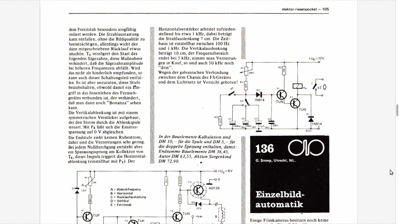

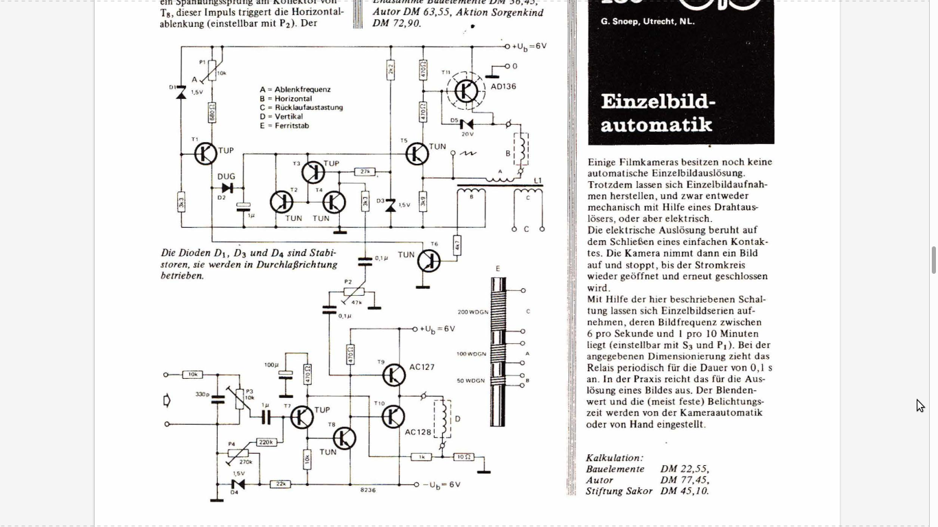

Gevonden: de schakeling uit '273 Schaltungen' was nr. 135, door notabene Burkhardt Kainka en heette 'Videoskop' en diende precies om te doen wat u wilde: audiosignalen op een oude TV zichtbaar maken.
https://dn721809.ca.archive.org/0/items/273schaltungen/273schaltungen.…
Enigszins gedateerd, aan de germanium-torren te zien. Maar sowieso zijn KSB's gedateerd....

[...]Mij lijkt een audio-transformatortje de simpelste oplossing.
Hier heb ik geen ervaring mee, is het een kwestie van aansluiten op de ingang? heb ik er dan een nodig voor elk signaal? Horizontaal en verticaal?

Misschien, het is moeilijk te zeggen omdat het horizontale gedeelte uit beeld verdwijnt. Er schijnt licht van boven in het scherm, alsof de lichtbron zich net buiten beeld bevindt. Misschien is dit doordat de beeldbuis op een schuin schermpje projecteert. Door een vaste spanning van 6v te mixen in het verticale signaal krijg ik de verticale lijn iets meer gecentreerd (een tip van Deep Seek AI). Ik heb nog niet geprobeerd om vervolgens andere signalen op de H-afbuigspoel aan te sluiten om te kijken of ik nu (zichtbare) horizontale respons krijg.

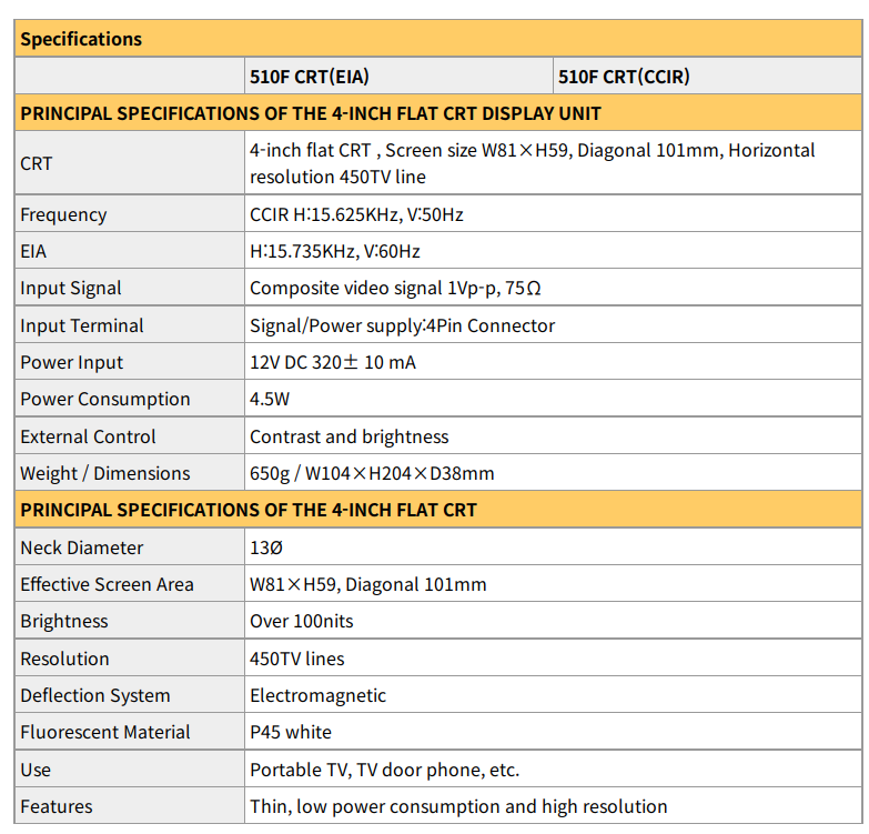

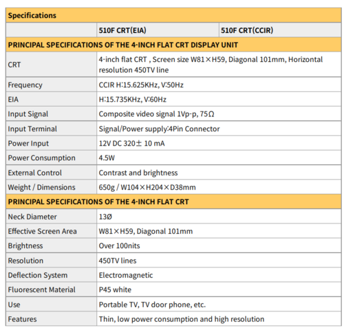

Het is de 510F CRT (CCIR) van Hanse electronics. Ik kon er (nog) geen schema van vinden, maar het model staat wel nog op de website van de fabrikant.

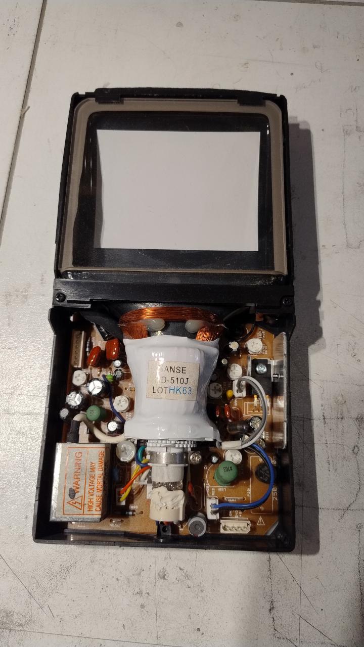

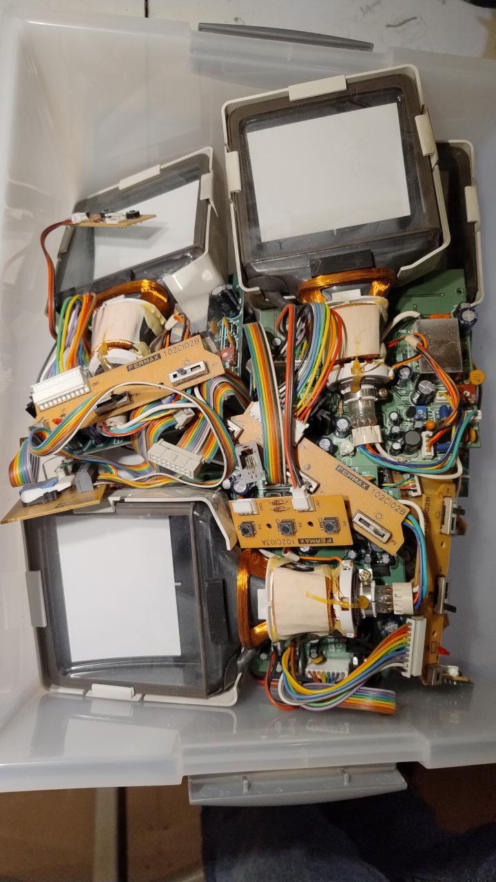

Hé, toevallig. Ik heb hier ook 2 van die dingen liggen maar dan van Sony.
/edit Staat op het zijlabel, op de beelbuis staat Hanse /
De connector rechts onderaan is 12v gnd gnd en video in (even uitzoeken of dit bij jou ook zo is.)
De connector links boven is voor 2 potmetertjes, contrast en helderheid.
Ze werken met een "standaard" videosignaal, 450 lijnen.
Ik heb er nog een stuk of 6 met meer electronica aan en andere connectoren.
Nog uit te zoeken (zal voor na mijn pensioen zijn
Ze komen allemaal uit video parlofoons.
Zo te zien zowel geschikt voor 625 lijnen (CCIR 576i) als 525 lijnen (EIA 480i), of dat zijn twee varianten van dit type monitor.
De horizontale resolutie bedraagt inderdaad 450 TVL, dat is het aantal wisselingen tussen zwart en wit wat je op 1 stukje van een beeldlijn ter lengte van de hoogte van het beeld gepropt kunt krijgen, soort van analoge pixels zeg maar en een tamelijk onhandige definitie als je wilt vergelijken met pixels (TVL moet je nog x1,33 doen om het totaal aantal wisselingen te krijgen op een 4:3 beeldbuis).
450 TVL is in elk geval behoorlijk goed. Meer dan je op zo'n klein schermpje nodig hebt.

Ja dit is bij mij ook zo. En de connector met de grijs en witte draad is H en die met blauw en zwart is V

Op vrijdag 17 oktober 2025 23:28:32 schreef nonius:
Op deze manier?
