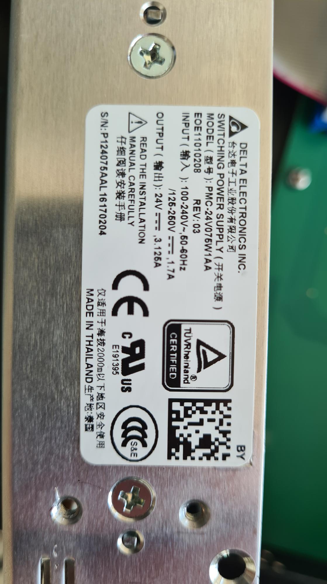

Hopelijk is er hier iemand die me op weg kan helpen. Ik heb een 24v voeding, die alleen maar wil inschakelen wanneer ik ofwel de fase, de nul of o.a. de bovenkant van eender welke elco aanraak (met bijvoorbeeld een geïsoleerde schroevendraaier).
De afvlakcondensator na de gelijkrichter heb ik vervangen, want die stond bol. Dat loste het probleem niet op.
Ik heb niet echt een idee waar verder zoeken. Iemand tips?
In bijlage wat foto's en diagram.
Alvast bedankt!

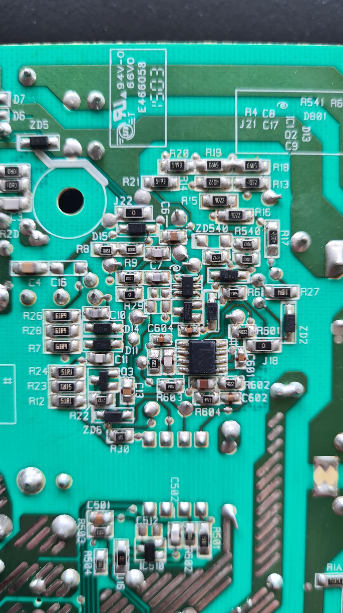

Startweerstand onderbroken? Zoek een stel hoge weerstanden, hier vermoedelijk SMD, van de DC bus naar de controller.
IJzerhersteller
Bij deze eenvoudige voedingen wordt vaak een hoogohmige weerstand ( +/- 1 MOhm) als startweerstand gebruikt. Die willen wel eens onderbroken zijn. Heb vaak meegemaakt dat bij het plaatsen van een meetpen de voeding spontaan opstartte. https://www.circuitsonline.net/forum/view/122224?query=geschakelde+voe…. Ik zie dat tijdens het typen Aart dit al vermeldt.

De elco die ik vervangen had, heb ik uitgemeten en die meet nog 5nF ipv 180μF. De 2 niet-SMD-weerstanden kloppen ook nog. Ik zie ook geen verbrande componenten.
De weerstanden waarvan ik denk dat ze samen dan de startweerstand vormen, lijken nog ok als ik ze (op het PCB) uitmeet.
Helaas ken ik er te weinig van om echt verder te kunnen zoeken, dus ik denk dat ik ze dan best gewoon vervang aangezien het nogal dringend is.
Bedankt voor alle hulp en toch weer wat bijgeleerd!
JE zou eigenlijk 1 kan los moeten solderen.
Hoog-ohmige weerstanden kunnen als die verouderen flink oplopen in waarde. Maar dat kan in het circuit niet meten omdat er daar nog veel meer weerstanden zijn die je dan ook meet.
Door het aanraken kan er dan via een andere weg er net nog genoeg stroom lopen zodat het IC wel wil opstarten.
Meestal gaat het dan om weerstanden van 1M ohm of groter.
Ik zie wel een 184 = 180k en een 1503 = 150k zitten.

C12 en C5 zijn ook aardig kanshebbers. Als een van deze voor de stabilisatie van de voedingsspanning van het regel ic dient kun je ook soort van rare storingen krijgen.
Ik denk beide de moeite waard van het onderzoeken maar dat kan ik niet rijmen met het aanraken van een van de aders van het netsnoer.
Ik kan hele theorieën bedenken met capacitieve koppelingen en dan gecombineerd met wat Benleentje zegt en ook het condensator idee van ex-fietser maar alleen als je dan iets aanraakt wat met het opstart circuit (indirect of direct) heeft te maken, niet het netsnoer. Maar bij een open weerstand kan tijd wel wat doen. Er is ooit een topic geweest over elco's die langzaam veel hoger in spanning werden dan wat mogelijk was. De oorzaak bleek parasitair te zijn. Ik ben kwijt wat het nu precies was, als ik het goed heb kwam het via de nettrafo van de multimeter die er aanhing. ). Dat zou over tijd bij een open weerstand ook kunnen zorgen dat een elco op de power-on wordt geladen via lekstroom over een open weerstand.

Kleine elco's zijn vaak eerder opgedroogd dan grote en zijn dan de primaire reden dat het systeem stopt te werken. Zo te zien zijn het ook nog eens "Lelon" elco's, die gewoonlijk niet de beste zijn. Zo te zien zijn de voorschakelweerstanden 4x549k (R18-21), dus een kleine lekstroom is genoeg om de spanning niet goed te laten opkomen. Het is een makkelijke en risicoloze interventie om ze rücksichtlos te vervangen.
Ik heb beide elco's zonet uitgemeten, maar ze zijn nog binnen tolerantie. C5 meet 30µF (i.p.v. 33) en C12 2,0µF (i.p.v. 2,2).
