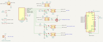

Nieuw symbool drukknop gemaakt, ik hoop binnen het legale. Verder de opzet gewijzigd zijnde dat U2 enkel nog voor de statusled functioneerd, de voeding van de drukknop is ter plaatse aanwezig via de hoofdkabel. Het onmogelijk maken van verkeerdelijk indrukken gaat softwarematig gebeuren.
Verder heb ik een schema van de fotocel geplaatst. Opmerkingen en feedback neem ik op als een spons en doe wat nodig is.
Nogmaals mijn dank aan allen.

C3, C4 en R6 kun je weglaten, debounce is veel simpeler in software te doen (en ook makkelijker aan te passen)

R6 is inderdaad overbodig, en kan enkel roet in het eten strooien.
En ter verduidelijking/aanvulling bij @rew: de bedoelde pull-upweerstand had ik ook al vermeld, het is dus van pin 4 van U1 en van U3 naar de Vcc van de Arduino.

Nog wel een paar suggesties want fouten zie ik niet meer.
Ipv van dip pin1 Arduino zou ik Arduino D1 gebruiken. Di saat immer ook op de arduino.
En Rew heeft gelijk pin D0 en D1 hebben beperkingen in het gebruik dus als het niet nodig is gebruik ze dan niet.
IK zou zelf nog boven maar 1x +24V zetten en dat gewoon aan elkaar verbinden net zoals de gnd. Allemaal op dezelfde hoogt en zoveel mogelijk alles naar een GND symbool.
IK weet niet waarom er altijd nu links er een GND en +24V labels staan. Zet kicad die daar zelf neer?
Ik zou dan als eerst die labels gebruiken.
Voor kicad zijn het label-symbolen.
Die labels gebruikt kicad om het net wat daar aan vast zit een naar te geven.
Een net is eigenlijk een printspoor met al zijn aftakkingen.
Als je dan ergens in je schema nog een keer het label-symbool +24V gebruikt dan krijgt ook dat net war daar achter zit dezelfde naam +24V.
In je schema voorkom je dan zo het teveel aan lijntje die het on overzichtelijk maken, terwijl op de pcb dat 1 groot aan een gelosten 24V net is. Maar een teveel aan label-symbolen is ook niet goed. Dus waar het kan doe ik dat met lijntjes aan elkaar. Soms zal je ook even een deel van het schema een paar keer maken gewoon om te zien wat het meest rustig leest en toch ook goed te begrijpen is.
De label symbolen links kunnen dus gewoon weg want er hangt daar verder niets aan vast.
Er staan helaas toch wat fouten in het schema
De drukknop krijgt nu een vaste +24V en een geschakelde 24V.
Op zaterdag 25 oktober 2025 15:46:09 schreef Paulinha_B:
R6 kan niet weg, maar staat verkeerd getekend.
R6 moet gedraaid worden en dan met de onderkant aan de GND
Waar dig pi1 Arduino staat moet dat +5V worden.
Waar nu GND staat moet Arduino D4 worden.
Waarom D4?
D0 en D11 niet gebruiken.
Links boven heb je ook als D1 gebruikt dat word dan D3
Rechtsboven heb je D0 gebruikt en dat moet dan D2 worden.
En dan de 3de pin die je gebruikt word D4
R6 kan niet weg zie vorige post.
C3 zou ik lekker laten zitten. De Debounce kan inderdaad ook in software. Maar als dat simpel op de PCB kan heeft dat mijn voorkeur en een extra C maakt niets uit.
C3 doet al het ontdenderen van de schakelaar en dat maakt C4 overbodig
Een opto is geen mechanische schakelaar en heeft dus zelf geen contacten en hoeft geen C nodig voor het ontdenderen.
Maar het belangrijkste.
In die condensator zit een hoeveelheid lading en dus energie.
Als de uitgang van de opto sluit dan word de condensator kortgesloten.
Dat vind die opto niet leuk, die zal heel snel of gelijk stuk gaan.
Als er daar toch een condensator nodig is dan moet er tussen de opto en de condensator een weerstand.
De genoemde onderdelen kunnen weg (R6 heeft geen functie)
Er zitten wel rare zaken in het schema: dig_pin1 zit aan ingang U2 en aan uitgang van U3?
Het kan geen uitgang en ingang tegelijk zijn...

Ik zal het nog even kort herhalen, de opto heeft een pulldown of een pullup nodig en dat is R6. Maar dat is nu verkeerd getekend.
De microcontroller heeft interne pull-ups dus een externe is overbodig...
Jammer dat je niet alles leest.
Het voorstel van iemand was om via een pulldown weerstand te werken. Dan hoef je in de software er geen rekening mee te houden dat het signaal geïnverteerd is.
Is dat nodig nee, maar dat was het voorstel en ik denk dat TS het daarna niet goed getekend heeft.

Die R6 had daar niet meer mogen staan, dat was nog een overblijfsel van een begintekening.
Ik hoop er op dat de interne pull up van Arduino voldoende zal zijn voor mijn project, maar als ik daarmee fout gok laat het weten en ik volg jullie standpunt.
Op een volgende tekening zal ik tekst labels plaatsen ter verduidelijking, nu is dit enkel voor start timer gedaan.
De vorige schema's ging via printscreen, heb nu via plotten gedaan.
Ik kan volgende indeling plotten Postscript, PDF, SVG, DXF, HPGL. Een printscreen, dat waren mijn eerste posts. Laat maar weten wat beste is voor iedereen.

Het zou mooi zijn als het een stuk groter is en je het direct kan lezen zonder het eerste hoeven openen.
Je laatste schema snap ik niet zoveel van er staan wat fouten in.
Wat is J1? Geeft het een goede naam.
SW1:
Dit stond eerst achter U2
IK dacht de knop zelf pas actief mocht zijn nadat je een vrijgave geeft. NU staat de knop continu actief en schakel je enkel de led.
Neem voor de fotocell een ander symbool. IK vermoed dat het 3 aansluitingen heeft maar ik zie er maar 2.
Denk ook na over een betere naam.
Fotocell1 onder is een beetje teveel van het goede.
IK snap ook niet waarom zaken er dubbel in staat.
Fotocell1 onder 2x, pushB 2x.
Kijk er zelf nog even goed na, want ik ben nu even te gaar om te zien wat je bedoelt.
Ik heb al verschillende vragen gehad ivm publiceren, dus nu is het een printscreen. Ik hoor het wel als dit niet is wat het moet zijn.
J1 dat is meegekomen uit de bibliotheek, ik heb er RJ45 van gemaakt.
De drukknop die blijft actief, via de software bepaal ik wanneer een signaal mag binnenkomen.
De led is een status led om te melden aan de bediener dat het systeem klaar is om te starten.
Het symbool heb ik aangepast zodat het geen drukknop meer is, ik hoop dat dit voldoende is, Ik heb het idee overgenomen van moderator Sine in zijn schema staat iets gelijkaardigs.
De naam vind ik nogal een moeilijke om te wijzigen, ik kan de naam wijzigen of inkorten maar dan wordt het voor jullie minder duidelijk denk ik.
Betreft de dubbele benamingen, er waren geen dubbele namen t'is wel zo dat er enkele daar niet hoorden te staan. Mijn excuses daarvoor.
Zoals het schema nu staat getekend staat is alles aanwezig wat ik nodig heb voor 1 tripot met 2 fotocellen.
Als dit niet duidelijk getekend is of verwarrend, dan hoor ik het graag en pas het aan volgens jullie feedback. Ook als er fouten in zitten hoor ik het graag. Ik apprecieer enorm hoeveel geduld jullie met me hebben.

Ik zie nog 2x PushB on/off staan, dus wat je daarmee bedoelt snap ik niet.
Als SW1 nog steeds achter U2 zit teken dat dan ook achter elkaar.
Ik zie nu denk wat je bedoelt met pusB on/off. Dat gaat eerst via de kabel van de RJ45?
Maar dan hoort daar nog een 2de RJ45 of connnector bij en dan daar zit de drukknop. Echter dan moet je die 2 singnalen elk een andere naam geven.
Zoals
SW1_led_out.
SW1_Led_in
+ weerstand van 560 ohm, dat maakt voor de led niet veel uit.
Hetzelfde zal dan gelden voor de buzzer dat zit ook ergens anders op een andere connector.
Dat kan je beter op meerder pagina's tekenen
Probeer de opto's onder elkaar uit te lijnen. En dan vlak daarvoor alle ingangen zoveel mogelijk uitlijnen en daarna ook de uitgangen.
J2 staat wat buiten beeld lijn dat uit onder J1 - RJ45.
Bij RJ45-2 staat staat start signaal en later in het blauw staat start timer.
Het is niet fout. Maar probeer consistent te zijn en ook in de software dezelfde consistentie aan te houden. Dat voorkomt dat je later in de war raakt in je eigen programma, wat mij bij steeds verder uitbreiding wel is overkomen.
U2 en Q1 gaan nu toch via een kabel ergens na toe denk aan mogelijkheid tot kortsluitingen en voeg gewoon een weerstand toe die stroom begrens. Die weerstand zal geen effect hebben op de normale werking.

Want als je nu dezelfde connector nog een keer gebruikt heet de volgende RJ46. Ik denk dat kicad doorgaat met tellen.
Echt fout:
Q1
Maar daar mag je even zelf over nadenken.
Wel een tip.
Hoeveel mag Q1 maximaal aan spanning op de gate hebben.
Hoe ga je de de fet uitzetten nadat hij aangezet is.
Is daar een pulldown of pullup voor nodig?
Heb je weer een klein lijstje om mee verder te kunnen.
Naast de vologorde voor ingangen en uitgangen, + boven min beneden is uitlijnen ook wel belangrijk en daarnaast ook gelijke verdeling tussen de uitlijning, maar dat kan niet altijd.
Even een aanvulling.
Buzzer1 en SW1 zitten dan op de tripot en de rest zit op een printplaat bij de arduino?
Dan mis ik een 2de connector waarop buzzer1 en SW1 zitten.
Nu zie ik ook dat fotocel1_O en fotocell1_B ook in de tripot zitten.
IK zou dan de arduino op een eigen bladzijde tekenen.
En dan voor elke tripot ook een eigen pagina.
Alles wat nu er verloren bij staat sluit je ook op een connector aan. Dat is verder dan geen aparte printplaat maar dan staat dat ook op schema.
Of wat ook mag. Zet grote vierkant op de delen van de tekening.

Ik hoop dat de aansluiting van tip127 nu correct is, ik denk nu ook te weten hoe die werkt. Als dat correct is ga ik dat bij PushB. On/Of ook toepassen omdat op elke tripot een 24V 1W led staat omdat de drukknop niet altijd gebruikt wordt.
Ook nog een status led toegevoegd voor de buzzer.
De RJ45 is vervangen door een M12 8pin connector met 90° montage.
Ik denk er ook al een beetje aan hoe ik de rpi en de pcb met elkaar zou verbinden, met een m/m header directe verbinding en op elkaar monteren of een flatcable en naast mekaar monteren, ik vermoed dat de 2de optie net iets makkelijker uit te voeren is.
