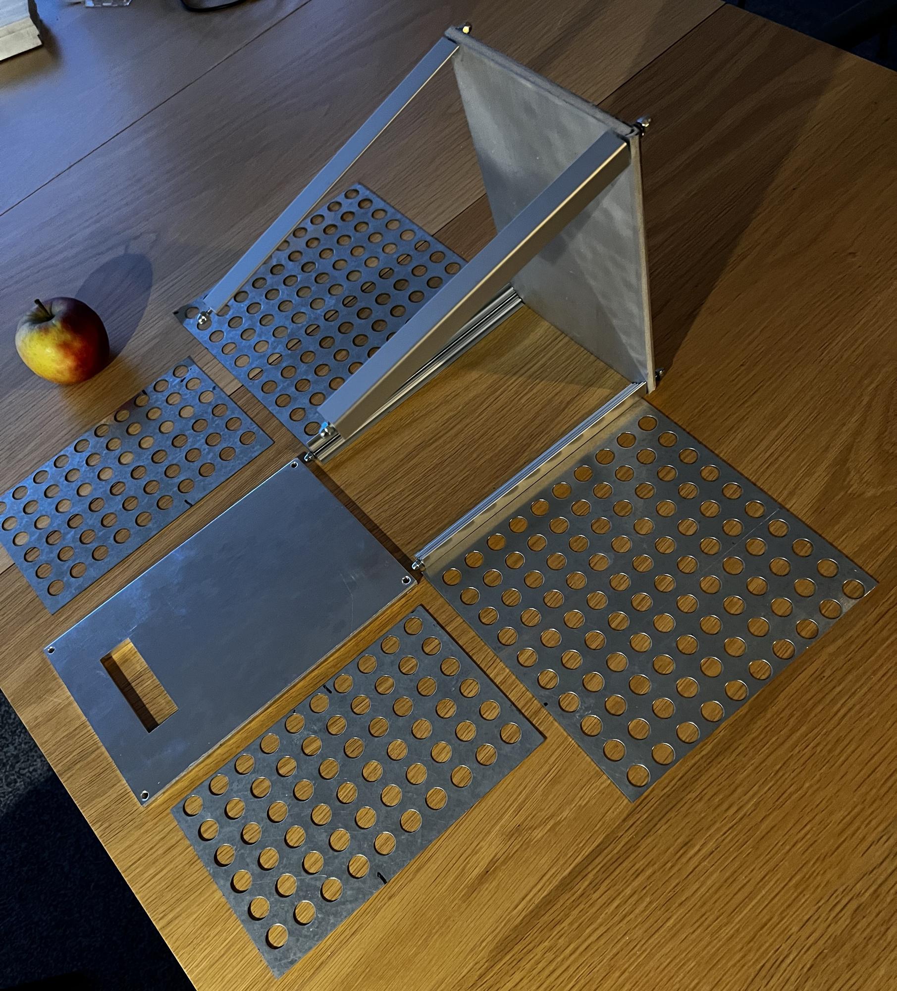

Zonder metaalwerkplaats is het lastig om een kastje te fabriceren maar met zaag, vijl ect. is er wel iets zelf te maken.
Dikke aluminium platen, die worden aan een kant geleverd met folie tegen beschadiging
Geperforeerde, gegalvaniseerd ijzeren plaat uit een onbekende winkel van sinkel
Draadstangen met siermoeren
Alu hoekprofiel
Het begin is er, het lastige vind ik het vijlen van de openingen. Maar iets zelf maken vind ik wel een uitdaging. Wordt vervolgd!
Dat is een stevig achterwandje 4mm plaat?
Met een beugelzaag, een vijl, een scherp setje boren en een beetje geduld kun je prima kastjes maken in eigen hobbyhok.
Draadstangen zou niet nodig moeten zijn, in die profielen kun je draad snijden.

Dat is een stevig achterwandje 4mm plaat?Met een beugelzaag, een vijl, een scherp setje boren en een beetje geduld kun je prima kastjes maken in eigen hobbyhok.
Yep heb ik wel liggen, in de profielen past mooi het draadend, maar ik vind het prima zo. Bouten aantrekken en de kast zit muurvast. De alu voor en achterkant zijn hard alu, 8,6mm dik, geschikt voor koeling, maar er komt een gezwart profiel tegenaan. Omdat die ijzeren platen nogal slap zijn, komt er een tweede vloer in die rust op het alu profiel. Daar kan dan een zware E-I blik trafo op worden gemonteerd zonder dat het ijzer vervormd.
De perfo platen komen uit Spanje, zat een lip aan om ze ergens op vast te zetten. Afvoer ofzo.
De kast is 23cm lang, gemeten bij de duimstok op de PIC.

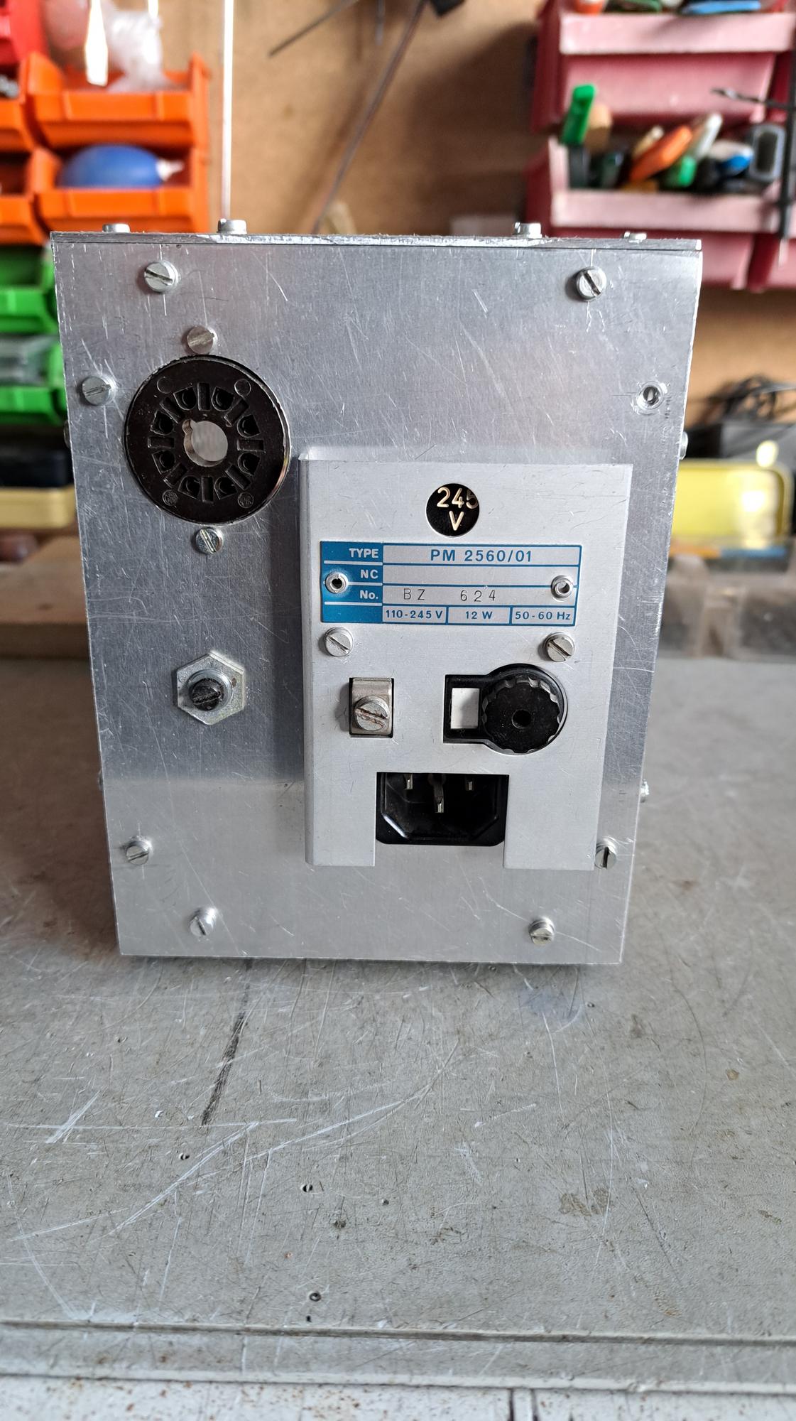

Ik maak het meestal zelf van rest materiaal (en vindt een beetje metal bashing ook leuk om te doen), deze is gemaakt van de beplating van een oude Philips scoop. Hoewel ik een klein zetbankje heb kom je met hoeklijntjes ook een heel eind. Tot 1,5mm alu kun je prima met een handschaar (doorloopschaar) knippen. Om het strak te krijgen is de truc om dunne reepjes te knippen. Dus eerst grof op maat en daarna de laatste 5mm eraf. Voor een mooi uiterlijk schuur ik tegenwoordig het aluminium met een een stuk Schotchbrite (hier niet gedaan).
Binnenkantje
Op de achterkant de netaansluiting van een ander oud Philips geval. Grote ronde gaten (b.v. voor de octalvoet) boor in met zo'n trapboor. Als je smeert met drupje boorolie gaat dat heel mooi, en de boor gaat dan ook lang mee. Ik heb een setje van 3 stuks (4 t/m 32mm) eens voor €9,99 bij de LIDL gekocht en heb er al heel wat mee geboord.
HSP. voeding met 85A2, ECC81 en EL360 voor mijn buizenradio's. Instelbaar tussen 225V en 275V @150mA
[Bericht gewijzigd door Schimanski op (11%)]
Kijk,dat is nou eens mooi
.Ik heb voor zoiets geen geduld.. (en ik zie het tegenwoordig ook niet meer zo goed)...
Dat ziet er mooi uit en zo te zien zit de scope trafo er ook in! Ik moet nog verzinnen wat voor display er in het rechthoekige gat komt van mijn bouwsel. Het zal wel een aantal 7 segment LED's worden met rood perspex venster in de alu plaat gelijmd.
Het hoekprofiel heeft diverse mogelijkheden om er platen/moeren in te schuiven.

Ik wil het rode perspex ruitje op de foto passend in de 8.6mm dikke alu plaat hebben en vlak&strak met de frontplaat. Dus langzaam vijlen en constant checken. Plan b is een kadertje.
