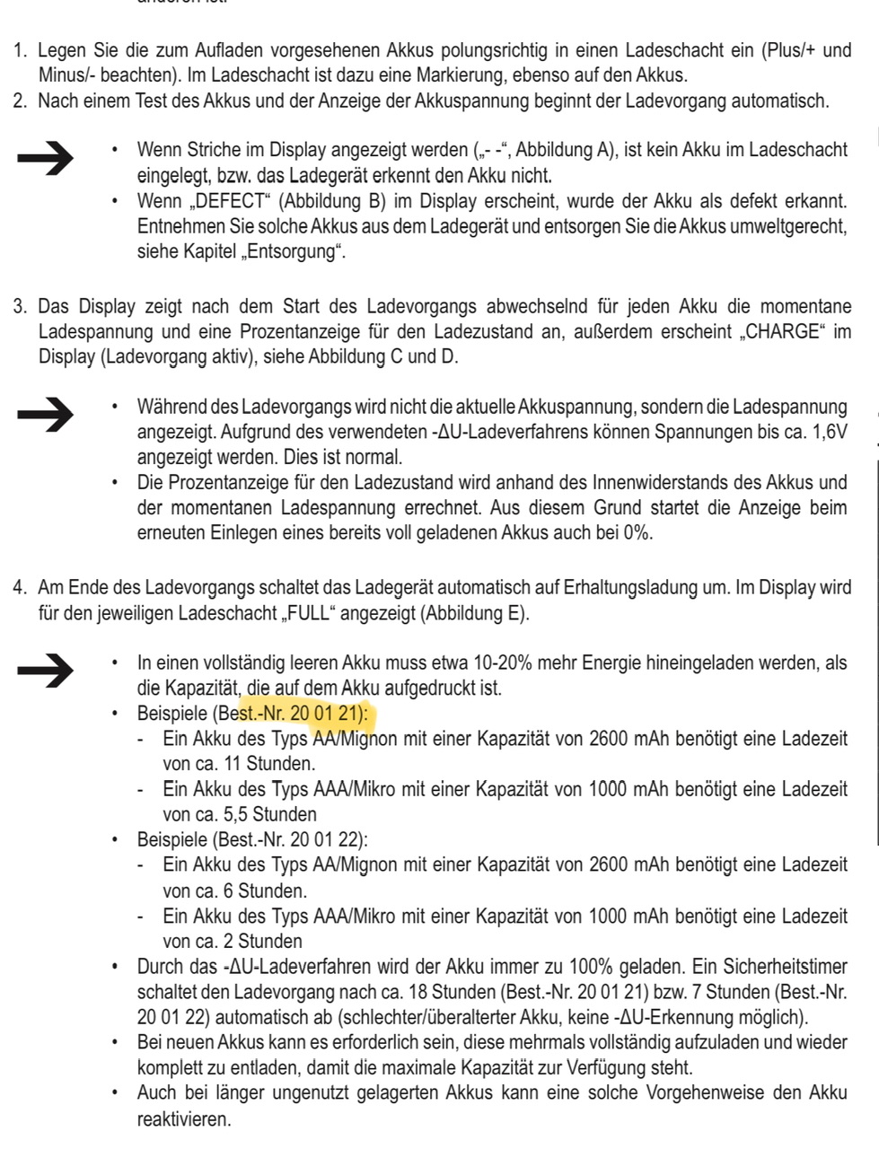

Maar, de Voltcraft stopt het laadproces wel als de accu vol is. althans, dan staat er “full” op het betreffende schermpje. En dat blijft er ook staan tot ik de accu eruit haal. Vlgs. mij wordt er niet at random een nieuwe laadcyclus gestart waardoor overladen op de loer ligt. Hij is gewoon erg langzaam.

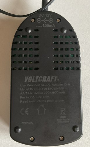

Je zou zelf even moeten kijken wat de laadstroom is voor deze lader. Ik had gisteren een handleiding gevonden die zei dat het 300mA was, en daar ga ik van uit. De efficiëntie van een laad-/ontlaadcyclus is voor een Ni-MH best hoog, en er zou weinig lading verloren moeten gaan. De handleiding meldde volgens mij 10-20% verlies, maar volgens mij is dat best pessimistisch voor moderne batterijen (zeker als je in lading meet en niet in energie). Als je lader 8 uur doet over nieuwe 1900mAh cellen kan ik daar nog in komen, maar op 300mA is meer echt teveel.

Als de lader als geheel (tot) 300mA zou opnemen zou de laadtijd van een 1900mAh cel nog korter moeten zijn, want dan laadt je de cellen met iets van 500mA (uitgaande van 100% efficiëntie en 1,5V laadspanning). Misschien is gewoon dezelfde stroom als voor de BC500 op de behuizing gedrukt omdat ze wellicht met dezelfde adapter kwamen? Het gaat hier om maar 3,6W.

Edit: Beter gelezen. Die 500mA op het ding is toch een hint dat er een schakelend ding in de laadunit zit.
Het feit dat ie perse wil dat je de meegeleverde adapter gebruikt is een hint dat het ding gewoon de aangeleverde 300mA zonder te switchen aan de accu doorgeeft en de "300mA stroombron" in de voeding vertrouwt om niet meer te doen.
Als je een netadapter maakt is het niet moeilijk om naast de normale CV mode ook de CC mode te implementeren. Ofwel je stuurt bij "te groot wordenden stroom" ook de optocoupler aan die de spanningsregeling doet: Gewoon met een diode de uitgang van een opampje ook op de ingang van de opto zetten.

Als de laadstroom een nette dc is, dan kan ik natuurlijk even een DMM met een lege accu in serie zetten om te kijken wat de max. laadstroom is.
Als je het wil weten moet je inderdaad gewoon meten. Wij weten natuurlijk ook niet of het pulsen zijn of een stabiele DC, want dan hadden we in ons kristallen bol ook wel de stroom zelf kunnen opzoeken. Filosoferen over wat het allemaal zou kunnen zijn kost mij meer tijd dan het jou kost het gewoon te proberen. In het ergste geval krijgt je geen goed resultaat en dan kijken we wel wat we doen toch?
