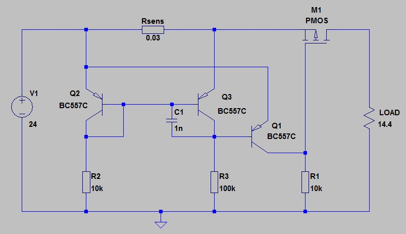

Stroombegrenzer
Ik heb een stroombegrenzer schakeling gevonden, maar heb geen idee hoe het werkt. Zou iemand mij kunnen uitleggen hoe dit schakeling in elkaar zit? De stroom wordt begrensd op 2A en de uitgangsspanning is 23.95V. Als het systeem wordt kortgesloten is de uitgangsspanning erg laag en loopt er een spanning van ongeveer 24V over de mosfet. Hierdoor loopt er een vermogen van 50W erdoor heen. Voor de schakeling zie de bijlage.

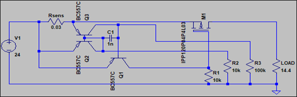

Zou je niet beter eerst uw schema tekenen zoals alle gangbare schema's, desnoods met de hand, er zal al veel verduidelijken.
Die tekenprogramma's zijn maar goed voor diegenen die weten wat ze tekenen.
Weerstanden en transistoren tekenen waar er plaats is en daarna kriskras verbinden werkt de verstaanbaarheid niet in de hand, integendeel.
LDmicro user.
Schema is inderdaad tenenkrommend getekend... ;)
Arco - "Simplicity is a prerequisite for reliability" - www.arcovox.com
Zo is het een stuk duidelijker...
Heel moeilijk om zoiets op papier uit te leggen zonder daar een thesis over te schrijven.
Je zult zelf wat moeten opzoeken maar hier in't kort:
Q2 en Q3 vormen een stroombron waarvan Q2 de referentiestroom is 24V/10K= 2.4 mA
Zolang de spanningsval over Q3 + Vrsens niet hoger is dan -0.7V (pnp)zal Q1 niet geleiden, zo blijft de gate negatiever dan de source en stuurt M1 volledig uit.
Wordt er stroom door de Rsens gejaagd dan zal Q3 beginnen sperren en hierdoor zal ook de spanningsval over Q3 verhogen, dit samen met de Vrsens en hierdoor zal Q1 meer stroom door R1 laten vloeien.
Dit heeft voor gevolg dat de gate van de P-mosfet onder Vth komt en de mosfet zal dichtknijpen tot de max stroom van 2A.
Aangezien M1 bijna volledig is dichtgeknepen zal er 23,..V over M1 staan die met de stroom erdoor zo'n 23 * 2 = 46W zal dissiperen.
Al de overige berekeningen zul je moeten opzoeken, ik ben er te lang uit, misschien heb ik inzichtfouten gemaakt, maar ik heb toch geprobeerd.
Anderen kunnen het misschien beter uitleggen.
edit: toch een gevaarlijke schakeling voor de mosfet, de max gatespanning van 20V is hier dodelijk, een zenerdiode ontbreekt.

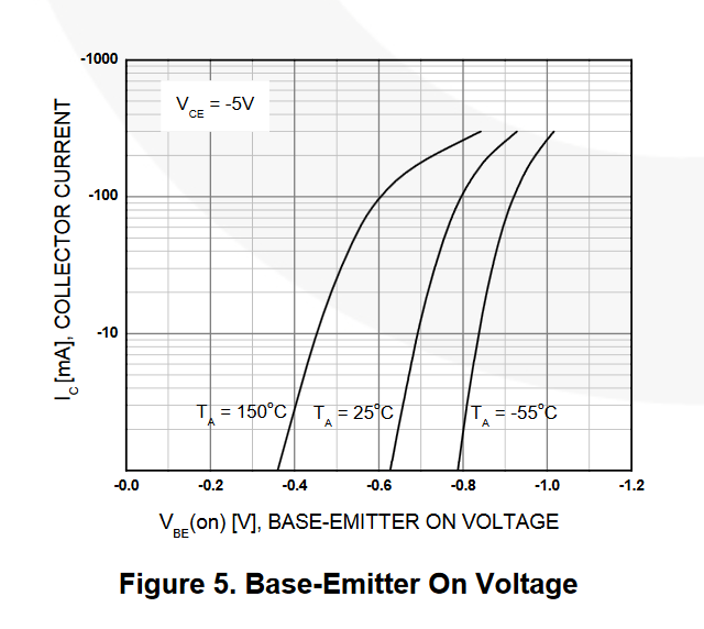

Ik zou zeggen, kijk even naar de datasheet van de BD557 (de 'C' maakt in dit geval niet heel veel uit). In figuur 5 van deze datasheet staat de relevante grafiek (kan je ook benaderen met Ebers-Moll, maar ik heb mijn calculuspet even niet op):
Als ICE van Q2 gelijk is aan -2,4mA, dan weet je ook de UEB die daar bij hoort. Hoeveel lager moet de UEB van Q3 dan zijn om zo weinig stroom te voeren dat Q1 in geleiding gaat? Kan je wederom opzoeken in de tabel. Als je een exact getal wil moet je de waarde van IES voor de transistoren benaderen door de lijnen in de grafiek te lineariseren en te gaan rekenen. Er zal altijd een beetje RE zijn, dus ik zou werken op basis van lage stromen.

Neen, dat is hij niet, want er is hier sprake van een verschilversterking van het transistorpaar Q2 en Q3. Bij IL=0 zijn de emitters op dezelfde potentiaal, en zal Q3 in verzadiging gedreven worden en Q1 dichtknijpen. Als de spanning op de emitter van Q3 zo ver daalt dat de stroom er te klein wordt om Q1 afgeknepen te houden zal die open gestuurd worden en de gate van de MOSFET op een hogere potentiaal brengen en in essentie de stroomweg naar de belasting afsluiten. Dat zal gebeuren bij de stroom dat de spanning over de 100kΩ weerstand daalt tot onder de ≈24V, en dat is een stroom van ongeveer 240µA. Dan is UEB (volgens de grafiek) circa 0,57-0,58V (men moet een beetje extrapoleren in deze grafiek) terwijl de UEB van Q2 nog steeds die van 2,4mA wat ik aflees als 0,65V. Het spanningsverschil waar de stroom wordt afgeknepen is dus ongeveer 0,07-0,08V (volgens mijn afleeskunsten), wat neer zou komen op ≈2,3-2,7A. Dit is wel temperatuursafhankelijk.

In elk geval werkt deze schakeling door de onbalans van de transistoren te versterken. Ik denk dat het makkelijker wordt als je het schema van Thevel gebruikt (dank daarvoor trouwens! :)) en je een transistor voorstelt als een spanningsgestuurde stroombron (wat ook te zien is in de uitleg van het Ebers-Moll model van de transistor waar ik naar linkte). Velen realiseren zich niet dat dit namelijk het gedrag is van een transistor zodra het op het uitrekenen aankomt. Basisstroom is eerder een bijwerking van het niet ideaal zijn van een transistor dan de oorzaak van de collectorstroom.
edit: Zie de E-B overgang van Q2 als een spanningsbron van 0,65V.
Je redenatie klopt ongeveer wel. Als door Rsense geen stroom loopt, dan wordt de stroom door R2 netjes verdeeld door de transistoren Q2 en Q3. De totale emittorstromen is 2,4 mA, dus voor Q2 1,2mA en voor Q3 ook 1,2mA (plus nog een beetje van de 240µA).Daar hoort dus een andere VBE bij.

Je kunt het ook zo zien:
Q2 staat ingesteld op (24 - 0,7)/10k = 2,3 mA.
Q3 staat ingesteld op (24 - 0,7)/100k = 0,23 mA.
De verhouding van hun stromen is dus 1:10. Het verschil in Vbe is dus (kT/q)*ln(10) = 26 mV * 2,3 = 59,8 mV (bij kamertemperatuur). Dat verschil staat over Rsense, waardoor dus 59,8 mV / 0,03 Ohm = 2 A loopt.

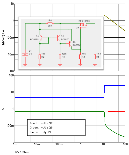

Enfin, hier is een plaatje. Dank aan @Thevel voor het duidelijker schema.
Denk erom dat het PNP-transistoren en een P-FET zijn, dus de be- en gs-spanningen zijn in werkelijkheid negatief.
De weerstand neemt van rechts naar links af, de stroom neemt dus van rechts naar links toe, en wordt dan begrensd op 2,1 A of zoiets.

@FET, bedankt voor de moeite, zegt meer dan 1000 woorden ;)
Aan de rode en groene lijn te zien erg nipt en zoals SparkyGSX schrijft zeer temperatuurgevoelig.
