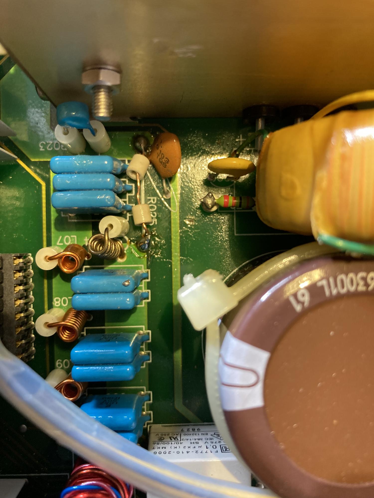

Heb een delta voeding ter reparatie, een ES 030-5.
Blijkt dat de "waarschijnlijk " shunt weerstand R025 is uitgebrand.
en ook spoeltje L024 is behoorlijk warm geweest.
Dit tijdelijk opgelost met een brugje .
Maar je kunt dan geen stroom uitlezen op het display
Vraag weet iemand welke waarde deze weerstand heeft ?
Heb wel een manual maar helaas geen schema .
Dus als iemand deze heeft zou het helemaal mooi zijn.
Anders navragen bij Delta Electronica?

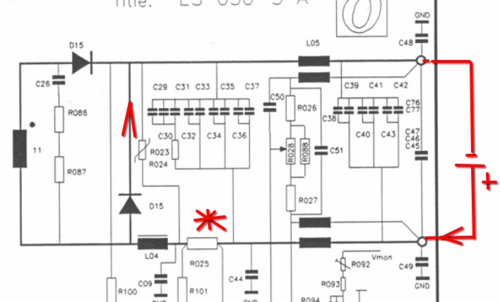

rob040
Het schema met stuklijst vind je hier:
https://elektrotanya.com/delta_elektronika_es-030-5_0-30v-5a_labor-sup…
De shunt zou dus 0,02Ω moeten zijn.

Geweldig bedankt,
Hopelijk is alleen de weerstand beschadigd en redelijk eenvoudig op te lossen.

Als dat heet worden van die weerstand en spoel maar niet het gevolg is in plaats van de oorzaak. Een accu aangesloten gehad of zo?
HEt is een delta voeding en daar moet je wel een accu aan kunnen hangen. Die dingen zo zo goed als fool proof.
In een weerstand van 0,02 ohm en bij 5A is dat een vermogen van:
0,02 x 5 x 5 = 0,5W
Alleen als die shunt wat dan meer een soort draad is tegen de printplaat zit gesoldeerd kan dat te warm worden. Als de ruim boven de printplaat zit gaat dat wel goed.
Ja, behalve als je die accu ompoolt ... dan gaat er vanalles stuk. Ook bij een Delta.
En in dit geval lijkt het er inderdaad op dat de weerstand (hopelijk) de zwakste schakel is.
Ik zou ook eens kijken naar R101 R036 R037 en IC6
Ja dat is wel zo je kan niet tegen alles beschermen er zitten grenzen aan. Gelukkig heb je dan een shunt weerstand die als zekering dient en is dat hopelijk alles.

Dan moet wel de plus en de min van de accu verkeerd aangesloten worden op de voeding, zoals @sine tekent. De dubbeldiode D15 is best nog een goede bescherming. Maar de dan gevormde (stroom)kring is zo sterk als de zwakste componenten.
De dubbeldiode D15 (BYV32-1200) kan 20A slikken en peak 125A gedurende 10mSec.
Als die (accu)stroom daar heeft gelopen verklaard dat de verbrande componenten.

Bedankt voor alle zinnige medewerking.
Shunt weerstand gewikkeld en opamp voor de stroommeting vervangen . Opnieuw weer afgeregeld en werkend.
