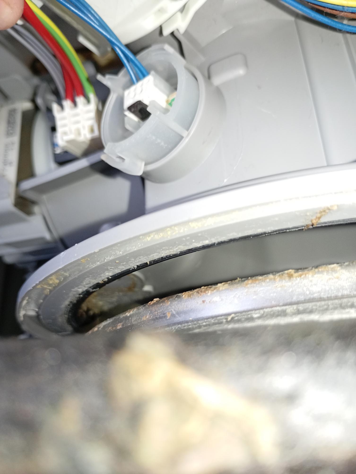

Dag, ik ben aan het klusje begonnen. Hij staat ondertussen naast de keuken maar nog wel aangesloten. Ik heb het setje (de ring met nieuwe schroeven) en heb de schroeven aan de binnenkant verwijderd.
Ik zie dat het labyrint nog vol staat en best vuil is. Wat is nu de juiste werkwijze, eerst het labyrinth demonteren?

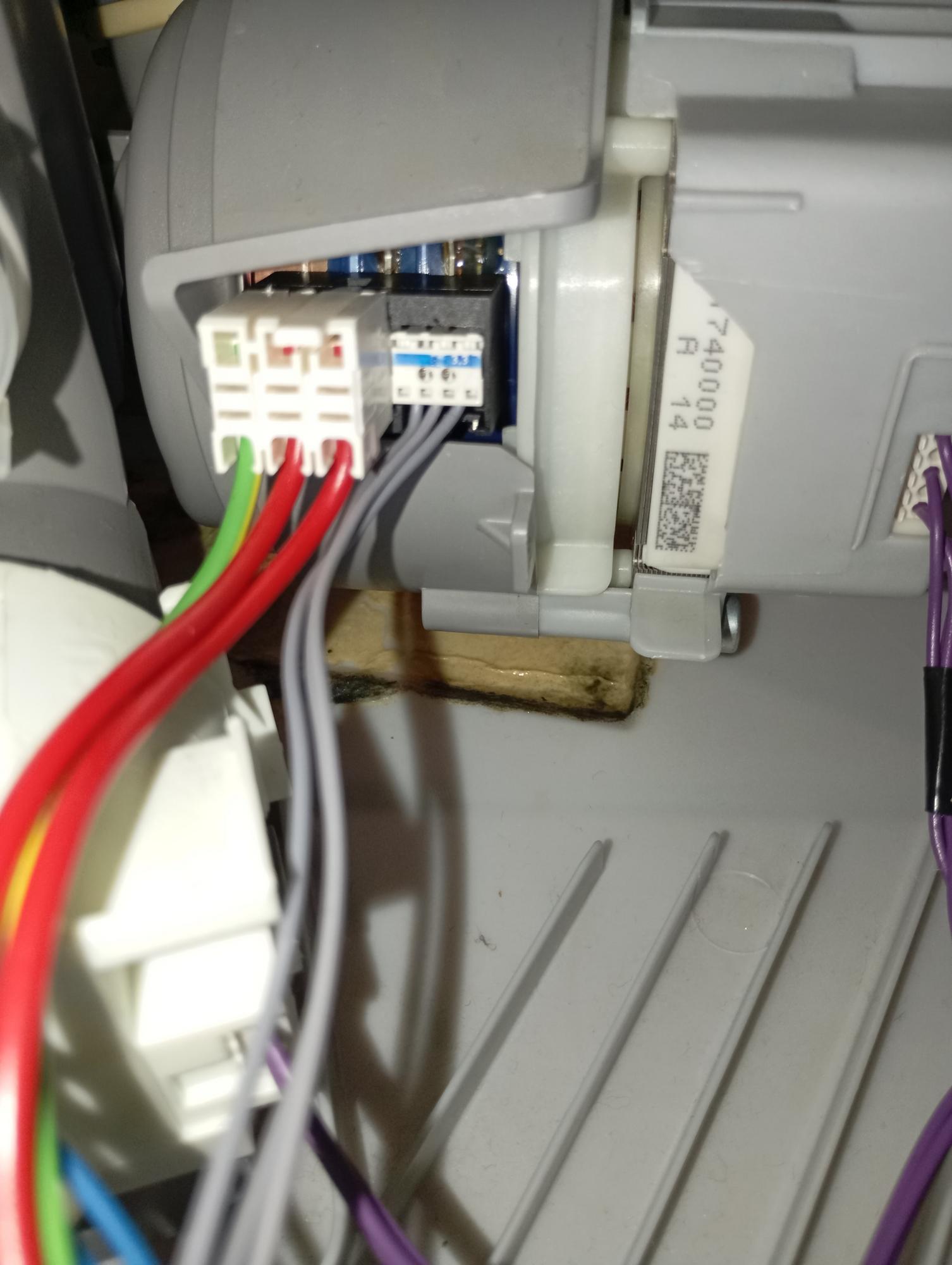

Ik heb de voorkant van de bak een stuk los en het labyrith is ook los en leeggelopen...
Hel lijkt alleen niet de afdichting met de kuip, hier zit een zwarte rubberen ring, ik zie sporen echt onder de pomp.

Lekt daar zeker wel. Kunsstof en inox langs droge kant vuil dus er is gelekt. Zwarte rubber laten zitten. Inox en rubber opkuisen. Rubberset in de zwarte leggen. Opgelet dat hij niet wegspringt. Is net te groot.
Heb nu de hele onderkant los en aan die unit is idd niets te zien verder. Maar ik zet de ring er tussen zal het even invettten met siliconenvet. Maar ik heb het idee dat het water wat aan de voorkant via dat witte gootje onder in de machine terechtkomt ook een de oorzaak zou kunnen zijn.
Bij de foto is duidelijk te zien dat er lekkage is geweest van de pompentop of sump zoals je het zegt. Uit elkaar halen, schoonmaken en ring plaatsen uit modificatie kit..

Alles zo goed mogelijk gereinigd en het kitje voor de sump dus een grote ring geplaatst.
Het labyrinth zo goed als mogelijk gereinigd, er zit een kanaaltje naar een kamertje in waar je niet doorheen kunt spoelen. Met een stofzuiger er op kreeg ik er wel wat vuil uit.
