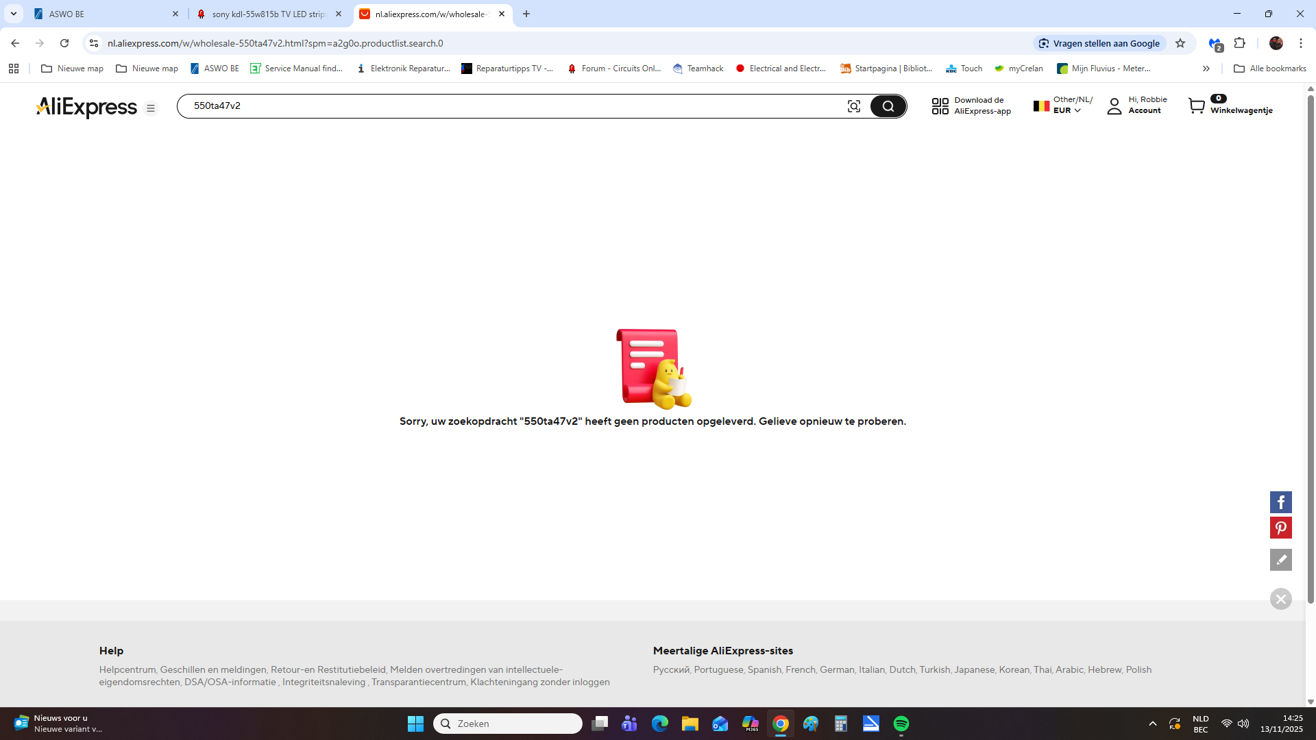

Zijn de ledstrips van deze tv vervangbaar?
Moet ik dan het volledige aluminium kader losmaken?
Groeten,
Robbie.
Ja, net zoals ons even op onderzoek uitgaan?? Alles is vervangbaar!
Ik kan de ledstrips nergens vinden!
Dat bedoel ik, zonder enige moeite wel gevonden
Voilà,
scherm opengepeuterd en ledbars vervangen.
Ledbars flitsen bij het inschakelen 1x, net zoals bij de originele ledbars.
Wat kan ik verder nog doen? Ze zijn ook niet beschadigd of verbrand!
Groeten,
Robbie.
opgelost: de ledbars lichten niet op omdat de flatcable van het moederboard naar de tcon niet was aangesloten (omdat het scherm helemeel open lag).
