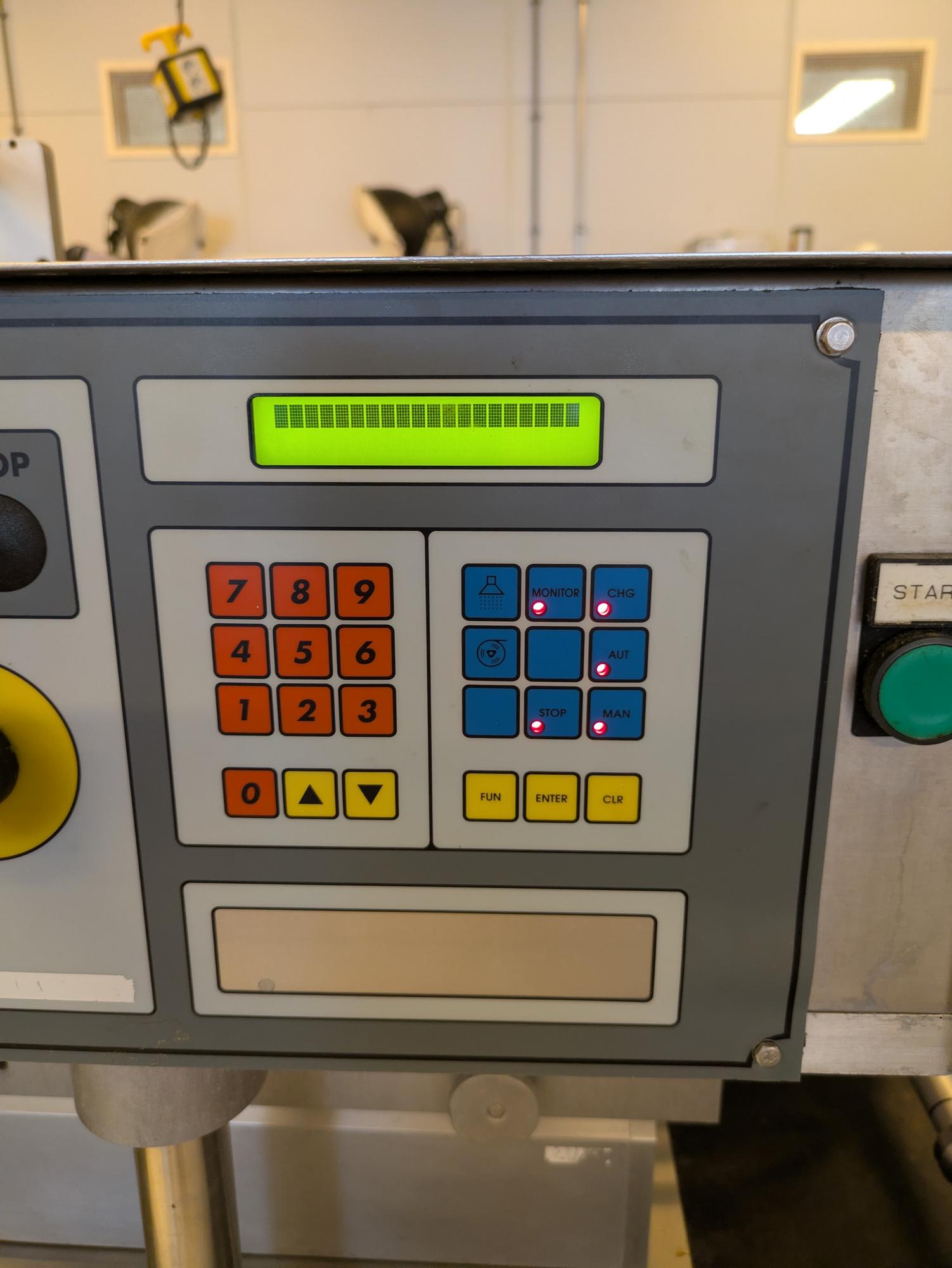

Het probleem betreft een Ilpra Foodpack 500 tray sealer uit 2002, een machine die in de voedingmiddelenindustrie gebruikt wordt om bakjes dicht te sealen. Hierin zit een matsushita M1T PLC.
Het aangesloten display toont alleen zwarte blokjes ipv cijfers en letters. Verder reageert de machine nergens op.
Aan de ledjes op de PLC is wel te zien dat er signalen binnenkomen, maar geen signalen uitgaan.
De PLC code staat zover ik weet op een EPROM (met sticker feb. 2008).

Het display vertelt dat het niet geinitaliseerd wordt. Dat lijkt erop te duiden dat die Z80 kloon al niet wakker wordt.

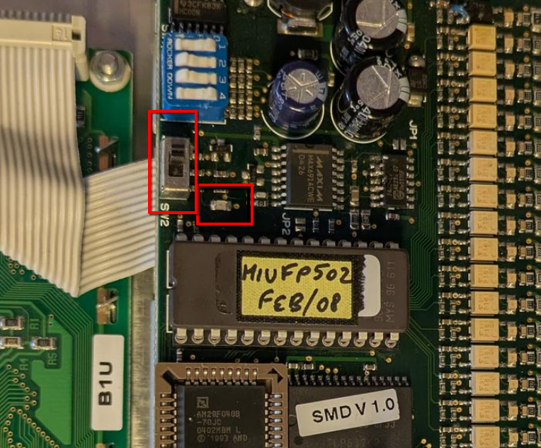

Kan iemand zien welk type eprom erop zit? Deze is 28 pins.
De print waar de eprom op zit schijnt een oude plc te zijn van Matsushita type M1T.
RTFM. Een 2764. Maar die zal wel niet slecht zijn. Alleen de inhoud ff veilig stellen.

Ik ken die PLC ook niet. Maar de eerste hit op startpage van een M1T is een manual. Een quick-scan van de manual leert dat je een 'programmer' nodig hebt - nog geen PC in die tijd. De boel wordt in EEPROM gestored. En als je 'klaar' bent, dan kun je dat - als ik het goed begreep - met een externe programmer in EPROM douwen. Manual uit 1992. Blijkbaar vertrouwde men EEPROM toen nog niet zo
De M1R lijkt er sterk op, maar heeft relais uitgangen ipv. transistor uitgangen.
Voor de rest is het ff inzoomen op de foto's van jou en een stukkie flash herkennen, alsmede een nummer van een controller. De eerste hit daarop zegt dat het een Z80 derivaat is.
Ik ken de Z80 ook nauwelijks - in de tijd dat die 'hip' was zat ik meer in de 6502 en 8086 hoek. Maar er zat niks intern in die tijd, dus is RAM en ROM extern en is er een databus en een address bus.
Dus feitelijk een heel klein beetje foto kijken, een quick scan van de manual en wat latente kennis over processoren uit die tijd. Meer is het niet.

Er zit een ledje "RUN" op, en die is in jouw geval donker. Er zit ook een RUN <> PROG schakelaar op (SW2, naast de EPROM) ... en die lijkt op 'PROG' te staan. Wellicht is dat het enige probleem.
Op de 2e foto van de print staat de machine aan, en zie je het run-ledje branden. Het schakelaartje had ik ook al getest. Dan gaat het run-ledje uit. Ik wist alleen de functie van de schakelaar en ledje tot nu toe niet. Dit sterkt me wel in mn vermoeden dat de (e)eprom leeg of kapot is.

Als ik in de quick scan van de manual het goed begrepen heb, heb je die EPROM helemaal niet nodig om de PLC tot leven te laten komen. Als je met 'niks' begint, dan zal de EEPROM tenslotte ook gewoon 'leeg' zijn... Het lijkt me sterk dat het ding dan ook z'n LCD niet initialiseert. Immers, als ik het goed begrepen heb, dan wordt de EPROM naar RAM gecopieerd voordat er wat gerund kan worden. Het lijkt niet zo te zijn dat de start vector van die controller naar EPROM space wijst en dat de Z80 dat runt. De Z80 runt z'n eigen 'ding' met een soort van interpreter voor 'het PLC programma', zoals (zo'n beetje ?) elke PLC dat doet.
Startpage vertelt me dat Epay 235272435872 ietsis wat er op lijkt - en misschien wel hetzelfde is. Ligt wel in de states (en dus gedoe met naar hier halen) en als de EPROM naar de vaantjes is, ben je geen steek verder (en wat pleuros verder).
