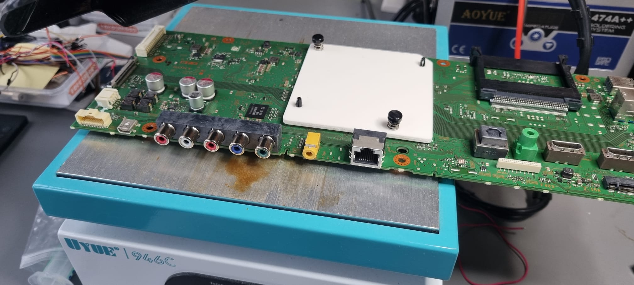

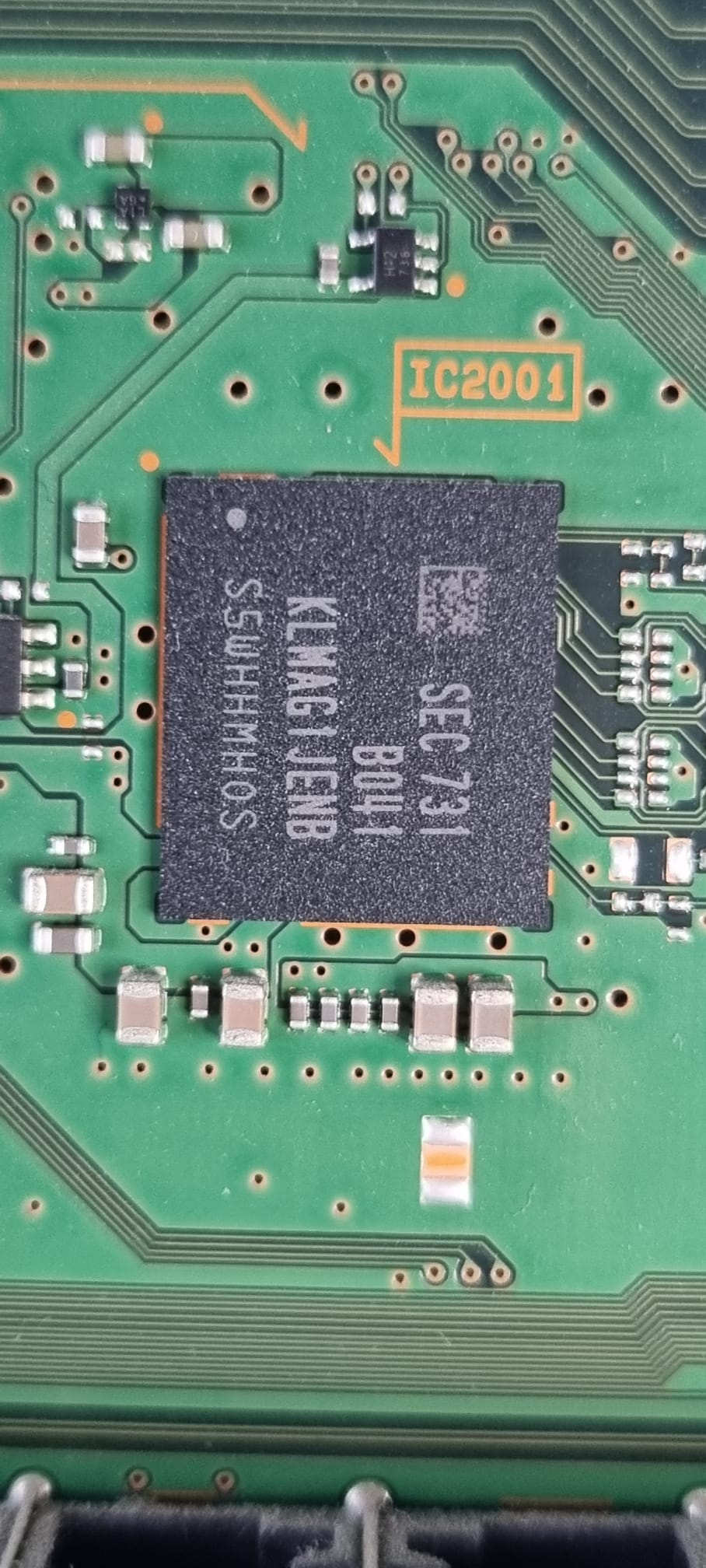

Op de werkbank een prachtig 49" toestel van Sony. Als nieuw. Maar helaas - de eMMC heeft de geest gegeven, het toestel komt niet meer in de benen.
Mijn ervaring met Philips TVs is dat het nogal eens voorkomt dat een toestel in een bootloop komt omdat er niet meer in de eMMC geschreven kan worden. De eMMC uitlezen gaat dan in sommige gevallen nog wél?! En in zo'n geval ligt de oplossing voor hand; de defecte eMMC uitlezen en de BOOT1-, BOOT2- en USER-files in een nieuwe eMMC plaatsen. Op die manier heb ik al een aantal TVs een 2de leven kunnen bezorgen.
Met de Sony op de werkbank lukt het helaas niet; de eMMC is helemaal "dood".
Ik heb mij via Google helemaal mottig gezocht naar een eMMC-dump, maar kom in alle gevallen uit op Russische websites waar met crypto betaald kan worden. Ik wordt daar niet zo gelukkig van en daarom de vraag: is er hier wellicht iemand die mij aan een bruikbare dump voor dit toestel kan helpen?
