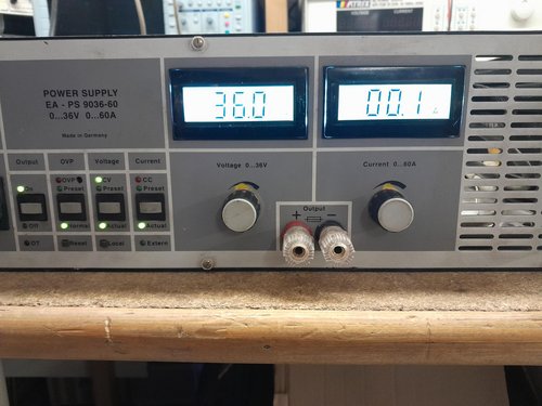

Dus als de DVM gevoed wordt met een labvoeding en de meetingang van de DVM aan een andere labvoeding is aangesloten dan zie je wilde waardes op de DVM zodra je een voedingsdraad van de SMPS, hetzij alleen de plus of alleen de min van de SMPS, verbindt met de overeenkomstige meetingang van de DVM?
Klopt dit fenomeen?
Er zit nu al een C over de meet ingang over Rb van 1k.
Maar niet tussen de min van de voeding van de meter en de min van de ingang.
Dan is hoogstwaarschijnlijk de capacitieve koppeling van het DVM circuit / PCB naar de omgeving (fase, nul en aard potentiaal) al genoeg om het meetresultaat te verstoren.
Ik zag op een van je foto's dat de DVM helemaal niet is afgeschermd.
Leg de DVM eens in een blikken doosje met blikken deksel (op een kier zodat je de display nog net kunt aflezen) en herhaal wat testen waarbij je de wilde waardes weer verwacht. Doe het blikken doosje op verschillende manieren "aarden" zoals: geen aarde, met de min van de DVM voeding verbinden, etc.
Het is overigens waarschijnlijk geen ICL7106, het ding heeft een 'hold' pin, die heeft een 7106 niet.
Dat is denk een ICL7116.
Ja dat klopt denk ik wel.
Goed nieuws bijna dan.
Met 2x 100nF van in-lo naar gnd voedingn en in-hi naar vcc + 9V en de meter werkt het display bijna zolas het moet. Stabiele waardes die kloppen tot 40A.
Echter op de preset stand klopt de waarde van 0 - 60A want ik heb nog enkel de A meter gedaan. Maar op de normale stand waar je de meetwaarde ziet dan stopt de meter bij 43A.
Ik dacht eerst dat de voeding het vertikte maar via een klampmeter loopt er 56A en die klampmeter is niet gekalibreerd of goed ingesteld. Echter heb ik in de DVM ook een 10k belastingsweerstand zitten en dat zal denk ik teveel zijn voor de opamp die de meter aanstuurt. Want zodra ik de DVM los haal en de spanning tegelijk meet met een DMM dan schiet de spanning gelijk omhoog en klopt het weer.
Ik hoop dat het enkel die weerstand is.
En nu bedenken hoe ik het netjes in de meter krijg gesoldeert want nu heb ik even een verloop printje gemaakt waar de C's op zitten. Maar ik denk dat het dat wel gaat worden maar nu een wat nettere versie.
Ik zie nu net dat ze bij de 7116 bij de 4de digit er enkel een AB4 en een pol uitgang is, daar hebben ze wat pinnen bezuinigd.
Dat is bij de 7106 en 7107 ook zo.
Bij de 06 had men blijkbaar sowieso al pennen tekort, de GND is daar vervangen door de BP

Weer goed nieuws.
Maar ik zeg niet wat alleen de foto's
De waardes zijn nu stabiel en kloppen bijna.
Moet nog de uitgangsspanning en stroom goed meten en dan de meters goed afstellen.
Daarvoor moet ik even nog mijn 100A meetshunt zien te vinden en dan kan ik gelijk mijn klampmeter weer goed afstellen.
Er is nog 1 klein minpuntje de dvm's blijven aanstaan als de voeding uit is. Ik heb per ongelijk de spanning van die trafo's afgetakt voor de schakelaar. Maar dat zit met faston schuifstekkers en is te verhelpen alleen moeten er dan weer wat dingen los om er bij te kunnen.
Mooi dat het werkt!
Ik heb een paar van dit soort gevallen gehad. Een gedachte is nu: "Als ik het niet begrijp is het probleem allicht common-mode".
In dit geval een HF stroom door de parasitaire capaciteit van de voedingstrafo van de meters, door het ic, etc.

Top dat het werkt ... en het 'wat' willen we natuurlijk ook weten. Want dit was wel een heel vaag probleem.
Dat had al gezegd
Maar is blijkbaar onder gesneeuwd.
Er zit nu 100nF tussen Vcc en inH
en 100nF tussen gnd en inL
100nF over inH en inL
Dat laatste zat er al eerder.
En tevens speciale dank
aan Bobosje.
Weer wat geleerd over fout zoeken en dat je soms 1 draad los moet nemen.
Natuurlijk aan de rest bedankt
[Bericht gewijzigd door benleentje op (26%)]
Op vrijdag 28 november 2025 14:46:01 schreef benleentje:
Het is mooi dat het goed werkt, dus niks meer eraan doen.
Zelf zou ik de toegevoegde condensatoren beiden tussen Gnd en inL en tussen Gnd en inH doen of tussen Vcc en inL en tussen Vcc en inH doen. Dan heb je het minste last van inschakelverschijnselen. Denk ik.
Heel netjes, daar had ik zo snel niet achter gekomen, anders dan door heel veel proberen en hoofdgekrabbel. Ik zou er vanuit gaan om de twee systemen (PSU en meters) zoveel mogelijk gescheiden te houden, maar dit bewijst wel anders.
