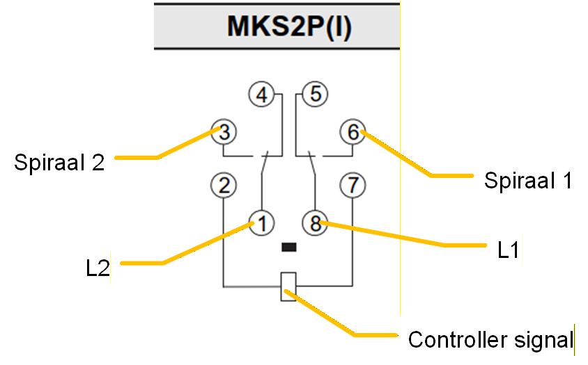

Vanwege de kortsluiting vertrouw ik de 3 SSRs niet meer. Ik denk deze te vervangen door bv een Omron Plug In Power Relay, 230V ac Coil, 10A Switching Current, DPDT (aangeraden door RS-components).
Ik zou dat ding zo aansluiten:
Hierbij veronderstel ik dat de keuze voor contact 3 of 4 en 5 of 6 te maken heeft met Normal On of Normal Off. Doe ik dat goed?

Dank allemaal.Vanwege de kortsluiting vertrouw ik de 3 SSRs niet meer. Ik denk deze te vervangen door bv een Omron Plug In Power Relay, 230V ac Coil, 10A Switching Current, DPDT (aangeraden door RS-components).
Wellicht, ik vind ze zelf wat zwakjes voor deze taak. En zou voor iets wat zo vaak moet schakelen eigenlijk een SSR gebruiken.
De bestaande kun je overigens prima testen. Zet ze in serie met een gloeilamp(je) en zet spanning op de ingang (9V blokje?) Als ze echt stuk zijn heb je 2 opties, of ze blijven aan. Of ze gaan niet meer aan.
Die dingen kunnen verbazend veel mishandeling overleven.
