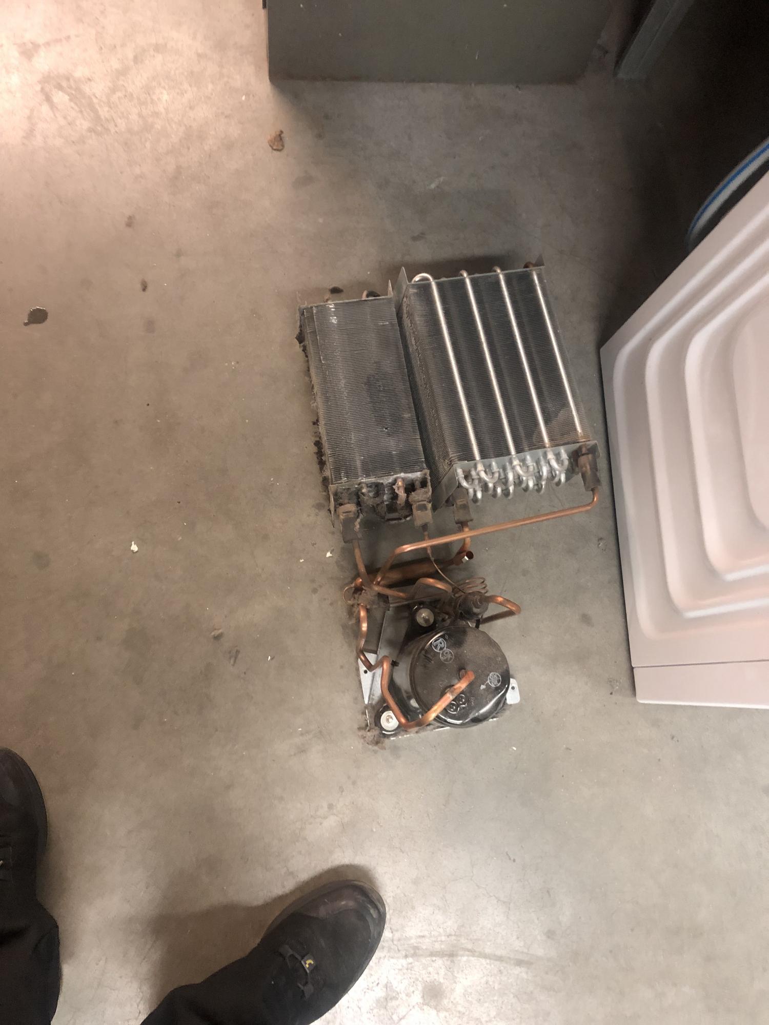

Hoe ziet de verdamper(1) er uit? En de klep(2) vd verdamper? En de deurfilters(3)?
(1) de lammellen radiator onderaan achter de klep(2). Zit dat sjokvol prut?
(2) is de dichting vd klep in orde of vervormd door ertussen zittend vuil?
(3) de deurfilters behoren doorzichtig te zijn en niet wit vol zeeprest. Uitwassen onder warm water.

Ik weet nog niet exact waar ik de verdamper kan vinden en de klep die je bedoelt. De condensor aan de voorzijde was licht vervuild, die ga ik schoonmaken.

Dat wat jij condensor noemt is de verdamper.

Ik heb de droger nu aanstaan in een lekbak. De machine pomp het water wel de afvoer in heb ik gezien, maar toch komt er ergens bij het pompje en ook aan de achterzijde wat water uit. Bij het pompje spettert sowieso af en toe wat tussen het zwarte en grijze kunststof door wat met pijltjes op de foto heb aangegeven. Overigens is de condensor toch meer vervuild dan het gisteren leek. Hoe kan ik deze goed schoonmaken? Moet dan de trommel enzo gedemonteerd worden? En is dat "makkelijk" te doen?

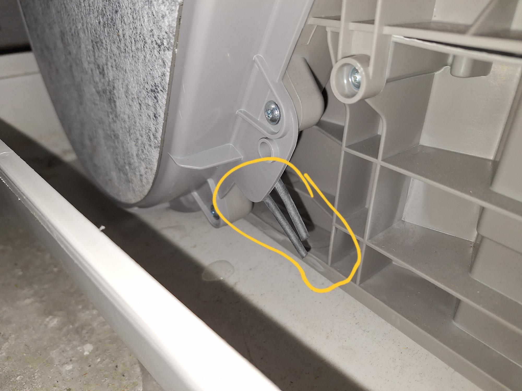

PS. De laatste foto met gele cirkel ronde de 2 frulletjes aan de achterkant is normaal. Dat zijn de uiteindjes vd dichting. Dat behoort zo.
