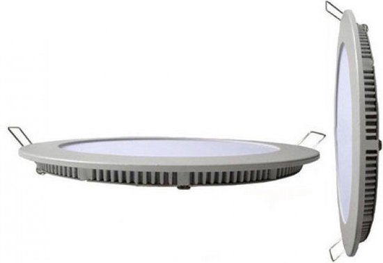

Even een update, bij Aliexpress een ledring gekocht, vandaag binnen gekregen. De ledring die erin zat, was gemonteerd op een koelblokje, moet deze nieuwe ring ook gekoeld worden? Bevestigen op het bestaande koelblokje wordt lastig. Zo ja, hoe kan ik de ring het beste koelen?
Ik zou eerst even testen of de leds nu wel branden. Die leds branden in 3 seconden niet gelijk door door oververhitting en meer heb je niet nodig om te kijken of ze branden. Anders geef je dadelijk een hoop uit en blijkt je dimmer of voeding het probleem.
Of deze gekoeld moeten worden ? Geen idee, ik weet niet wat jij gekocht heb. Als ze qua verbruik enz gelijk zijn zullen ze ook gekoeld moeten worden. Dan zul je ergens bij de 40 rovers ook een koelprofiel moeten vinden wat past of zelf iets moeten frezen/draaien.
De oude leds die werden best warm maar dat was 24W. Deze zijn 10W. 10W is ook nog redelijk veel en het beste is om die ook op het koelblok te zetten
Dan moet je wel een andere voeding en dimmer gaan monteren want deze heeft 5V nodig. Het kan zijn dat hij gemaakt is om door een 5V spanningsbron te worden gevoed en dus niet door een 2A stroombron(2Ax5V=10W) . Hij zal dan ook niet met de huidige dimmer/electronica in de voet van de l;amp werken. Dat zul je moeten vervangen. Je moet hem dus niet zoals ik eerder schreef testen op de oude voeding+electronica. (als hij echt 10W haalt, ik zou ze minder belasten als je wilt dat ze langer meegaan. Iets van 5W lijkt me veiliger, Chinezen overdrijven nog al eens erg veel..)
