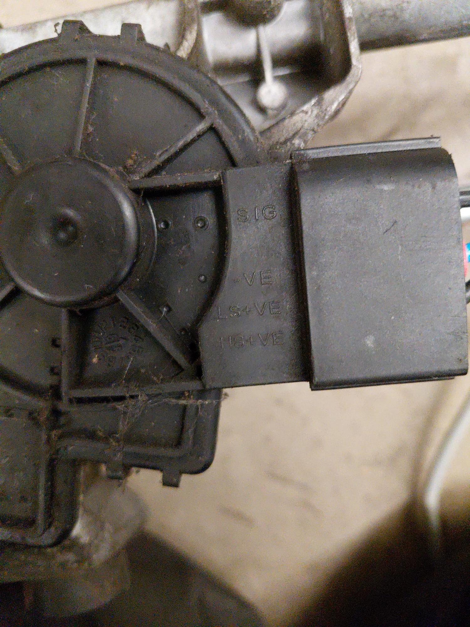

Hoi allemaal,
Ik wil een autoruitenwissermotor gebruiken voor op de carnavalswagen.
Op de foto in de bijlage zie je de ingangen. De ruitenwissermotor is afkomstig van een LandRover.
Ik heb hem als volgt aangesloten.
- VE op de 0VDC
HS + VE op +12VDC
De motor gaat nu niet draaien. Ik vermoed dat er ook een stuurstroom naartoe moet op de SIG ingang.
Hoe kan ik deze het beste aanbieden zodat de motor gaat draaien of is dit zonder boordcomputer niet mogelijk?
Het doel is om hem continu een snelheid te laten draaien.

-VE op de -12v (massa)
HS +VE=Hoge snelheid ( +12v als je hoge snelheid wil).
LS +VE =Lage snelheid ( +12v als je de lage snelheid wil).
Dus alleen een van de twee aansluiten HS of LS.
Sign = voor als je de ruitenwissermotor wil laten stoppen op de start positie(in dit geval niet nodig).
Voor op de carnavalswagen zou ik alleen de -VE en de LS +VE aansluiten.
