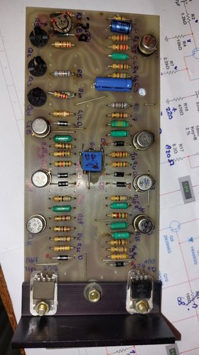

De print van de vv heb ik even op de foto gezet.
In de bijlage heb ik een schemaatje. Die ook weer niet klopt. De Mkps staan er niet op. Transistoren kloppen ook niet.
Ik ga er vanuit dat de transistoren op de voorversterkers nu goed zijn. Ik heb de originele gemeten. De enkele kapotte heb ik vervangen door de dezelfde (geen equivalent).

Op zaterdag 17 januari 2026 19:46:44 schreef Turner A500:
Nu heb ik bijna alles op orde. Aangezien ik een leek ben, en zo nu en dan de kluts kwijt, heb ik eigenlijk geen flauw idee waarop ik de potmeter van de bias moet afstellen bij de 1e ingebruikname.
Begin ik met de hoogste ohm-waarde (100 ohm) van de potmeter of begin ik bij b.v 1/4. (75ohm)
De instelpot zet je in de laagste stand zodat de ruststroom nihil is.
Vervolgens draai je die op zodat de cross-over vervorming verdwijnt. Zoiets is te zien op de scope met een aangesloten sinusgenerator. De vervorming is ook te horen met bijv. een koptelefoon.

Evt. kan je de ruststroom in het goedwerkende kanaal meten en die waarde instellen in het andere kanaal.
Ik heb nu geen referentie kanaal meer aagezien ik aan beide kanalen de transistoren vervangen heb door een ander type.
