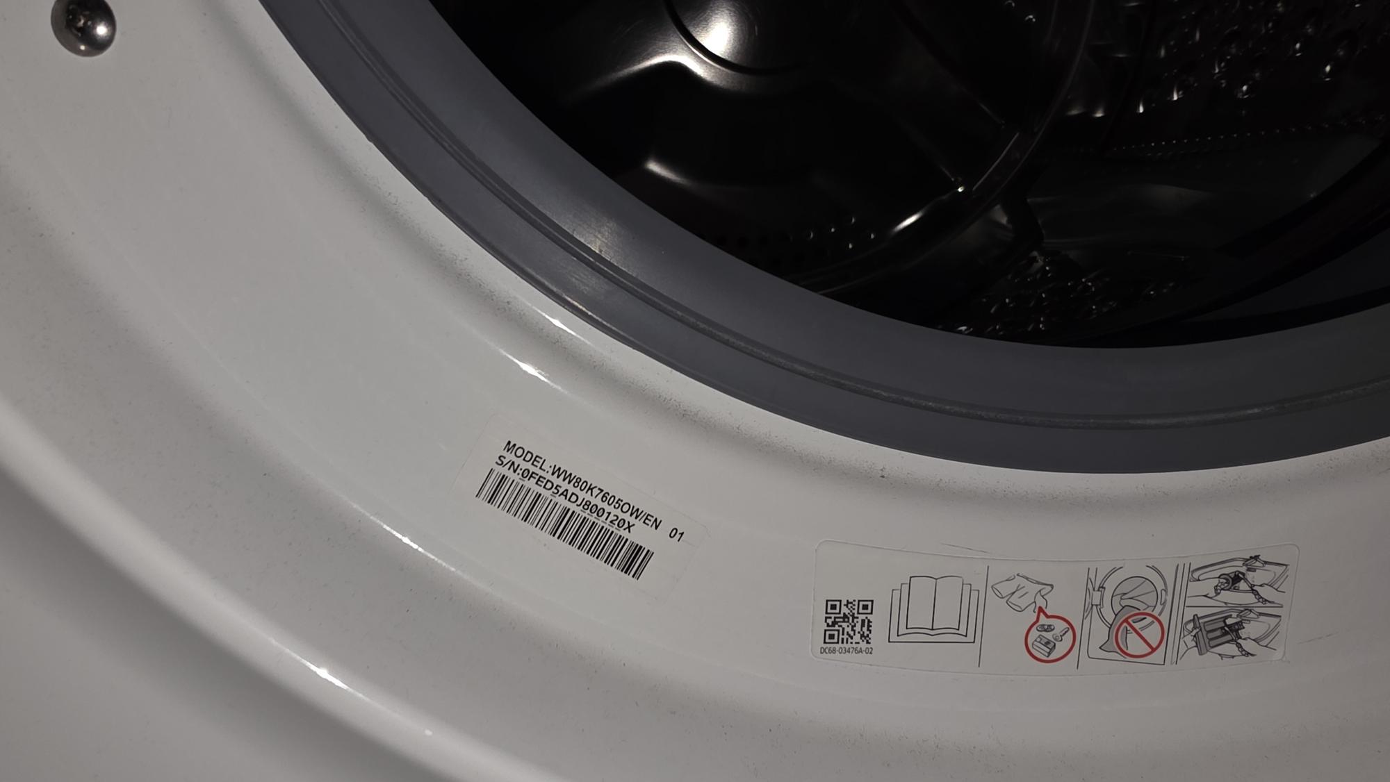

Op vrijdag 2 januari 2026 18:28:30 schreef smd:
IDD een Samsung wasmachine die 8 jaar heeft gedraaid mag je in je handjes klappen! Maargoed, wat bij de machines nogal voorkomt is losse contacten in electronica. Maar om te bepalen hoe en wat was een type van de machine wel erg handig geweest!
Sorry, mijn fout. Type: WW80K7605OW/EN
Volgens de vrouw (ik doe nooit de was) was dit probleem niet eerder.
En het begint niet vooraan het programma, maar (toen ik even gekeken heb) ook tijdens het centrifugeren dat de tijd verspringt. De laatste keer hebben we de originele eindtijd en werkelijke eindtijd vergeleken en daar zat ruim 30 minuten verschil in.
Helaas kan ik de aankoopbon niet terugvinden. Ik scan ze altijd in, maar heb ergens 8 jaar geleden een computercrash gehad, en ben 'n deel van de bonnen verloren. Dit gebeurt nu niet meer, alles wordt geback-upt in de cloud.
Maar goed, wat te doen. De machine ziet er gewoon goed uit, trommel draait soepel, geen foutmeldingen, eigenlijk een beetje hetzelfde als wat @Ex-fietser al zei.
