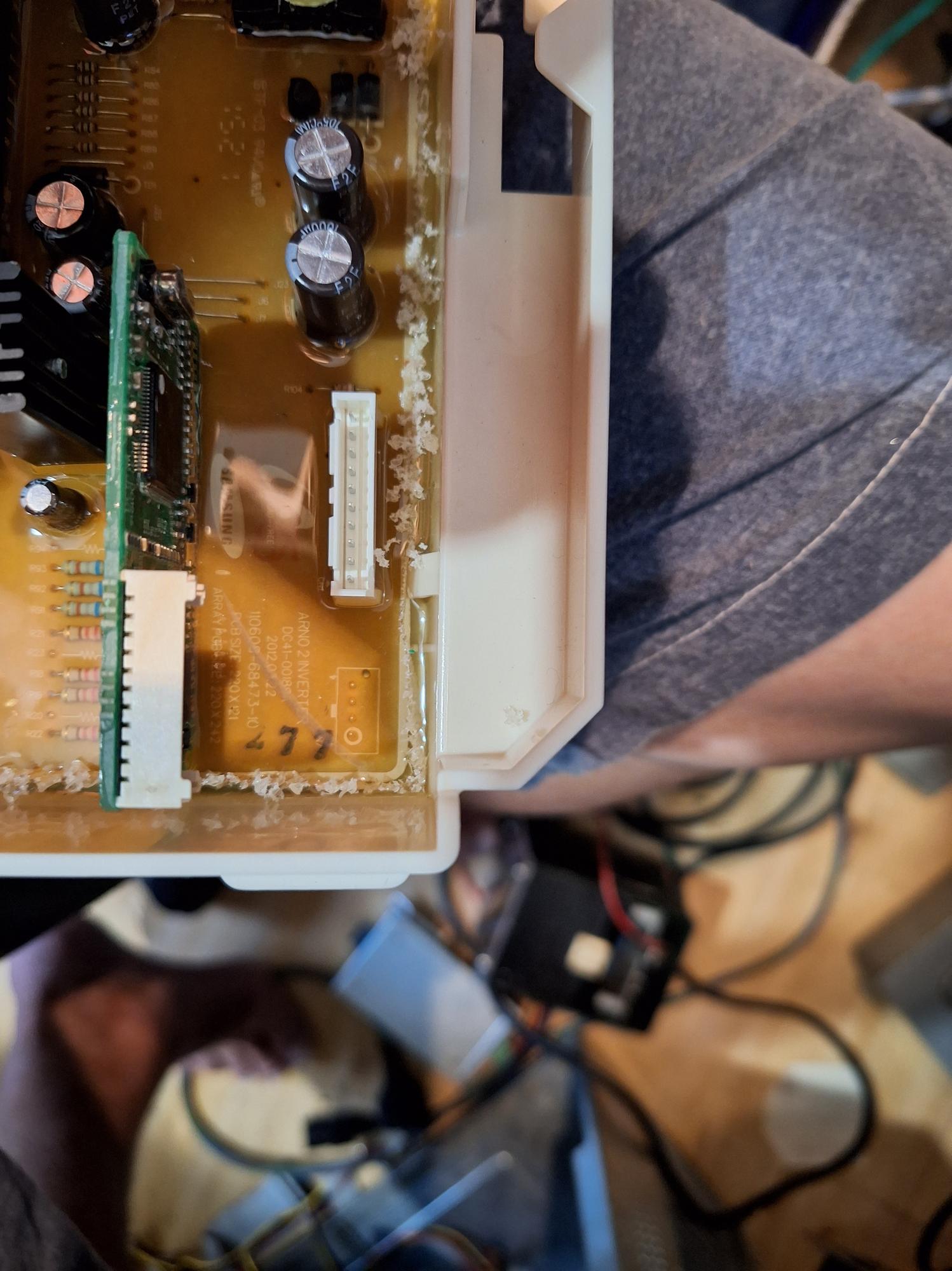

Uiteindelijk heb ik de machine toch maar gerepareerd. Voor de volledigheid zal ik dat hier nog even vermelden.
Ik wist dus al dat de trommel en lagering ervan in orde waren. Het eerste dat ik daarna ben gaan bekijken was de motor.
De motor bleek in zeer goede staat. Ziet er eigenlijk als nieuw uit. Het is een kortsluitankermotor. Zonder hal, tacho of wat dan ook voor sensoren. En er gaan maar drie draden (de drie fasen) naar toe. De motor bleek dus het probleem niet te zijn.
De kleppen (om water in te laten) en de pomp functioneerde ook goed. Er bleef dan maar 1 probleem mogelijkheid over en dat was de stuurunit. Inderdaad zoals anderen hier al aangaven een kastje met een in silicone ingegoten silicone gel pcb'tje. Dat er overigens zeer netjes uitzag.
Kastje is overigens te koop voor 250 euro bij ome ali. De wasmachine kostte me ooit 460 euro.
Met een freesje heb ik ik de bodem van het kastje aan drie zijden losgezaagt. Met een mesje de silicone prut van de bodem losgesneden zodat ik de klont compleet met print er uit kon nemen.
Vervolgens werd het peuteren en plukken. Een vies en langdurig werkje moet ik zeggen.
Na de schoonmaak was er op de print niet heel veel te zien. Een groot hybride blok dat waarschijnlijk een hoopje halfgeleiders bevat om de motor te besturen, wat relais en klein printje met de cpu dat zijdelings in een sleuf in de hoofd pcb zit vast gesoldeerd. Uiteraad zit er op de print ook een stukje netvoeding.
Op de foto is het kleine printje te zien. Op het printje zit waarschijnlijk de configuratie connector waarmee de fabrikant de (configuratie en/of de firm) software heeft gedownload. In de andere connector op de grote print hoort de stekker met de flatcable naar het display van de wasmachine te zitten.
Na wat onderzoek met de microscoop aan de achter zijde van de print beleken de soldeerverbindingen niet echt jofel te zijn.
Posting gaat hier verder. Zit aan mijn max aantal fotobestanden.
Na wat onderzoek met de microscoop aan de achter zijde van de print bleken de soldeerverbindingen niet echt jofel te zijn.
Heel veel soldeer verbindingen hebben breuklijnen. Het is een enkelzijdige print. Het contact moet dus alleen van de op de foto zichtbare vulkaanvormige solderingen komen.
Waarschijnlijk is dit dan ook nog eens loodvrij soldeer dat ook al minder goed soldeert. Vaak vertoont dat loodvrije soldeer toch de kenmerken van iets dat we vroeger een koude las noemden. Als daar nu ook nog eens zware componenten aan hangen en er forse stromen door de las moeten lopen? Dan krijg je mechanische en hitte stress in de lassen met als gevolg gebroken lassen die geen contact meer maken.
Ik heb de print opnieuw doorgesoldeerd en weer ingebouwd met nu een foutmelding tot gevolg. En nog geen werkende machine.
Ik had hem dus nog meer stuk gerepareerd.
De foutmelding betrof de deuropener/schakelaar. Daar was ik niet aan geweest en dat kon dus niet nu ineens stuk zijn. En ja ik was geen draad vergeten te monteren.
Het enige dat het nu nog kon zijn is dat de cpu het signaal van de deuropener/schakelaar niet binnen krijgt. Dus pcb doormeten van de connector naar de cpu module. Dat bleek in orde. Uiteindelijk bleek het probleem een soldeer verbinding van de hoofdprint naar het cpu printje te zijn.
Dat gedeelte van de print opnieuw doorgesoldeert en daarna was alles weer goed. Waarschijnlijk heb ik die laatste storing zelf veroorzaakt met het lospeuteren van de silicone rommel. Dat is een vies, en voor de pcb een mechanisch stressvol klusje. De print is zeer kwetsbaar en moet zeer voorzichtig worden schoongemaakt.
