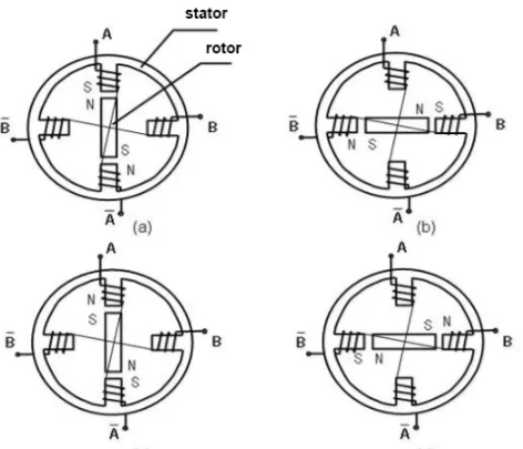

Lambiek, tegenwoordig worden steppers ook met FOC aangestuurd. Er is meer overeenkomst dan je denkt.
Als je een driefase motor aanstuurt met 120 graden uit fase sinusvormige signalen, dan ontstaat precies een draaiveld in het midden. (draaiveld: alleen de richting van het veld verandert) (Denk de rotor in deze plaatjes even weg. )
Hetzelfde ontstaat als je niet 3 spoelen, maar 2 spoelen onder 90 graden monteert, en ze met een sinus en cosinus vormige signalen aanstuurt. Ook dan is de somvector in het midden precies een draaiveld.
(De linker helft van het eerste plaatje heb ik weggelaten omdat het m.i. fout was. )

Daar heb ik het dus niet over. Ik heb het over de twee-spoelen motoren.
Op zondag 4 januari 2026 10:14:48 schreef rew:
Aha, je doelt op die vier tekeningen, ja dat kan ook prima. Ik had daar eigenlijk niet goed naar gekeken, sorry.

Maar je kan dat vertragen ook anders doen: Door de configuratie van de spoelen en magneten te veranderen. Zowel e-bike als stappenmotoren maken daar gebruik van. Door het aantal "stappen" per omwenteling te vergroten, wordt het koppel ook groter.
In de princiepe-tekeningen hierboven zijn zowel de driefase als stappenmotor in de basis configuratie getekend. De meeste stappenmotoren hebben de getekende configuratie effectief 50x langs de omtrek van 1 rondje. Zo komen ze op 200 stappen per omwenteling.
