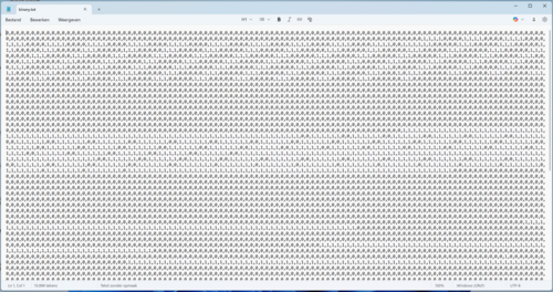

de code waarmee de data word verstuurt.
draait in een atmega32, (en als ik mij niet vergis heeft dekees hier nog aan mee geholpen).

char *p = buffer;
Een char declareren = ASCII declareren
Dit vraag ik meer aan de rest.
Als je dit al in je code zet dan ga je er toch al vanuit dat er ASCII binnenkomt. En heeft dat effect op de verdere verwerking van de data?
Elke keer dat je data leest gooi je potentieel een karakter weg, waardoor alles daarna verschuift, en dat hele stuk rond Q1 t/m Q15 slaat helemaal nergens op.
Dit is wat CrapGPT maakt. Ik gebruik zelf ook regelmatig AI code generatie, maar ik kan het lezen, begrijpen, en de fuckups eruit halen. Het is een illusie dat je AI iets kunt laten maken wat je zelf niet begrijpt, en dat iets zinnigs uit gaat krijgen.
[Bericht gewijzigd door SparkyGSX op (45%)]

Nee dat is allebei gewoon een bytestream, het maakt niet uit of het een echte seriële poort is of een virtuele over USB.
Op dinsdag 6 januari 2026 18:45:05 schreef benleentje:
char *p = buffer;
Dat klopt wel op zich, maar dat is meer een hint naar de programmeur en niet naar de compiler. Voor de compiler is een char hetzelfde als een byte, en -afhankelijk van compiler vlaggetjes- die kan signed of unsigned zijn.
Ik vind die code voor de AtMega32 wel vreemd.
De timer interrupt schrijft zijn data weg in columns_byte_1, en later wordt de data verstuurd vanuit een andere array columns_byte_11. En zo heb je ook arrays columns_byte_2 / columns_byte_21 en columns_byte_3 / columns_byte_31.
Dus de data die verstuurd wordt komt uit arrays die nooit worden geschreven.
Maar de data in die arrays is niet in ASCII, en er is ook nergens een ASCII conversie te vinden, dus dan kun je nooit ASCII binnenkrijgen op de Raspi.
En ik zie ook dat je index waarden 0 t/m 21 gebruikt op een array met 20 waarden. Dus alles boven index 19 kan een beetje vreemd resultaat geven.
   for (shift_byte_out = 0; shift_byte_out <= 21; shift_byte_out ++) {
      bytetosend = columns_byte_21[shift_byte_out]
Kijk eens op je pi wat er nu echt uit die atmel binnenkomt. Bijvoorbeeld met
cat /dev/ttyUSB67 | xxd
Stoppen met control-C. xxd maakt een hexdump.
Eventueel doe je dit nadat je je programma al geprobeerd hebt, de seriële poort blijft staan in de laatst gebruikte modus.
het lijkt er op dat die columns_byte_11 array met de hand is toegevoegd voor test doeleinden.
dan is dit dus niet de versie die in de atmega32 zit, maar in de controller zit dan een versie die wel vanuit columns_byte_1 de data naar buiten stuurt.
maar dan zit er dus geen ascii conversie in de code.
blurp zal ik morgen eens proberen.
maar ik ben er zo goed als zeker van de het gewoon raw data is.
[Bericht gewijzigd door trix op (14%)]
De logic analyser laat ook een stream 0x00 bytes zien. Alle bits op nul, dus geen ascii, wbt net stuk dat zichtbaar is.

de files geopend in kladblok:
het zijn 1000 bytes (dat aantal "haal ik ook binnen" in de raspberry code)
Je hebt 23 keer op rij 0x00. Dat geeft al 184 keer 0. Daarna heb je 0x0F. Dat is 0000 1111 binair. Of decimaal 15. Dus na 188 keer een 0 ga je 4 keer een 1 vinden. In je 2de lijn vind je dan ook 4 keer een 1 gevolgd door 4 keer 0 en weer 4 keer 1. Je gaat van de losse bits bytes (8bits) en words (2bytes) moeten maken. Begin je niet correct is alles wat volgt fout.
ik begrijp het niet volledig maar de byte versie is zoals het binnenkomt in de raspberry pi 5 en de bits versie is daar uit "afgeleid" en niet andersom,....of bedoel je dat niet ?
Ik vind het toch vreemd allemaal.
De AtMega32 verstuurt niks als hij geen commando binnenkrijgt. En de Raspberry verstuurt geen commando, dus dan zou er niks kunnen gebeuren.
Maar als de Mega32 wel een commando zou krijgen dan verstuurt hij zijn data in blokken van 302 bytes. En die data wordt binair verstuurd. Niks geen Ascii.
Maar toch krijgt de Raspberry data binnen in ASCII gecodeerd, en uit elke 2 Ascii-Hex characters maakt die dan één byte om in de text-file te schrijven. Dat doet hij dan 1000 keer (TARGET_BYTES). Maar ik zie zo gauw niet waar die ASCII data vandaan komt. Normaal zou die uit de AtMega32 moeten komen, maar dat zie ik hier niet terug in de code.
Op woensdag 7 januari 2026 16:52:18 schreef trix:
Maar hoeveel bytes heeft de atmega verstuurd want dat moeten er dan ook 1000 zijn.
Een startpost goed doorlezen is toch wel moeilijk voor mij. En ik heb belangrijke info daar gemist
het probleem waar ik tegen aan liep was dat op een of andere manier de data vaak werd geinterpeteerd als ascii.
dat kwam iedere keer terug bij het vragen in chatGPT, en bij mijn eigen testen.
dan werd 0x00 binair 0,0,1,1,0,0,0,0,0,0
Hij maakt dus ergens van 8 bit ineens een 10 bit waarde. Maar die waarde zelf heeft niks met ASCII te maken.
Maar andersom klopt het wel
Jij stuurt 0x00 via de UART/USB en de Software die het ontvangt die weet niet wat ermee te doen
ASCII CHR(0)
verwijst naar de Null karakter (NUL), de allereerste controlecode in de ASCII-tabel, vertegenwoordigd door het getal 0, die wordt gebruikt als een speciale, niet-afdrukbare tekst-terminator of 'tekst-kwalificatie', maar vaak onvoorspelbare resultaten geeft omdat het programma's vaak gebruiken als een teken dat het einde van een tekenreeks aangeeft, zoals in C-strings
IS dit het enige karakter die verkeer ging of ging er meer verkeert. Want alle Waardes 0 tm 32 hebben een speciale betekenis.
Oplossig is zoals eerder gezegd om de uart/USB ontvanger in binaire mode te zetten
