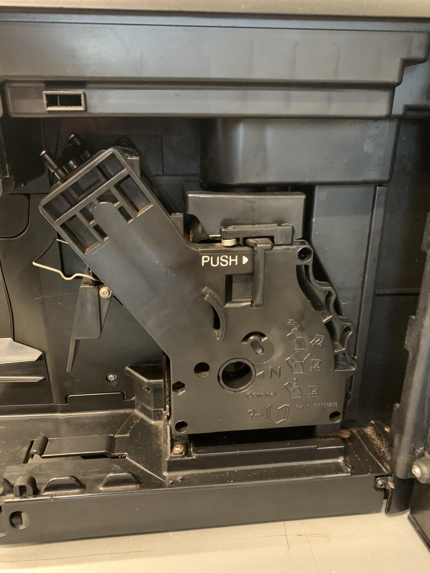

Goedemorgen,
Ik ben in het bezit van een defect (geblokkeerd) koffieapparaat van SAECO. Kan mij iemand de weg tonen om de invoerblok waar PUSH op staat te deblokkeren zodat ik hem er terug uit kan nemen.
Dank alvast.
Dirk

Hij staat in de verkeerde positie om hem uit te nemen.
Het gemakkelijkste is om even met 12VDC de zetgroepmotor laten draaien zodat hij weer goed staat (dus het 'pijltje' bij het 'puntje').

Dank u wel voor de tips. Ik ga aan de slag en zal jullie op de hoogte houden van het resultaat. Dirk
