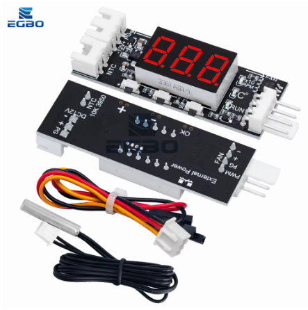

Single 12V 3A DC PWM 4 Wire Fan Temperature Control Speed[bijlage]
Roland van Leusden
Jouw fan gebruikt volgens de .pdf 0,16A, de module kan 3A aan. Ik zou 2 modules gebruiken met 10 fans per module. De modules kun je met een standaard 240V => 12V voeding voeden. Iets kompleet kant en klaar ga je niet vinden.
Alleen als je per fan een andere temperatuur wilt meten/regelen dan heb je idd 20 van die modules nodig.
Op donderdag 22 januari 2026 11:53:26 schreef Roland van Leusden:
Jouw fan gebruikt volgens de .pdf 0,16A, de module kan 3A aan. Ik zou 2 modules gebruiken met 10 fans per module. De modules kun je met een standaard 240V => 12V voeding voeden. Iets kompleet kant en klaar ga je niet vinden.Alleen als je per fan een andere temperatuur wilt meten/regelen dan heb je idd 20 van die modules nodig.
en hiervoor alleen nog een voeding zoals van een pc daar op koppelen en klaar? en is deze module ook snelheid regelbaar?
Roland van Leusden
Je kan de temperatuur instellen waarbij de fan gaat langzaam gaat draaien, bv 25°C en de temperatuur waarbij de fan op volle kracht daairt, bv 35°C. De fan snelheid gaat vervolgens van 10 naar 100% binnen het bereik van 25°C ~ 35°C.

Precies, als je veel fans gebruikt met veel flow kun je ze dus standaard op een lager toerental laten draaien = stiller.
Wij hebben Jaga Strada radiatoren geplaatst. Die kun je eventueel als hybrid model kopen, er zit dan een ventilatorbalk bij, maar die wil ik natuurlijk liever zelf maken, ik ben dus met eenzelfde project bezig.
Volgens de data van Jaga scheelt het gebruik van geforceerde luchtstroming ook flink. De afgifte van het model dat hier hangt is standaard 610W, met de ventilatoren aan is dat 1277W tot 1745W afhankelijk van de hoeveelheid luchtstroming. Bij 45 graden water is dat.
Zelf dacht ik er trouwens aan om de aanvoer én retour te meten en daarop te sturen.
Als het mogelijk is zou ik ook grotere fans gebruiken, bijv. 14cm.
Hoe groter, hoe minder herrie door lager toerental en je hebt ook veel meer luchtverplaatsing per fan.
