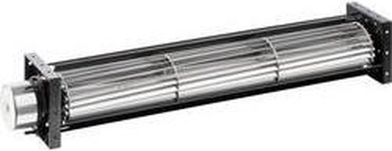

al eens gekeken naar ventilatoren van accumulatie kachels? die zijn lang en smal met 1 motor erop
die dingen draaien redelijk rustig en in 1 accumulator van 9kW zaten zo 2 ventilatoren die de lucht langs de hete stenen blaast.
dat soort ventilatoren zit ook in airco's in gebouwd

onderaan zitten 2 zulke ventilatoren van een 50cm ingebouwd die de warme lucht de kamer in blazen
als jij die fans dan onderaan in de vloer kan inbouwen, zodat lucht in je convector wordt geblazen, dan komt die er warm bovenaan uit. die fans zijn gemaakt voor dit soort werk
hier zie je ze deels getekent zitten.
https://thermelec.be/wp-content/uploads/binnenkant-atn-1030x959.png
jouw oplossing is dan gewoon 2 van die fans onderaan, gemonteerd tegen een plank die je dan tegen je convector monteerd.

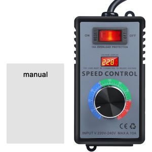

die fans werken wel op 230V. je zou er een 'dimmer' kunnen tussen plaatsen om de snelheid te regelen

had ik vroeger in mijn pc ook. dan moet je enkel pc ventilatoren met 3 of 4 draden gebruiken

Hmm en hoe zit het met decibel van die acculator fan.
Ik woon in Arnhem en ja dan ga ik zeker een dimmer tussen zetten als het werkt.
