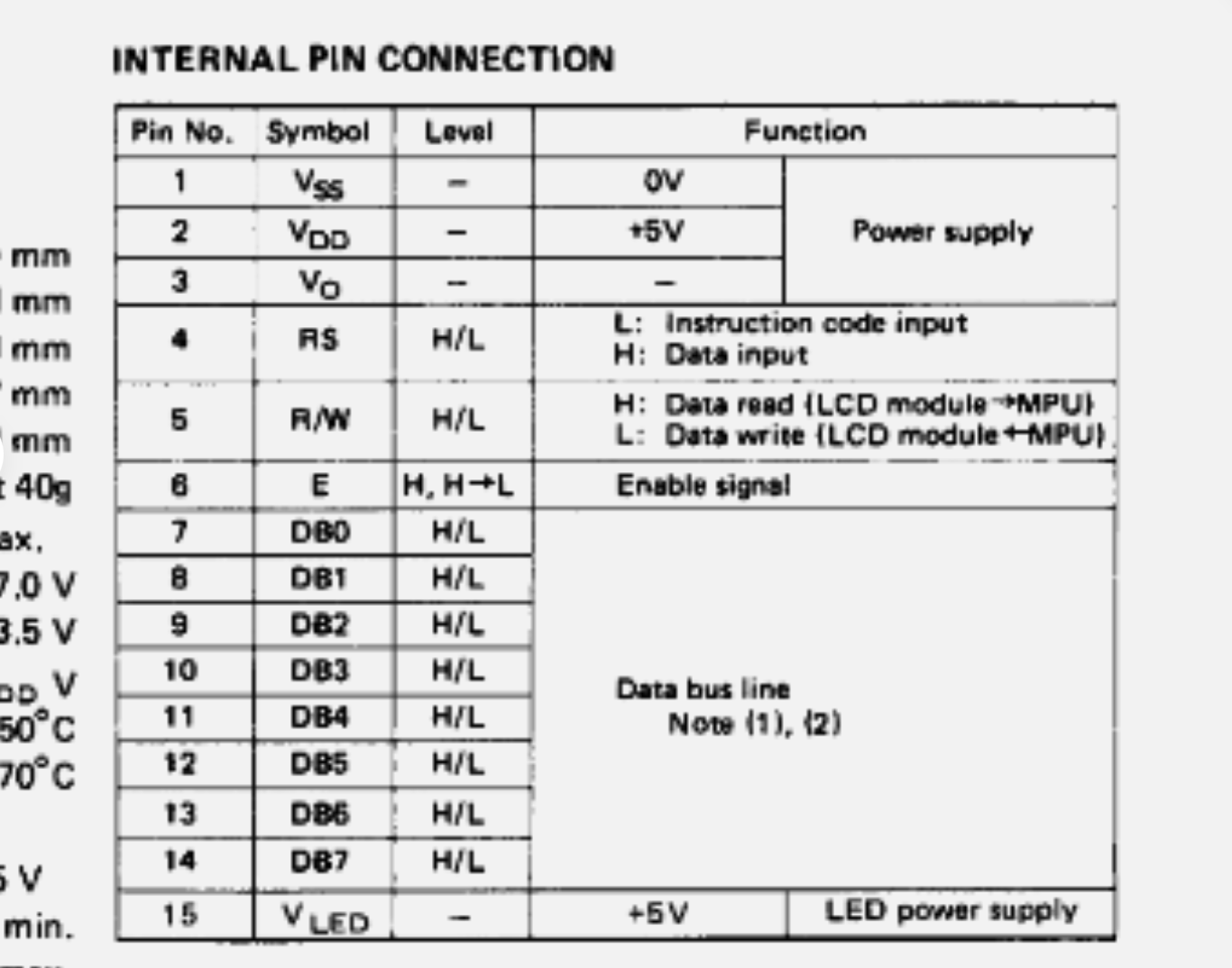

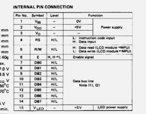

Een standaard LCD display, zou je zeggen.Niet helemaal, want normaal is het 14, of 16 met backlite, maar deze heeft er dus 15.Hoe en wat? Wie weet het?
Dus zou zomaar op een 16 pins kunnen passen. (als je al een PCB hebt zoals ik).
Maar zou ook zomaar NIET kunnen passen: Ik trok pas een display uit de kast met de LED+/LED- precies aan de andere kant van de 14 pins LCD interface....
