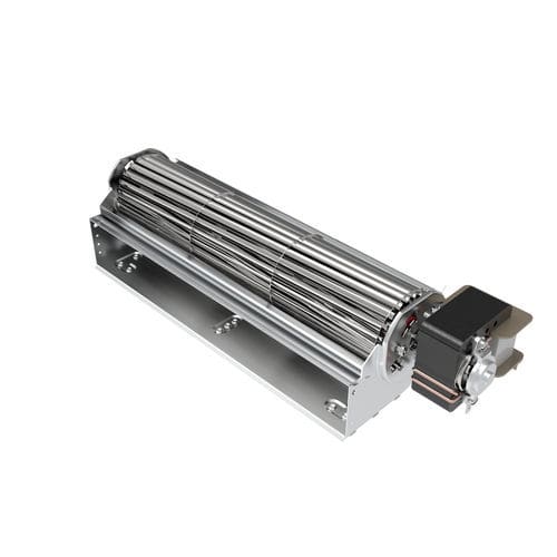

link toegevoegd voor een goedkope
https://www.amazon.com.be/-/en/Fireplace-Brushless-efficient-distribut…

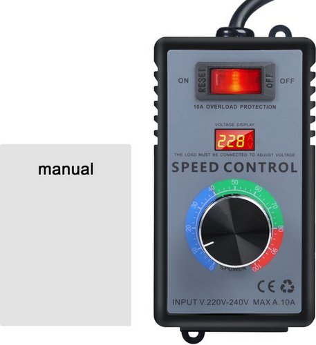

met een motor dimmer ertussen zal je het toerental kunnen regelen
