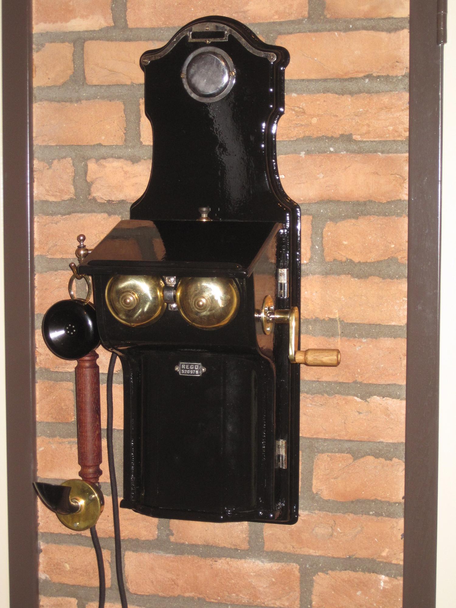

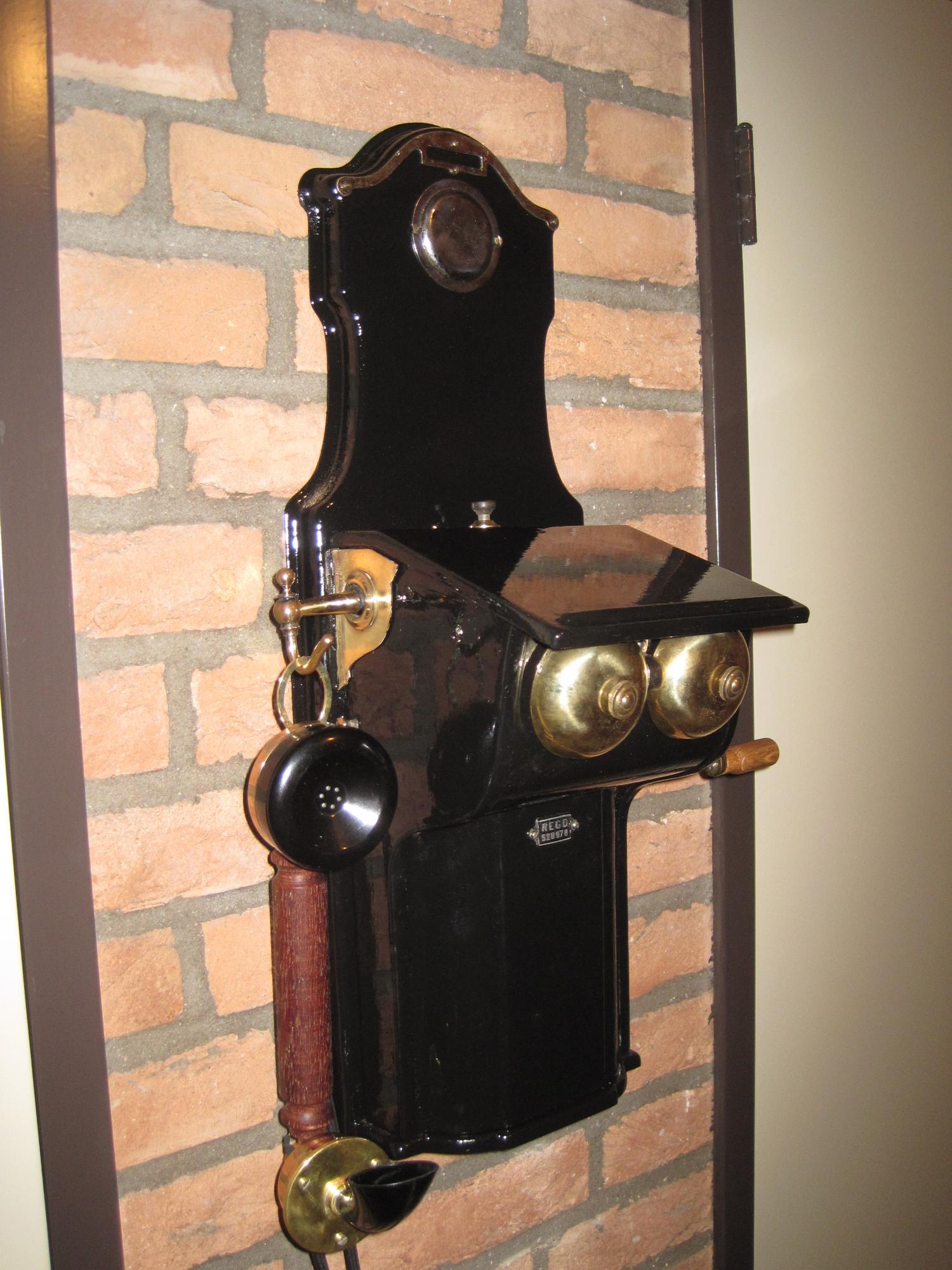

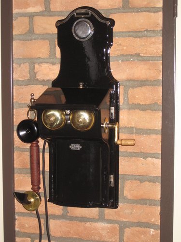

Hoorn is nu helemaal klaar. Het is niet helemaal een oorspronkelijk snoer, maar in elk geval wel katoen-omvlochten. Eigenlijk had elke ader z'n eigen katoenen omhulsel moeten hebben en de vier losse draden ineengevlochten moeten worden. Maar dit snoer misstaat ook niet. Minpuntje was wel dat dit oude(!) snoer copper-coated aluminium was. Dat heeft behoorlijk wat gefoeter opgeleverd bij het solderen....

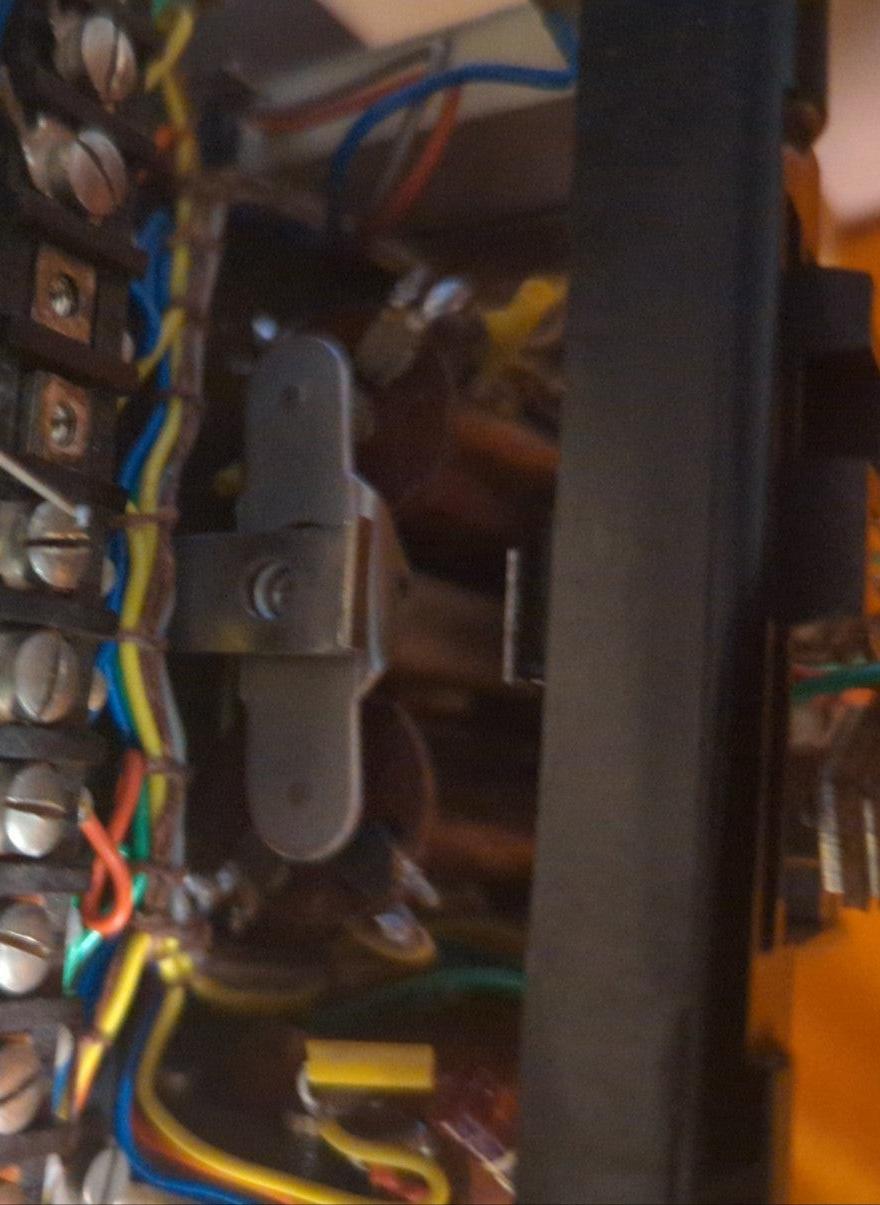

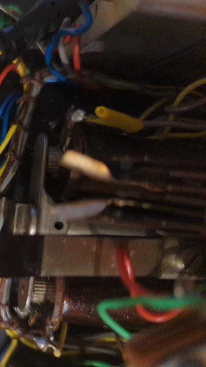

Revado had me een hele mooie MP3-speler toegezonden die ondertussen ingebouwd is in een behuizing. Werkt o.b.v. een 9V batterij. De volumeknoppen heb ik naar buiten uitgevoerd met dummy drukknopjes zodat het volume ook achteraf nog bijgeregeld kan worden. De speler onthoudt het laatst ingestelde volume, ook zonder voeding. Na het aansluiten van de voeding begint de speler na ca. 2.5 seconden te spelen - perfecte timing. Met de 8-standen draaischakelaar kunnen 8 telefoon-gerelateerde muziekjes worden geselecteerd, maar in de praktijk zal het toch wel bij K3/Teleromeo blijven....
Omdat er lekker veel ruimte is in de telefoon, vanwege de lege ruimte voor de batterijen, hoefde de schakeling niet compact gebouwd te worden. Dat maakt het allemaal een stuk makkelijker.
Om de bedrading van de telefoon origineel te houden en niet te wijzigen, wordt voor het inschakelen van de voeding van de speler geen gebruik gemaakt van de bestaande haakschakelaar, maar ga ik een externe microswitch gebruiken (met lange arm). Hierdoor blijft de schakeling helemaal gescheiden van de originele telefoon, waardoor ook geen risico is dat de ca. 90Vac van de inductor via-via op het mp3-spelertje terechtkomt.
nonius
Het gaat tijd worden om het toestel te komen bewonderen.
Revado, als je nog eens een keertje in deze contreien bent dan ben je van harte welkom
Hij heeft nu z'n derde en laatste zwarte laklaag gekregen. In het verleden is hij een keertje gifgroen, wit en opnieuw zwart geschilderd geweest. 'Schilderen' is niet het juiste woord, iemand had er eigenlijk een bus verf over leeg gegoten. En voor het gemak hadden ze ook over de telefoon behangen - en daar weer een paar keer overheen geschilderd.
Nog te doen: een microswitch bij de haakschakelaar inbouwen en de mp3-speler in de telefoon leggen en aansluiten.
Achteraf gezien had ik voor de telefoonhoorn en de zwengel beter dezelfde houtsoort kunnen gebruiken. Dat komt ervan als je impulsief besluit om even een zwengeltje te maken. En vervolgens gek doet en ook besluit om maar even een hoorn in elkaar te prutsen.
Wel ironisch: aanvankelijk kocht ik dit toestel met tegenzin, voor de onderdelen, omdat ik eigenlijk een houten toestel wilde. Maar hoe langer ik het apparaat heb en ernaar kijk, hoe meer hij me bevalt zodat ik hem nu eigenlijk mooier vind dan een houten wandtelefoon. Het kan verkeeren....

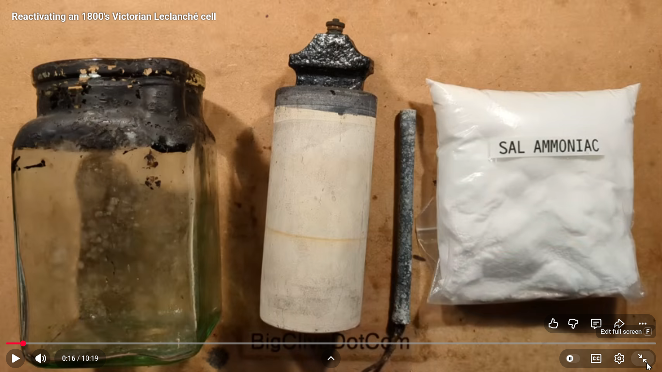

Eerder in deze thread werd er geschreven over de LeClanché-cellen die oorspronkelijk in dit soort oude telefoons met Lokaal Batterij (LB) werden gebruikt (https://www.circuitsonline.net/forum/view/message/2636142#2636142)
Toen ik zojuist dit filmpje van BigClive tegen kwam was mijn belangstelling dan ook gelijk gewekt.
'Reactivating an 1800's Victorian LeClanché cell': https://www.youtube.com/watch?v=BghbiZ8gtUY
En ik weet nu ook gelijk waarom een zaklamp 'flash'-light heet....
