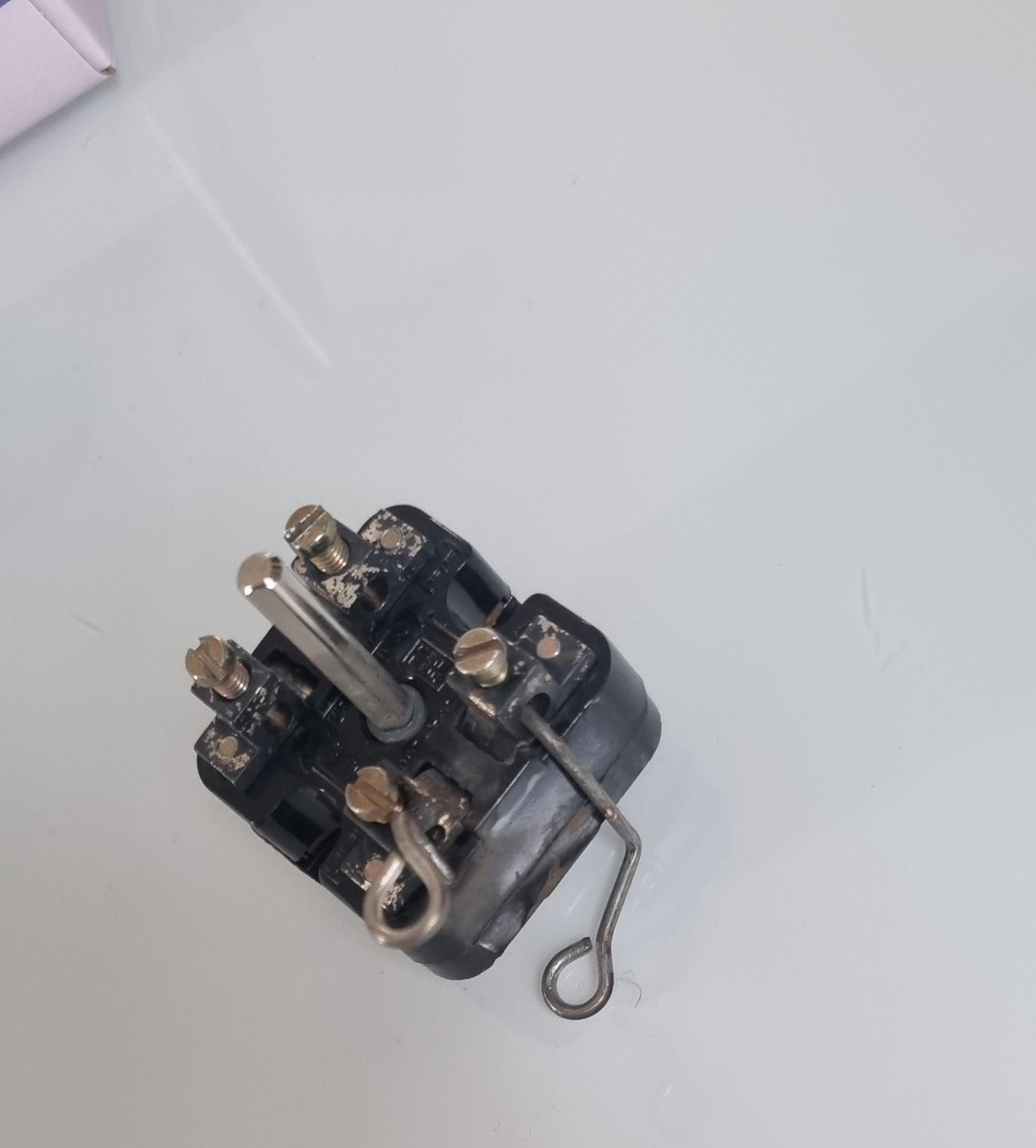

De zekering van de badkamergroep bleek doorgeslagen. Ik heb de groepenschakelaar dicht gezet en wilde een nieuwe zekering plaatsen. Echter direct sloeg hij door terwijl de groepenschakelaar dicht stond. Na nog 2 zekeringen te hebben verspeeld heb ik de badkamergroep aangehaakt bij een andere groep. Het gaat alleen om enkele lampen en wilde niet in het donker douchen. Dit gaat goed dus er zit geen kortsluiting in de badkamer.
Ik heb de groepenschakelaar verwijderd en doorgemeten. Hij doet wat hij moet doen. Geen kortsluiting tussen fase en nul.
Vervolgens weer een nieuwe zekering geplaatst om te checken of er kortsluiting in de zekeringhouder zit. Dit ging prima. Dus daar zit het probleem niet. Ik ga voor de zekerheid een nieuwe groepenschakelaar aansluiten maar vraag me af of er nog een andere oorzaak kan zijn. Op de foto's de groepenkast zoals die was en zoals ik het nu naar ik hoop tijdelijk heb.

Is er water of iets anders in die kast gekomen?
Daar zijn duidelijke sporen van te zien.
Die groepsschakelaar heeft duidelijk sporen van overslag tussen de 2 aansluitingen waar die draden vanaf de zekering nog in zitten.
Ik denk aan iets wat er in gelopen is en dat heeft veroorzaakt , water of een muis?

Bedankt voor de tip met die gloeilampen. Voor zover ik me kan herinneren is ze geen water in die kast gekomen. Als ik doormeten meet ik geen kortsluiting. Maar het kan natuurlijk ook overslag zijn als de volle spanning en stroom er op komt. Maar tijdens het testen waren de gebruikers afgeschakeld.
Ja ik zie het. Waarschijnlijk meer oververhitting. Ooit kortsluiting gehad door elektrische vloerverwarming in de badkamer. Die heb daarna helemaal spanningsloos gemaakt. Nu zitten er alleen enkelen ledlampen op en die doen het prima op de naastgelegen groep.
Meet even die schakelaar door, zit er geen kortsluiting in? Door bv dat water.
Al gedaan. Werkt naar behoren. Geen kortsluiting tussen fase en nul
Meten met een megger met minimaal 250 volt en niet met een multimeter...
Volgens mij is dit de vervanger als je dat wil. ( even meten of dat klopt.
Ik zou die oude in geen geval meer gebruiken.
Dat doorslagspoor geleid een beetje en dan klapt het weer een keer.
door een kortsluiting krijg je geen oververhitting, behalve in de zekering dan. Maar de electrische vloerverwarming was een grootverbruiker en die kan de schakelaar lekker warm gemaakt hebben als de schroeven niet goed meer aangedraaid waren.
Boven een bepaalde temperatuur en met lange blootstelling gaat bakeliet verbrossen en carboniseren (+200°C) , en dan kan het gaat doorslaan bij wat hogere spanningen. (niet te meten met de ohmmeter dus).
voor de rest is er niks mis met zo een oude kast ( Bakeliet is héél stabiel ). Een nieuwe gaat het zolang niet trekken. Maar, anderen gaven het al aan, die verliesstroomschakelaars mogen wel eens vervangen worden..
