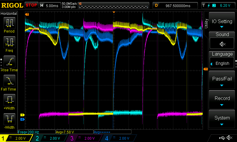

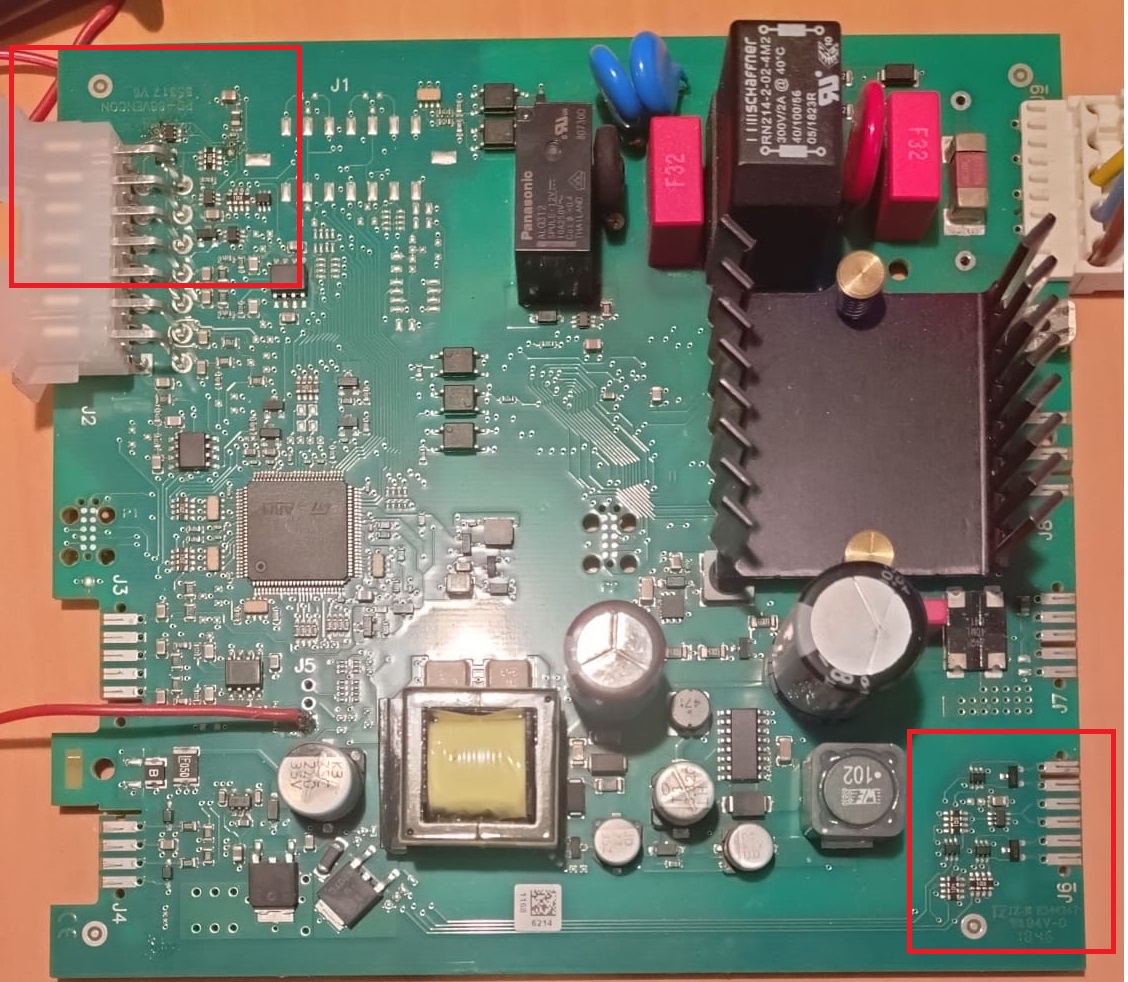

Dat komt ook terug in de aansturing. De print heeft 2 maal hetzelfde circuit, hetzij in andere layout.

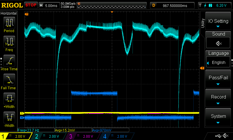

De oorzaak wordt snel duidelijk. 1 van de 4 signalen (blauw in deze) komt niet mee.
Als ik van dat kanaal de aansturing vs output bekijk lijkt het duidelijk in het schakeldeel te zitten:

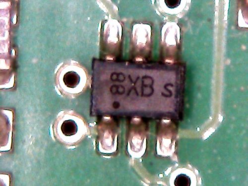

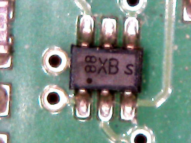

Het is een kleine 6-pinner waar 2 kanalen mee aangestuurd worden.

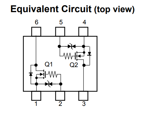

Pinout komt overeen met bijvoorbeeld de SSM6N7002:
Maar dit spul kom ik tegen met zowel nFets als BJT's.
Ik heb hem een tijd terug al vervangen met een BJT variant waar ik het type niet meer van weet.
Maar daarvan duurt nu maar 1 kanaal het (misschien toeval?).
Voordat ik nu weer iets willekeurigs koop, wil ik toch eens proberen te achterhalen wat er precies op hoort.

dual N-kanaal logic-level MOSFET (low-side)?
Die zijn ook in SOT23-6 te krijgen en zouden die 180mA makkelijk accepteren.
