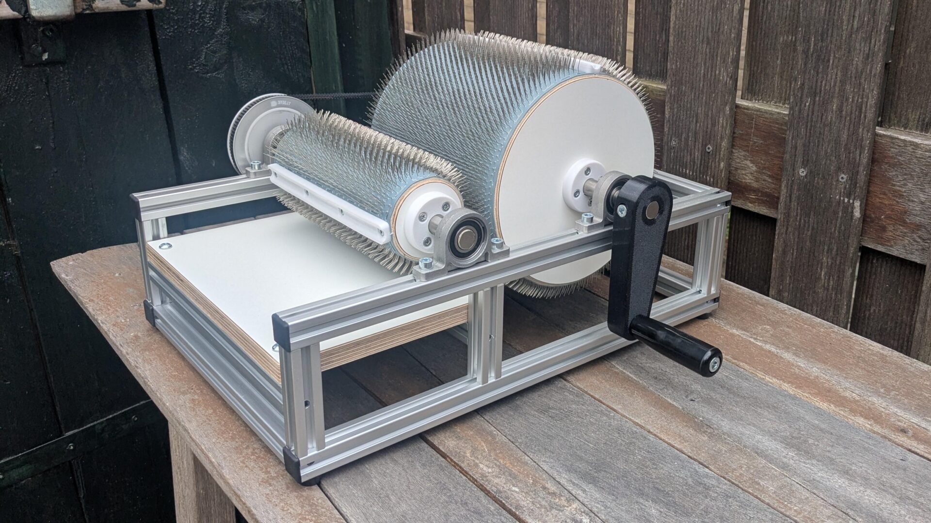

Ik heb een naaimachine motor aangesloten op een kaardmolen.
Een kaardmolen word gebruikt voor het kaarden van lams vachten, schaapvachten, alpaca vachten.
Daarna kan het met een spinnewiel verwerkt worden tot een draad.
Op de naaimachine motor zit het voetpedaal.
De snelheid hoeft niet geregeld te worden ,maar ik wil er een soort dodenmans voetpedaal van maken.
Dus het voet pedaal ingedrukt houden voor het laten draaien van de motor.
Voet eraf motor stop.
Is dat simpel uit te voeren.

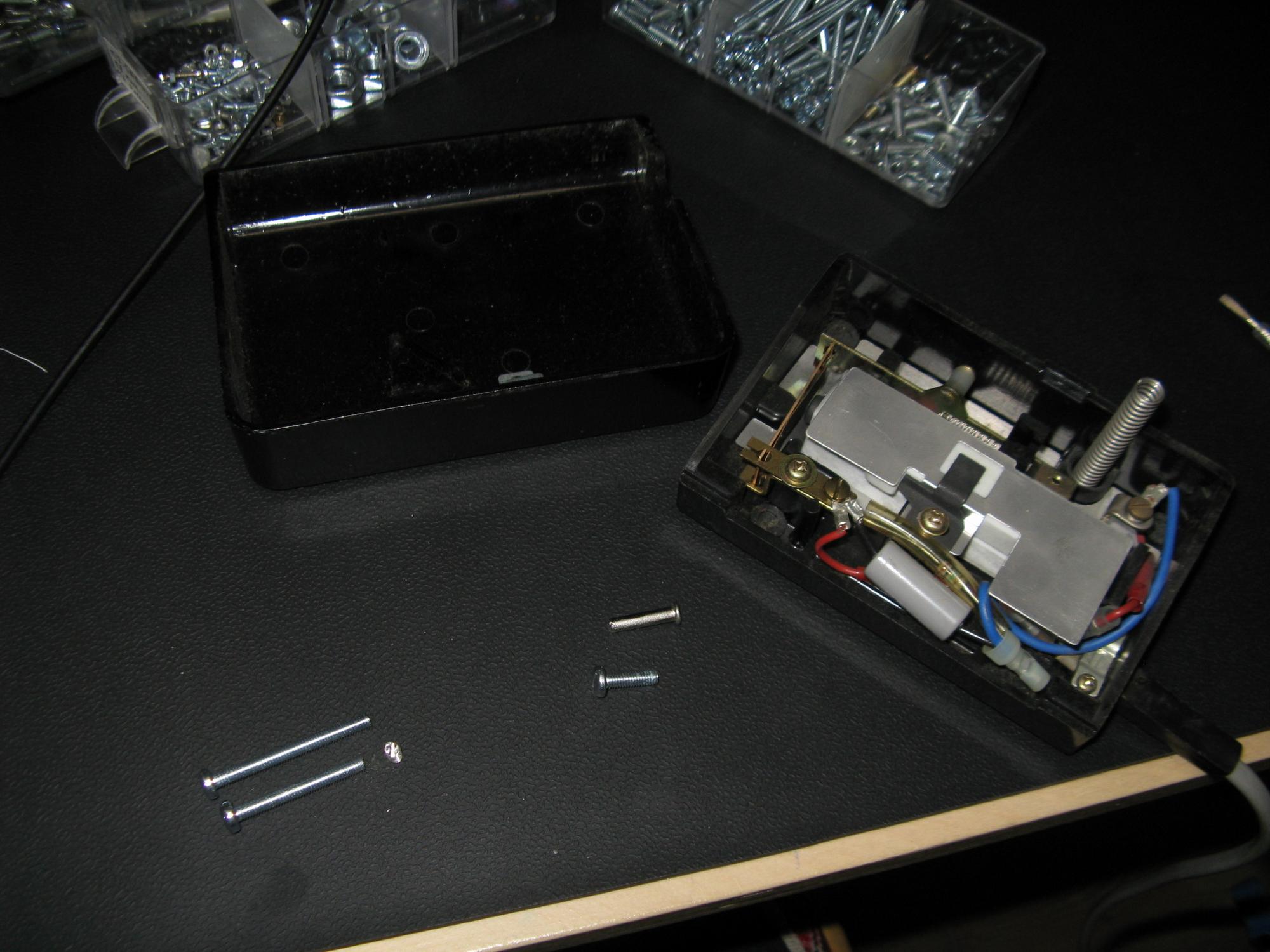

Ja, dat is redelijk simpel uit te voeren.
De snelheidsregeling van een naaimachinepedaal is een regelbare weestand met een schakelaar*. Vervang de weerstand door een met een vaste waarde en je bent er.
Maaarrrr let er wel goed op dat die weerstand zijn warmte kwijt kan. Als die motor vrijwel continue moet draaien is de koeling in het pedaal misschien niet genoeg.
En alles moet netjes geïsoleerd zijn, want het is netspanning. Dus de weerstand er zomaar even ergens bijklussen wordt ‘m niet.
Afgezien daarvan is het vrij simpel.
*ik zou moeten nazoeken of die in serie staat voor “helemaal uit”, of dat daar een extra draad voor is. En of er misschien een 2e schakelaar is voor “vol gas”. Maar het is een vrij simpele schakeling anyway. En je vraag was of het simpel was, niet hoe het dan moet

Dat ligt aan de naaimachine, de meeste hele oude hebben een weerstand, modernere (laatste 30 jaar ofzo) hebben gewoon een dimmer (triac regeling net als voor gloeilampen), computer gestuurde machines werken met andere motors en een andere regeling.
Daarnaast werkt zo'n pedaal net omgekeerd, de motor draait alleen als je het pedaal induwt. Zo'n pedaal met dimmer werkt voor iedere naaimachine, ook voor de oude. Je zou zo'n triac pedaal kunnen gebruiken, dat is nog veiliger, zodra je je voet er afhaalt staat hij stil. Zo kun je de motor ook wat langzamer op gang laten komen wat mogelijk wat beter voor de motor is.

Ik was ook niet helemaal duidelijk met mijn vraag , sorry hier voor.
De bedoeling is dat de grote rol rond de 80 a 100 rpm rond gaat draaien.
Ik heb 2 pulley`s 72t en 12 t dus de motor zal zeker niet op volle toeren draaien,
Er komt een rpm regelaar op de kaardmolen, in te stellen met een draaiknop.
Ik wil de weerstand in het voetpedaal niet gebruiken omdat dan de rpm variabel gaat worden,
of je moet je voet constant met dezelfde druk op het pedaal houden.
Is het de bedoeling dat de omtreksnelheid (= toerental x diameter rol) van de grote en de kleine rol gelijk wordt ? Dus dat de naalden de vachten doorprikken.
Of is het de bedoeling dat de kleine rol sneller draait dan de grote rol, waardoor de naalden van de kleine rol iets afschraapt van de vacht die verplaatst wordt door de grote rol.
De diameters van de rollen verschillen, maar ook de diameters van de tandriemschijven verschillen. Het kan zijn dat de groter riemschijf de kleinere rol sneller doet draaien (= meer toeren per minuut) maar doordat de kleinere rol ook een kleinere omtrek heeft, kan de omtreksnelheid van grote en kleine rol gelijk zijn.

Het is de bedoeling dat de kleine rol sneller draait dan de grote rol, waardoor de naalden van de kleine rol de vacht iets uit elkaar gaat trekken.
Maar die rol verhouding zit al op de kaardmolen.
Ik wil alleen de slinger vervangen door een pully 72t en op de motor as een pully van 12t.
De motor is 180w ik denk dat er max 10kg druk op de slinger gezet moet worden om alles netjes te laten draaien. Dus zou het moeten kunnen werken.

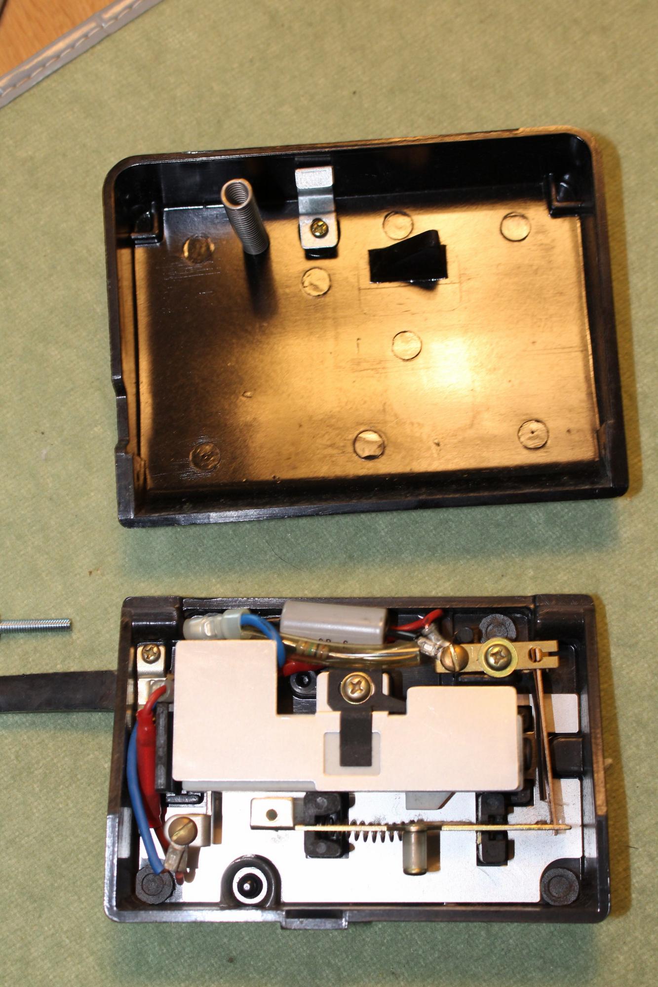

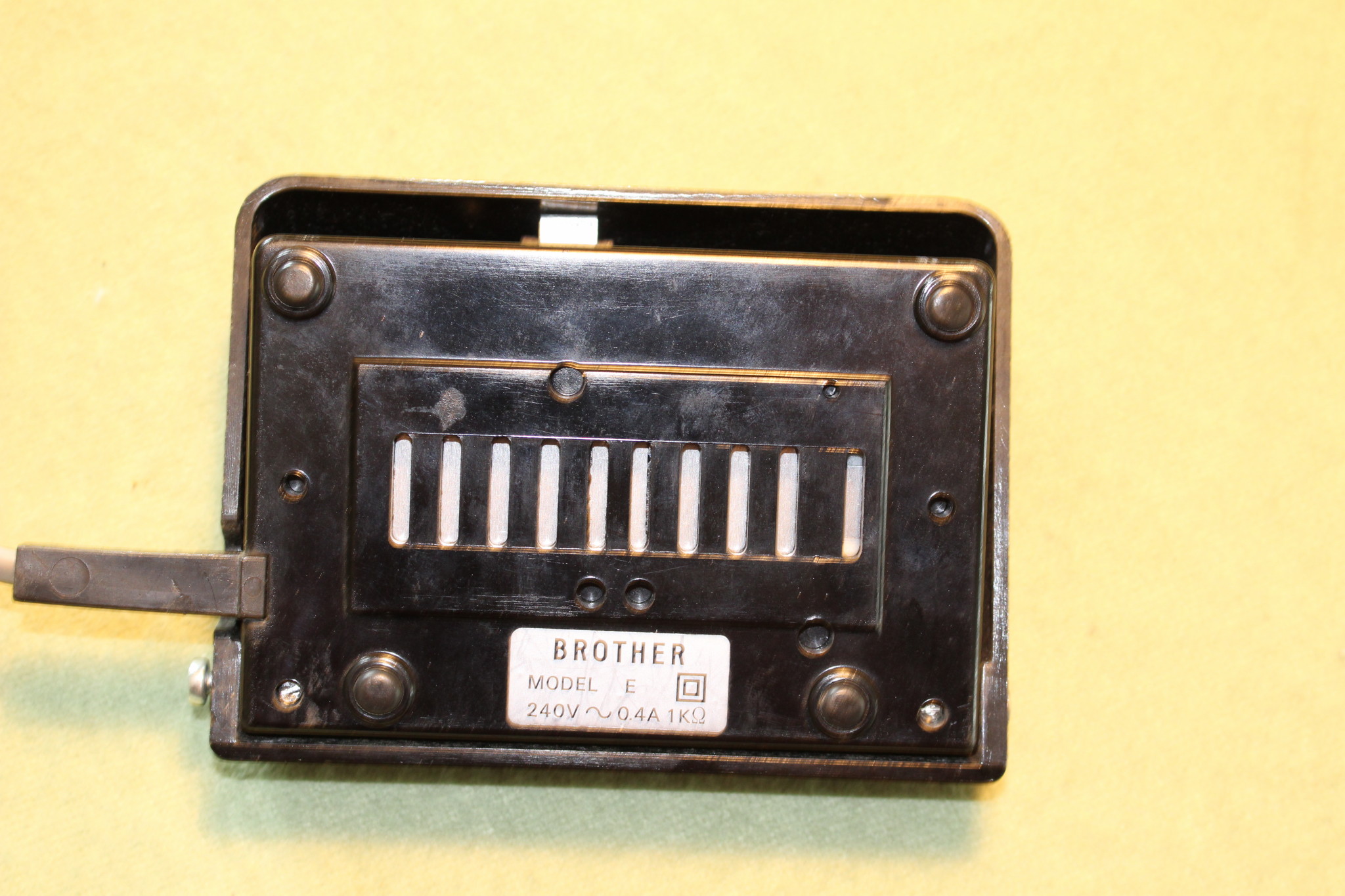

Het pedaal waar ik mijn gedachten op baseerde is dit:
Een Brother Model E.
Op de foto's slecht te zien hoe hij werkt. Maar de kant met de weerstand etc. er in is de kant die op de vloer ligt, dat is de onderkant. De bovenkant zit alleen een plastic nok in (en een metalen lipje om 'm dicht te houden). Die nol duwt het rolletje opzij, waardoor het koolstofstaafje wordt samengeduwd. Met het pedaal omhoog is er geen contact. (nuja, tenzij dat metalen lipje om 'm dicht te houden verbogen is... Wat bij dit pedaal zo was.)
Er is dus geen losse schakelaar. Als de machine stil staat is het contact gewoon open.
Op de foto kan ik ook niet zien of voor volgas de weerstand overbrugt wordt. (En bij zoeken op internet krijg ik vooral de waarschuwing dat de ontstoorcondensator defect kan gaan op een manier die volgas werken veroorzaakt, zonder dat het pedaal is ingetrapt).
Anyway: Contact open -> motor staat stil.
