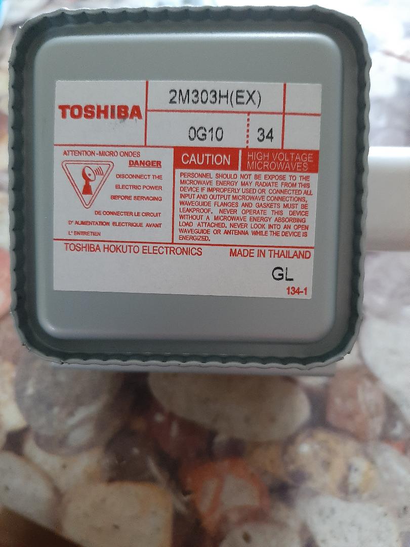

magnetron bromt en verwarmd niet. ikea smaksak 944066539
de magnetron bromt en verwarmd niet zie filmpje https://linksharing.samsungcloud.com/cP7qbdQTWkhK
elco meet goed, diode meet beide kanten oneindig dus geen sluiting, magnetron straler meet 0 om maar dat verwacht ik wel, geen lek t.o.v aarde.
heeft iemand ervaring?

Een magnetron(je noemt het de straler)heeft een anode en kathode, eentje zit aan aarde. Er zitten ook 2 gloeidraadaansluitingen op, deze meten laagohmig.

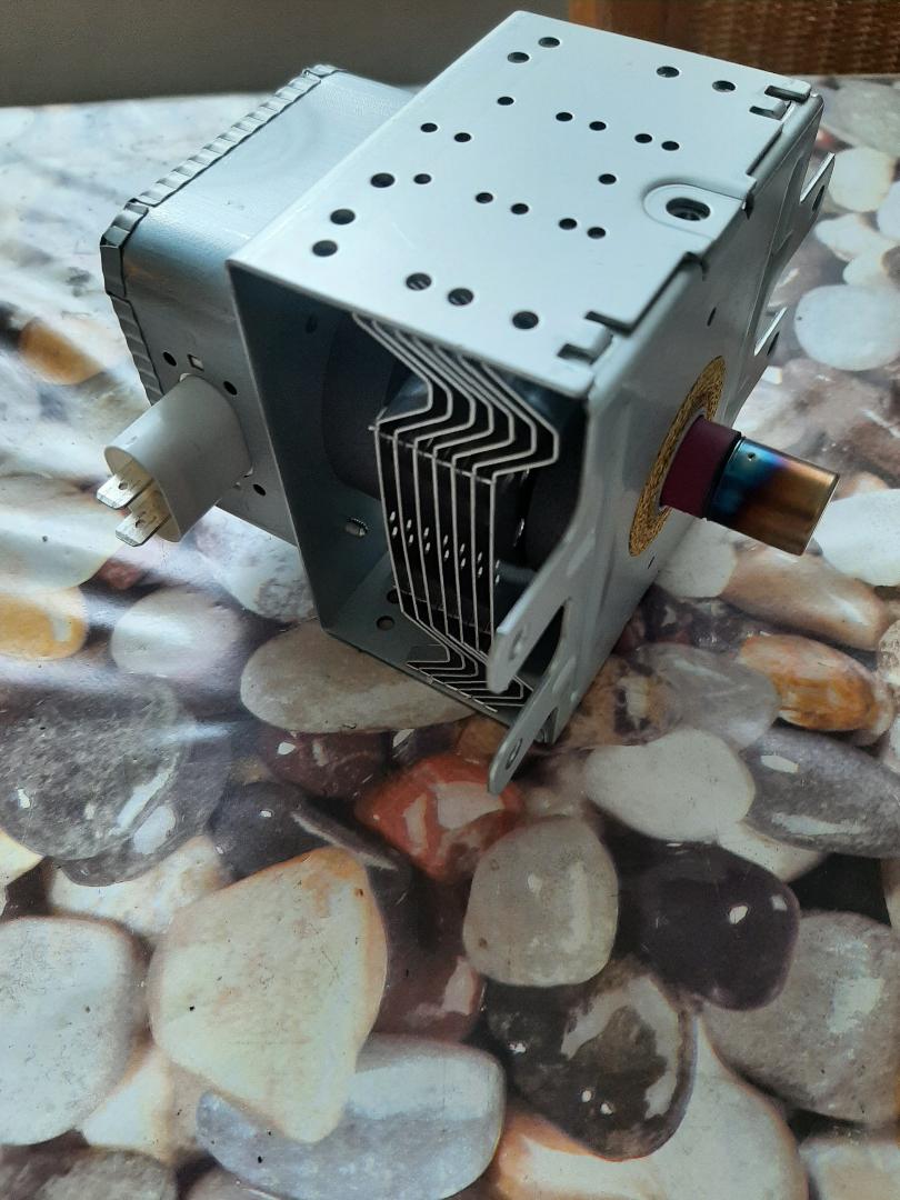

er gaan maar 2 draden naar toe ,zie foto
Die is op het eerste gezicht stuk, zie de verkleurde en van een gaatje voorziene golfpijp.
2 draden klopt, dat is de direct verhitte kathode. De anode hangt aan het huis.

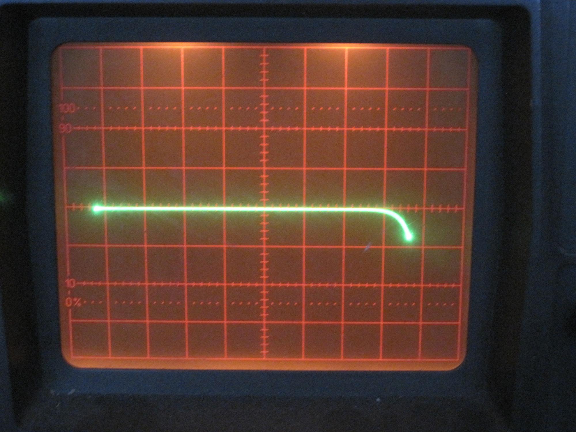

On-topic: let op met het doormeten van de diode, dit is een hoogspanningsdiode (12kV 0.5A meen ik) die met een gewone DMM niet te meten is. Met een kleine proefopstelling met een 9V-batterijtje en 1k-weerstand kunt u het wel goed bepalen.
Als diode in beide richtingen 'oneindig' meet dan is hij defect. Maar zoals gezegd, wel op de juiste manier meten (zie hierboven).
Inwendig bestaan die diodes uit meerdere 'gewone' diodes in serie, om zo de high-voltage rating te halen. Maar dit betekent ook dat de Vf (forward voltage) hoger is dan de 0.7V van een gewone Si-diode en hoger dan menig DMM kan meten.
Edit: Net uit nieuwsgierigheid even snel een paar magnetrondiodes gemeten met m'n curvetracer: de meeste hebben een Vf van 6V (bij 20mA), ééntje komt aan 7V. Zie foto in bijlage (H=2V/div)
(eigenlijk alle magnetrons die ik hersteld heb hadden een defecte hoogspanningsdiode; dus zou de diode zeker grondig controleren. En dan nog, als hij 'goed' test met laagspanning geeft dat geen garantie dat hij bij 3kV toch niet doorslaat....)
Magnetron buis heeft veel te weinig koeling gehad, deze is wel defect!
Gezien het putje er in heeft deze lopen knetteren, koeling helpt daar niet veel aan.

Oorzaak ligt zeer waarschijnlijk in het aanzetten van de magnetron zonder dat er een product in aanwezig was. De magnetronbuis kan dan zijn energie niet kwijt en stookt de antenne / golfpijp op.
helaas, nieuwe magnetron kost €55 dus totallos
bedankt allemaal
dat is geen gaatje in de buiskop, maar een putje waar de straling kop is vastgetikt op de houder. evengoed wel te heet geworden.
