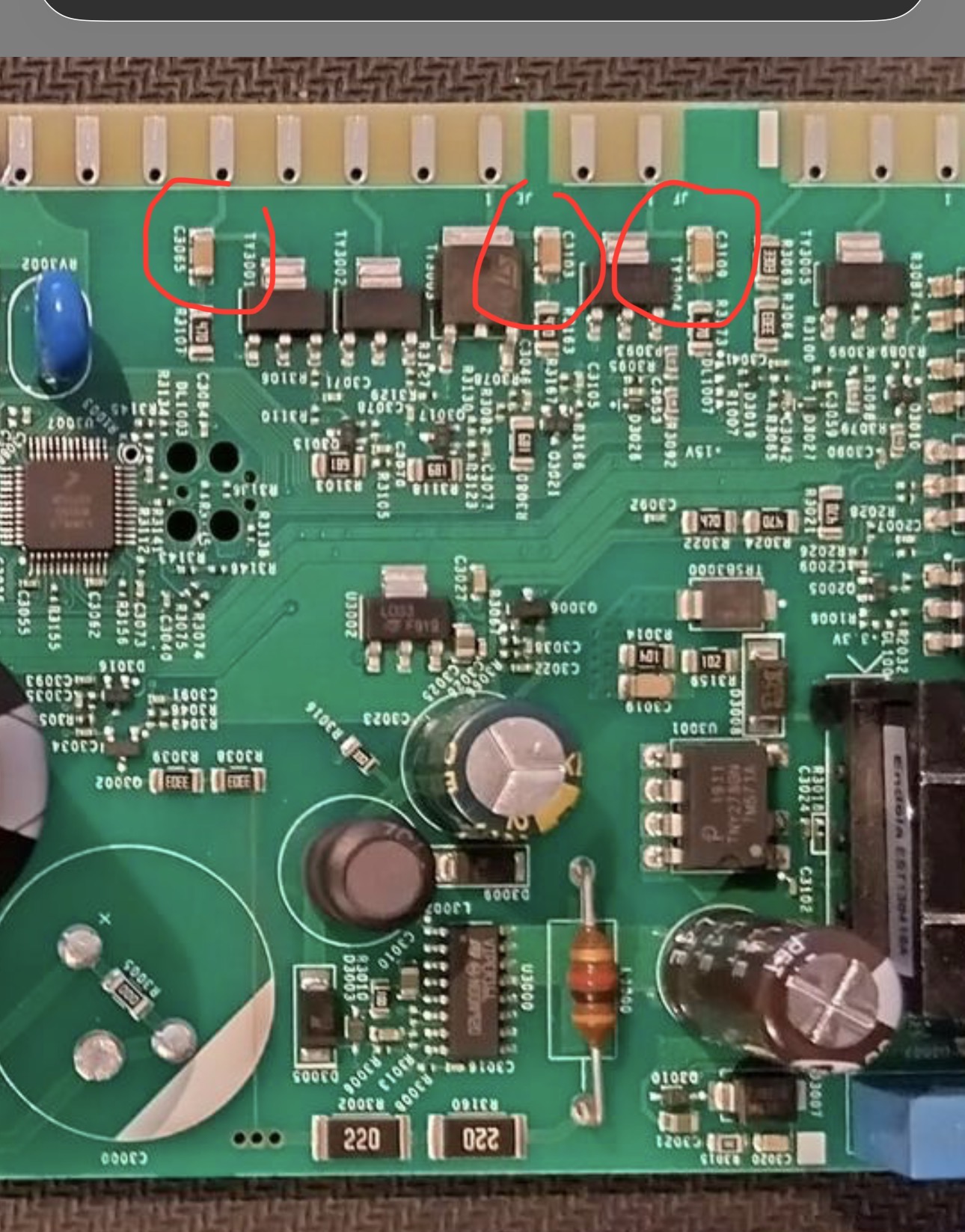

Ik heb het volgende probleem met de vaatwasser.
De vaatwasser blijft water inspuiten via de wand. Ik vermoed daarom een probleem met het inlaatventiel of de aansturing daarvan. Er is geen foutcode te zien. Die heb ik in het verleden wel gehad, maar dat was voor een verstopte afvoer oid.
Zodra de stekker in het stopcontact gaat, spuit de vaatwasser water. Het probleem begon tijdens een programma, dat vervolgens niet eindigde omdat de vaatwasser water bleef afpompen.
kraan dicht --> waterstraal stopt
stekker eruit --> waterstraal stopt
stekker erin, kraan open, maar vaatwasser uitgeschakeld --> water spuit.
Als de stekker erin zit, hoor ik een continue zachte brom (dit is niet de afvoerpomp).
Heeft iemand enig idee? Ik heb aan de achterkant van de vaatwasser de achterkant van de printplaat bekeken, ziet er prima uit, maar nog niet helemaal eruit gehaald.
De vaatwasser is een jaar of zes oud denk ik.
Heeft iemand een idee wat ik zou kunnen doen/proberen? Misschien iets met een relais?
Dank en groet, Roland

Ik ben weer wat stapjes verder. Ik heb de print gedemonteerd en twee relais gevonden die beiden in orde lijken (NC/NO getest met multimeter). Of zie ik een triac over het hoofd?
Welke zou de mini-condensator kunnen zijn? die kleine blauwe naast het witte vierkante relais? Die gaf rond de 40k ohm en liep toen op naar oneindig (als ik dat goed gemeten heb). Ik een foto bijgevoegd.
Heeft iemand een idee wat ik verder nog kan proberen?

Hoi Eric,
Dank voor je reactie.
De linker condensator C3065 zit rond de 63 ohm, de andere twee op oneindige weerstand.
En daarnaast dus de triacs...
De triac (TY3001) naast de C3065 meet MT1-MT2: 110 ohm, Gate-MT1: 600 ohm, Gate-MT2: 800 ohm.
Dit alles overigens gemeten met een multimeter van de bouwmarkt.
Kan ik concluderen dat C3065 niet in orde is?
EricN
Yep. Soldeer die er af. Ik dacht 10nf? Kun je over de andere meten met een capaciteitsmeter? Multimeter op C stand(nF-uF)
Sommige printen hebben geen C over de triac en dat werkt perfect. Vroegere printen hadden dikwijls een blauwe varistor over de triac ipv RC.
Je zit toch met een inductieve last dus ik plaats altijd terug een C. Wel geen smd brol maar een huis, keuken en tuin variant. Mkp 304v of zo. 630v?

Je kan een kleine VDR nemen van 275V, en best alle drie door standaard Trough hole component te nemen, zijn ook ongeveer 10 nF. Bij Miele klappen ze ook geregeld.

Ik hecht veel waarde aan de praktijkervaring van onze witgoedmannen, maar ik kom even met vragen omdat Roland19xx mijn buurman blijkt
Een RC snubber dempt je ΔV/Δt. Als je in plaats daarvan een VDR plaatst, krijg je dan geen last met valse triggers (of juist half-cycle skipping, beetje afhankelijk van het type triac)?
Ik zou geneigd zijn gewoon weer een C terug te plaatsen. Eventueel de designfout/onderdimensionering wat proberen te compenseren met een hogere spanning/groter package.
Ander ding is dat ik de snubber over MT1/MT2 verwacht. Dan zou een meting van 63Ω ook nog kunnen betekenen dat de condensator heel is, maar de triac in sluiting ligt (weerstand op de foto lijkt 47Ω, ietwat tolerantie er bij en een paar ohm voor die kapotte triac) maar dat weet je snel genoeg als je die C van de print wipt.
EricN
Dat is allemaal mooi die theorie maar de praktijk leert ons dat de fabrikanten mijn 3 opgesomde methodes (RC, VDR, niets) hanteren met nauwelijks problemen, buiten het feit dat de C ondergedimentioneerd is en dus overlijdt. Het kan zeker dat het de triac is die overleden is. Dat is ook reeds hieboven gemeld (lees: Triac of C...). Dat wordt dus de C loshalen en in de praktijk terug de triac nameten. Het vervangen door een uit de kluiten gewassener C model geniet dus ook onze (ik zie dat @smd dit ook prefereert) voorkeur.
Ik ben niet overtuigd dat de RC een snubber functie heeft maar gewoon een piek suppressor. Iets wat de varistor ook doet.

Hallo allen,
Even een terugkoppeling hier.
Ik heb twee condensatoren vervangen nadat de buurman met zijn capaciteitsmeter vaststelde dat er een inderdaad kapot was. Zie bijlage voor het resultaat, niet lachen aub;)
Ik heb de boel weer in elkaar gezet en jawel! De vaatwasser werkt weer naar behoren. Geweldig! Dank EricN voor je geduldige reacties en smd en anderen en natuurlijk buurman Jochem.
Bij testdraaien vond ik de vaatwasser erg stinken naar de bitumen isolatie die op de voor- en achterkant zit. Ik had het apparaat daarom nog niet weer ingebouwd. De voorkant wordt ongeveer 50 graden bij een watertemperatuur van 60 graden. Onlangs scheen de zon erop en toen begon het ook weer te ruiken, dus ik concludeer maar dat het zo normaal is en altijd zo is geweest.

Gelukkig maar weer! Scheelt een dure print.. Sja, condensator zit er iDD niet fraai op gesoldeerd. Bitumen lucht is normaal, ingekast ruik je niets meer.
