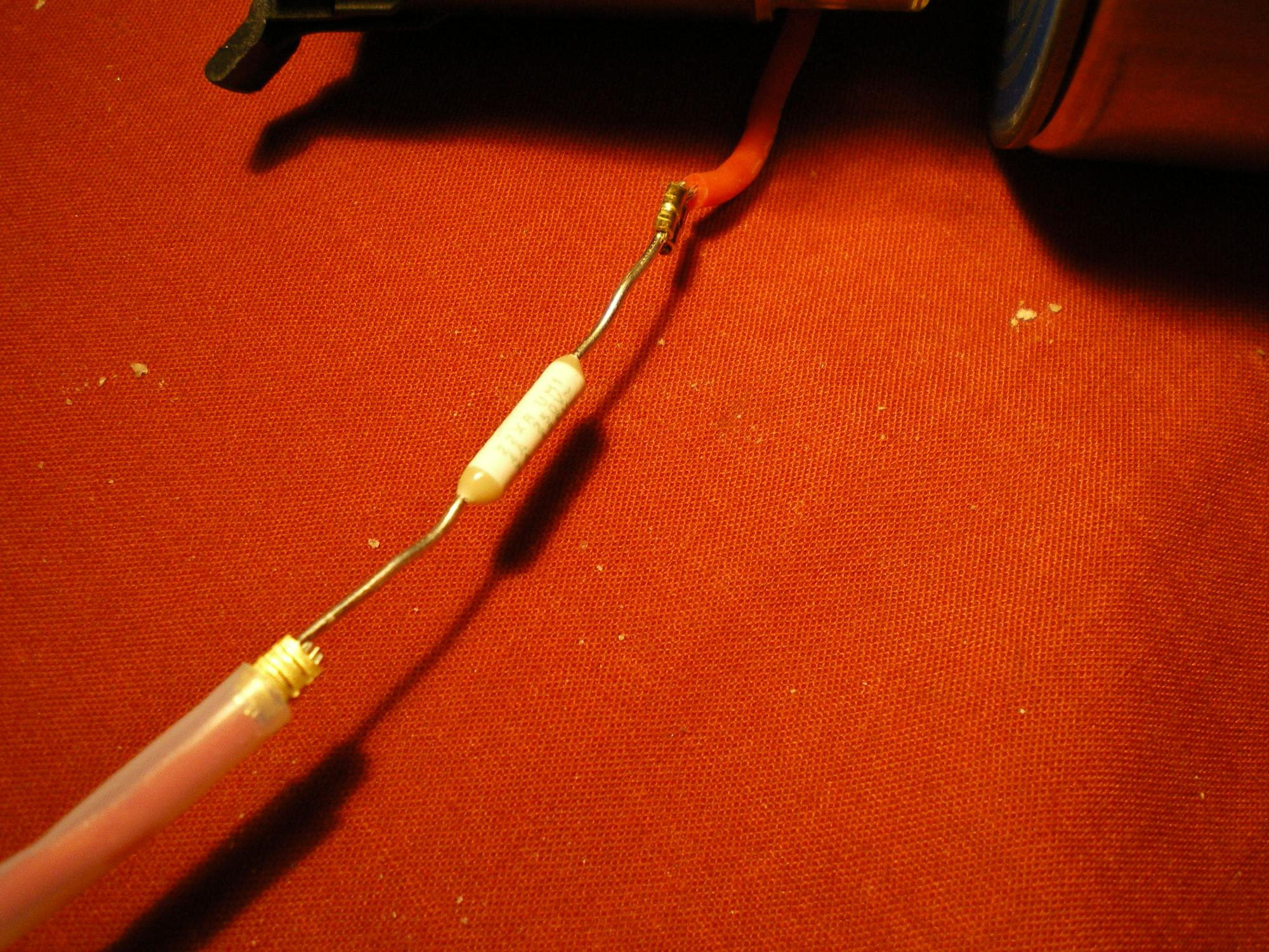

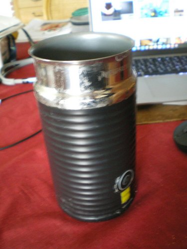

Vraag is opgelost, het apparaat is open.
Onder het verwarmingselement zit een 133° C temperatuurveiligheid en die is onderbroken. Met het losnemen van de veiligheid kwam er ook een siliconen blokje mee. Ik kan niet meer nagaan of dit tussen de heater en de veiligheid heeft gezeten of eronder tussen de aandrukklem.
Wie weet het.
Wie levert die temperatuur zekeringen?
opdruk gegevens van de zekering
22XR UMI
3A 250V
7A125V
133° C EN
<PS> JET
Een prachtige en scherpe foto van de temperatuurzekering zou het leven makkelijker maken. Maar dan komt de hamvraag: waarom gaat de temperatuurzekering stuk??

Kan simpel ouderdom zijn door een aantal jaren opwarmen en afkoelen. Het apparaat werkt bij kortgesloten zekering en de opgenomen stroom is normaal.
Ik kan ze per tien kopen, maar met de verzendkosten erbij betaal ik ruim 15 euro.
Deze zit er in,
De meeste die aangeboden worden hebben een metalen behuizing. de werking is eender.
