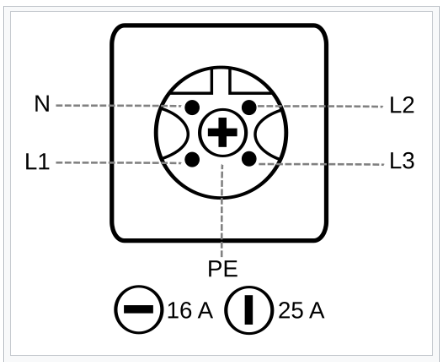

Inductie kookplaat aansluiten : Totale aansluitwaarde in kW 7,50
zekering bestaande 2 x 230volt 2x 20A
Welke draden in mm² nemen , en ook welke Perilex 16 A of 25A.
Alvast bedankt voor de info

@smd perilex is er ook in 25 A de aardpen zit dan vertikaal.

Ik heb 4 mm² draden voor 2x 2 x 230 volt genomen ,en een Perilex fornuisaansluitdoos 5P
Bedankt voor de uitleg
