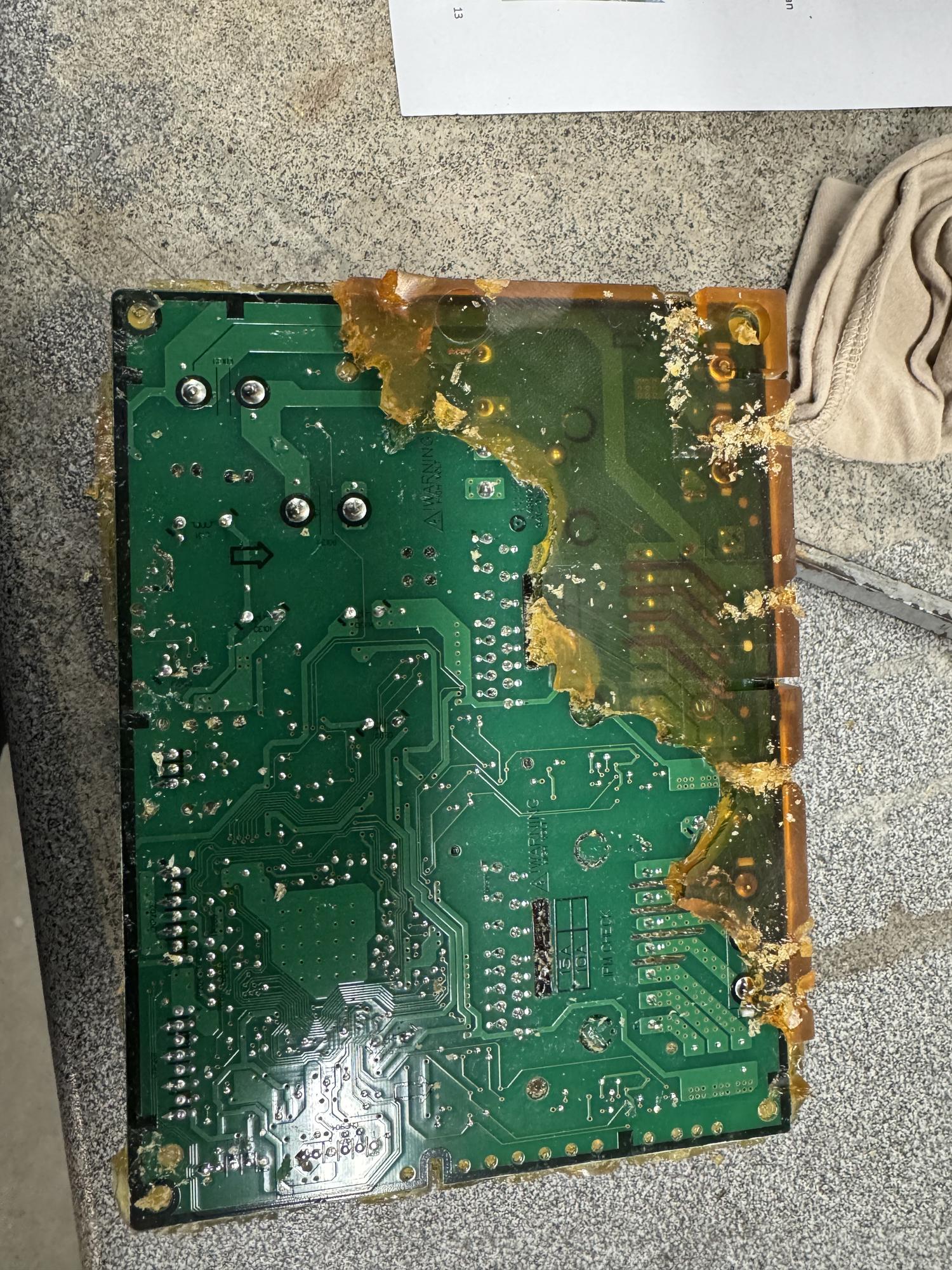

ik heb ook zo'n wazig probleem. SDC35701 Samsung droger slaat na enkele minuten uit.
Ik heb de TNY en bijbehorende 47 ohm weerstand al vervangen, maar bood geen soelaas.
Als ik hem van de stroom afhaal , soms binnen enkele minuten soms na uren, leeft ie weer, maar dan opnieuw na enkele minuten slaat ie uit.
Enig idee waar ik moet zoeken?

Samsung heeft wel wat last van losse solderingen. Geen idee dat het bij jou ook het geval is maar dat is mijn beste gok.
Ter eliminatie. Trek zoveel mogelijk stekkers uit om vast te stellen dat 1 vd geconnecteerde componenten storing veroorzaakt. Is dit niet het geval dan wordt het noest peuteren. Probeer niet destructief te zijn. Dan is het game over.
Het beste is om met dremel een luikje te maken aan achterzijde voeding gedeelte en te meten… ik denk trafootje oneindig..

Oei, als dat zo is dan heb ik nog wat uren voor de boeg om die print eruit te krijgen, zit in zijn plastic behuizing gegoten in een laag van ongeveer 4 cm siliconen.

Dat is de vervangen TNY chip. alles is gegoten in een dikke laag siliconen, dus dat betekent voorzichtig de siliconen eruit schrappen en aan de achterzijde een luikje maken om de solderingen toegankelijk te maken.
In dat geval, zoeken naar een vervanger is ondoenbaar. Enig idee waar ik een vervangende print zou kunnen krijgen?

Ik heb het idee dat er in dit model een DC92-00397A "PCB MAIN MODULE, D100 BETTER/GOOD, 230V" zit. En die zou wel eens niet meer leverbaar kunnen zijn.
