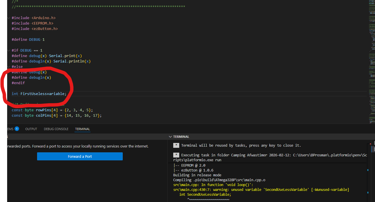

Voor het schrijven van programma'tje voor de Atmel processor gebruik ik tegenwoordig Visual Studio Code, met PlatformIO in de "Arduino stand".
[env:ATmega328P]
platform = atmelavr
board = ATmega328P
framework = arduino

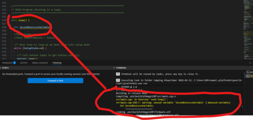

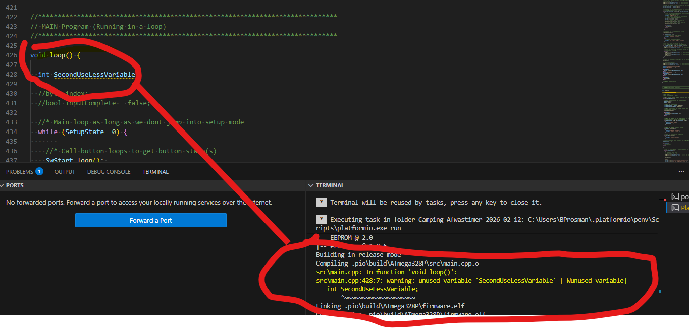

Als ik nu in de algemene loop() functie een variabele declareer die ik verder nooit gebruik krijg ik netjes een "Unused variable" warning, handig als er nog wat test rommel stond die niet opgeruimd is.

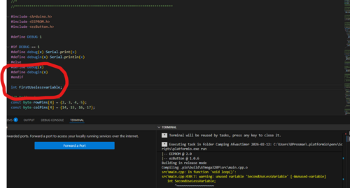

Echter, wanneer ik die variabele globaal declareer buiten setup() en loop() , in het begin van het programma krijg ik die melding niet.
Kan iemand mij dat uitleggen ?
Had er nu gestaan : int unusedvariable = 0; had ik het nog begrepen omdat hij dan toch wel gebruikt word.
Hoe zou die compiler moeten weten dat je die variabele nooit gebruikt?

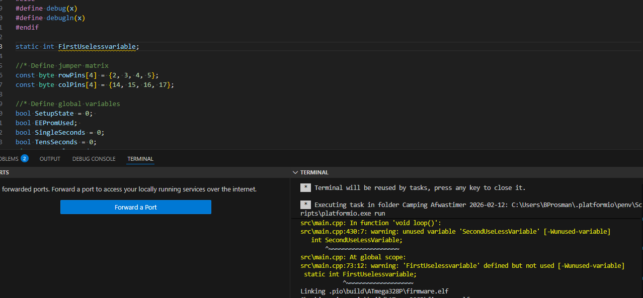

Die "Static" helpt me wel en doet eigenlijk wat ik hoopte.
zitten er nog nadelen aan om alle global variabelen als "Static" te declareren ?
